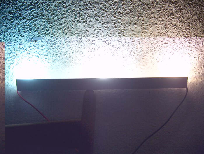

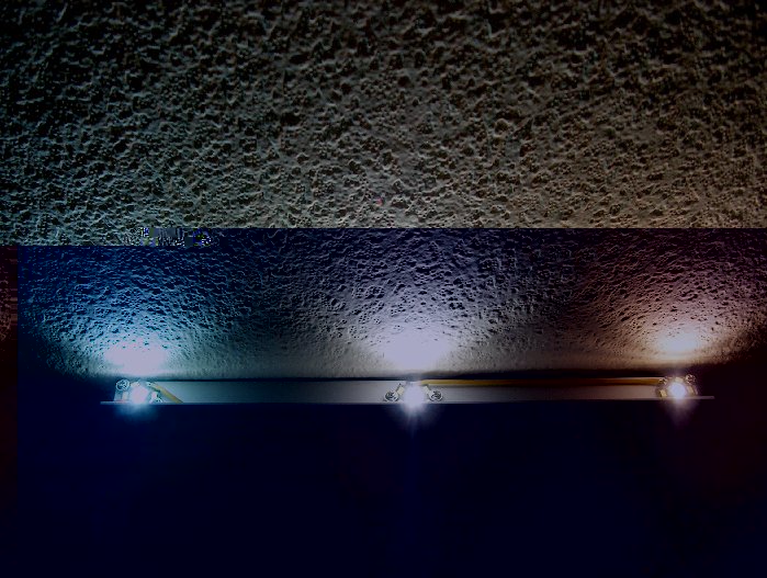

Die P4 ist zu kalt, ich bevorzuge die Cree Q 5 (aber auch noch rein weiss, jedoch ohne P4-typischen Blaustich) oder die etwas wärmeren Varianten von Cree.
Meine persönliche Umrechnungstabelle, Helligkeitseindruck mit dem Auge gemessen, Spot-Licht über Einbaureflektoren, Leistungsbereich bis 60 Watt Glühbirne, LED mit 350 mA betrieben:
1 Watt LED _______ Cree Q5, Cree Q3, Cree Q2
Energiesparlampe _ 2 Watt, 1,8 Watt, 1,5 Watt
Halogen ________ 12 Watt, 10 Watt , 7 Watt
Glühbirne _______ 22 Watt, 20 Watt , 15 Watt
Etwas zu- und abgeben muss man wohl, allerdings habe ich mit diesen Werten gute Erfahrungen gemacht.
Wenn die LED´s mit höheren Strömen betrieben werden, sinkt deren Effizienz und das Wärmemanagement wird komplizierter.
Mein Vorschlag: Bestell Dir mal eine 350 mA KSQ, von jeder der oben angegebenen LED´s eine mit Star, schraub die LED´s mit 3 mm Schrauben auf eine Aluschiene aus dem Baumarkt (30 cm bei 2,5 cm Breite und 1,5 mm Dicke reichen) und teste es selbst mal aus.

Hier ein kleiner Eindruck von den Farben, fototypisch verfälscht:
