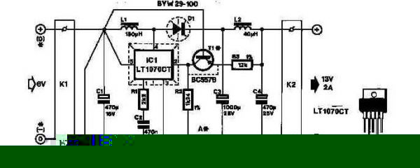

Am einfachsten ist das mit einem lt1070, der kann bis 5A.
Zum Beispiel so zu bauen: Leider ist dieses ic nicht so ganz billig...
