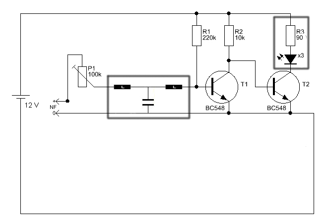

Ich habe den einen Schaltplan verändert und meine Frequenzweiche hinzugefügt jetzt frage mich ob ich das soweit richtig gemacht habe.
Unbenannt-1 Kopie.jpg (47.01 KiB) 4719 mal betrachtet
Die drei Led's sind dann in Reihe geschaltet. [12V-(3,4V*3)/0,02A=90Ohm]

Schaltung sollte funktionieren, ich würde jedoch noch einen Kondensator oder eine Diode zwischen NF Eingang und P1 zwischenschalten, da sonst die 12V direkt auf den Ausgang deines Audiogerätes gehen... (ein Cinch Ausgang hat einen Pegel von 200mV, 12V-0,2V = 11,8 V zuviel ;) )
Würde beim Tiefpass die Spule rechts weglassen. Die brauchts meines Wissens nicht. Bei welcher Frequenz möchtest du denn Trennen?

danke für den Tipp mit dem Kondensator... was sollte den das für ein Kondensator sein? Nich dass mir ein Cinch Ausgang flöten geht :P
Trennen wollte ich bei 150 Hz mit 18db/Octave (=eine Octave über 150Hz wird das Signal um 18db abgeschwächt, was wenn man von der Leistung spricht, bedeutet, dass das Signal dann nur noch ca. 1/100 der Leistung hat).
