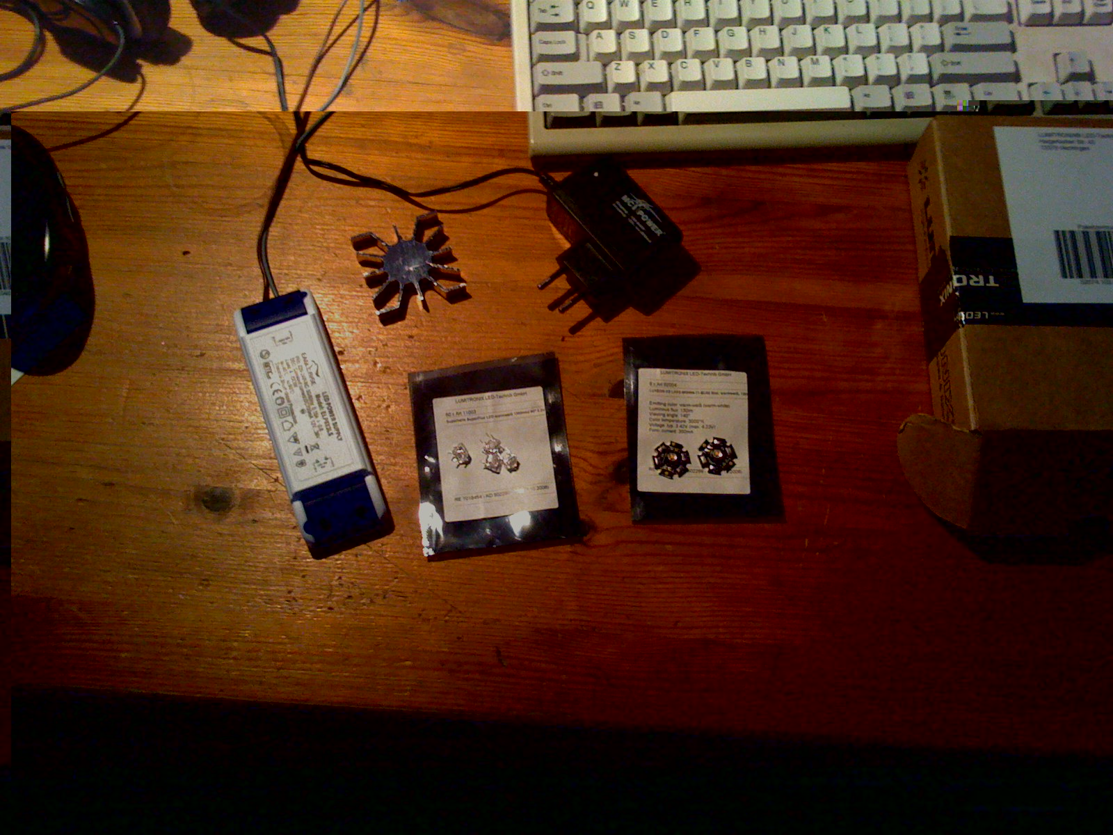

Hier im Shop hatte ich mir vorher LEDs bestellt und zwar:
50 SuFlus in Warmweiß
ein 12V Netzteil
6 K2 ebenfalls Warmweiß
eine 700mA KSQ
und Sternkühlkörper

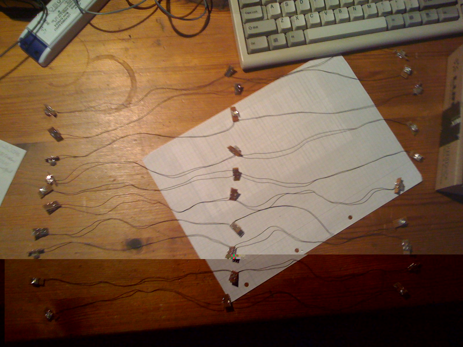

Nunja, Die Platine hab ich dann in etwas größer als die Suflus zurecht geschnitten. Das war ne Arbeit, hatte nichts anderes da als einen Cutter ...
Und da ich 30 Suflus installieren wollte hieß es auch 30 Platinen zu schneiden ...
Die Suflus jeweils drei mit Widerstand in Reihe geschaltet und die einzelnen Stränge Parallel.

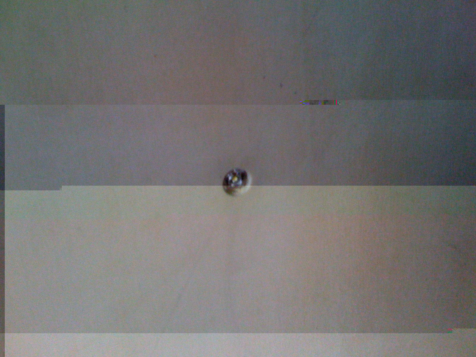

Die Löcher in der Platte für die Suflus war nur minimal größer als die Suflus selber, die Platinen schauten somit drüber weg. Zum befestigen hab ich kleine Schrauben benutzt, die eigentlich zur Befestigung von Modelleisenbahnschienen dienen.
Hab mir dann noch eine längliche Platine geschnitten, die nur 2 Leitungen hat.
Dort kann man einfach die ganzen Stränge der Suflus dran anlöten und wenn weitere dazu sollen, ist das auch kein Problem.

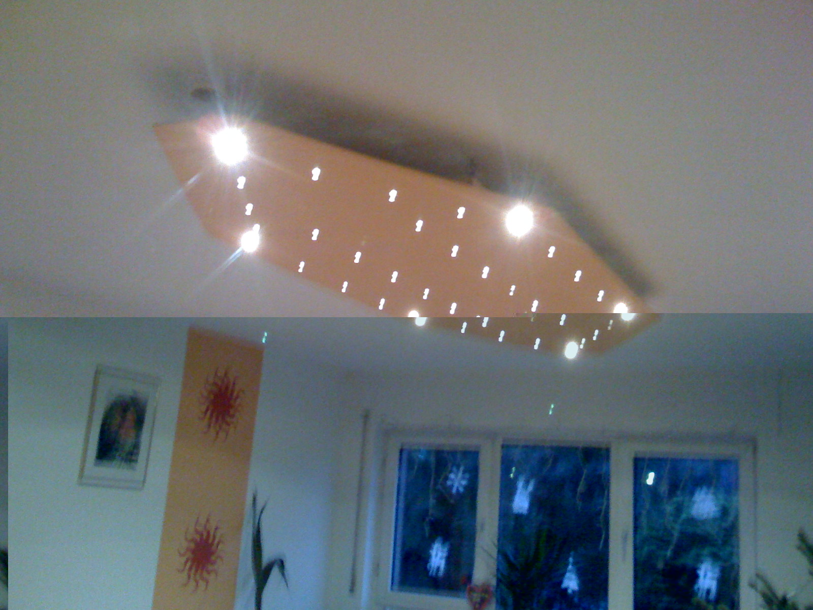

Die Beleuchtung der 30 SuFlus war naja, nicht hell, aber auch nicht dunkel, man konnte soeben was lesen, zum gemütlichen Verbringen aber ganz in Ordnung...
Nur als wirkliche Beleuchtung war das nichts...
Aber so mussten meine Freundin und ich erstmal auskommen, denn wenn kein Geld da ist, kann man sich auch keine High Power LEDs besorgen...
Aber jetzt, endlich genug zusammen gespart, dass ich mir neue kaufen konnte, da sind die Crees Q2 in Warmweiß im Angebot
Ich hab mich richtig gefreut
In weiser Vorraussicht, dass wieder eine kaputt gehen könnte, hab ich mir mal 7 bestellt, aber nein, ich brauchte nur 6
In der Platte hatte ich schon anfangs die Löcher gebohrt und jeweils 2 kleine Kanäle für die Kabel rausgefeilt.
Hab dann die Crees mit Silberwärmeleitpaste und Kühler montiert.
Die Kühler werden übrigens durch 4 dieser kleinen Bahnschrauben festgehalten, da ist kein verrutschen mehr möglich
Und dann der erste Test mit der Angst, dass was schief gehen könnte, aber nein!!!! Sie gehen alle an!!!
Ich hab mich gefreut wie ein Honigkuchenpferd und wurde von einer Helligkeit angestrahlt, das war unglaublich!
