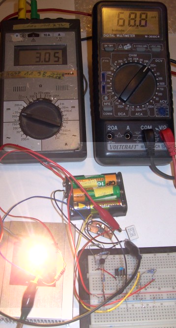

Also: Es geht (sogar mit dem billigen LM358 - der TS 912IN wäre aber bestimmt noch besser).
Schaltplan später (ein paar Tests mit verschiedenen Widerständen und OPs will ich noch machen...)
Meine hier verwendeten 'Standardbedingungen' (die eneloops sind nicht mehr voll) Led-Spannung 3.1V bei etwas über 0,7A (71,5mV an 0.1 Ohm)
Eingangsspannung: 3.4V, Led-Spannung 3.1V => verbraten wird etwa 0.4V Dann nochmal mit schwächeren Akkus (hatte ich grade rumliegen)
Eingangsspannung: 3.2V, Led-Spannung 3.0V => verbraten wird etwa 0.2V Der Strom ist hierbei immerhin fast gleich geblieben (immer noch fast 0.7A) Nicht wundern: An dem Led sind 22Ohm parallel geschaltet. Ist eine Q2 (aus dem Januar-Angebot) die vertragen nur 700mA. Weil hier der Strom etwas höher liegt, habe ich sicherheitshalber einen 'Bypass'-Widerstand verwendet. Das ändert aber an der grundsätzlichen Schaltung nichts.

Dann in ich mal auf deinen auf deinen Schaltplan gespannt. Ist der mit oder ohne Batterieüberwachung? (obwohl: Man kann natürlich schon erkennen, wenn die LED dunkler wird - muss aber schon etwas "Übung" damit haben... Ich kenne einige, die haben LED Taschenlampen und ich denke, war die nicht letztes Mal heller? Die sagen: Nö. Die leuchtet doch noch... Batterie wechseln -> doppelt so hell
Da man keinen direkten Vergleich hat, ist es schwierig... Aber: Es geht... also wenn die nicht integriert ist, dann ist auch nicht schlimm...)

Der Test auf dem Steckbrett ist noch ohne.
Vmtl. sollte man doch eine Batterieüberwachung vorsehen, da wie auf den Bildern erkennbar auch bei 3.2V Eingangsspannung fast 700mA erreicht werden, also vmtl. bei 3V auch noch so was um die 300-500mA. Das ist wie Du schon sagtest nicht immer erkennbar. Die Q2 hat einfach eine Super Spannungslage (und Deine Q5 wohl auch). Ein Problem sehe ich da nicht. Die OPs (egal ob LM358 oder TS 912IN) sind Dual-OPs, ist also auf alle Fälle noch ein OP übrig der die Batterieüberwachung übernehmen kann. Die Bauteile dafür halten sich auch im Rahmen (eine Diode, ein Kondensator und 4-5 Widerstände - wenn man auf Anzeige und Hysterese verzichtet). Aber auch hier wird gelten: Anpassung an die eigenen Gegebenheiten und Bauteile erforderlich (ich werde die Widerstände angeben, wo man ggf. was ändern/ausprobieren muss).
Weiß ich noch nicht
