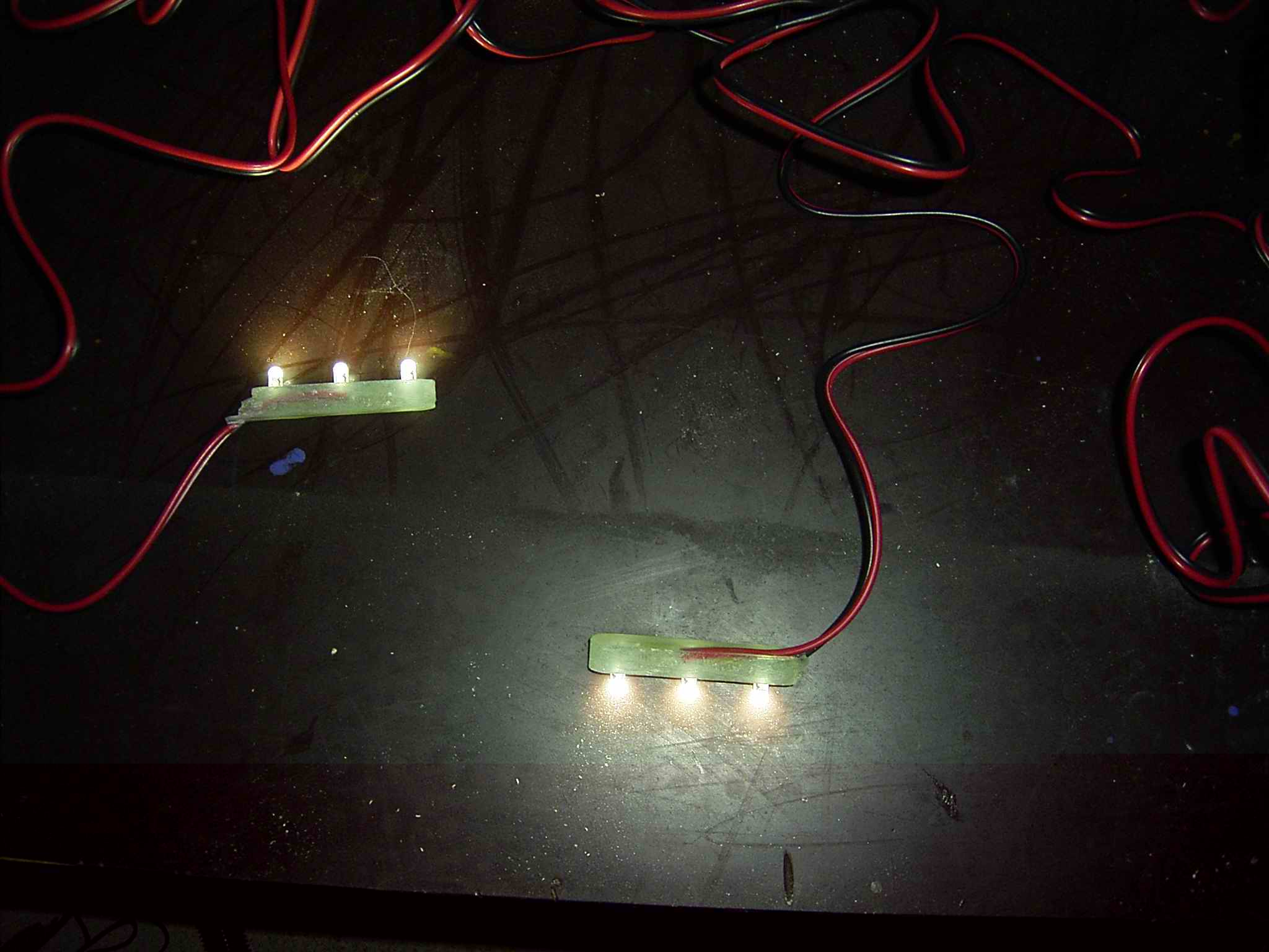

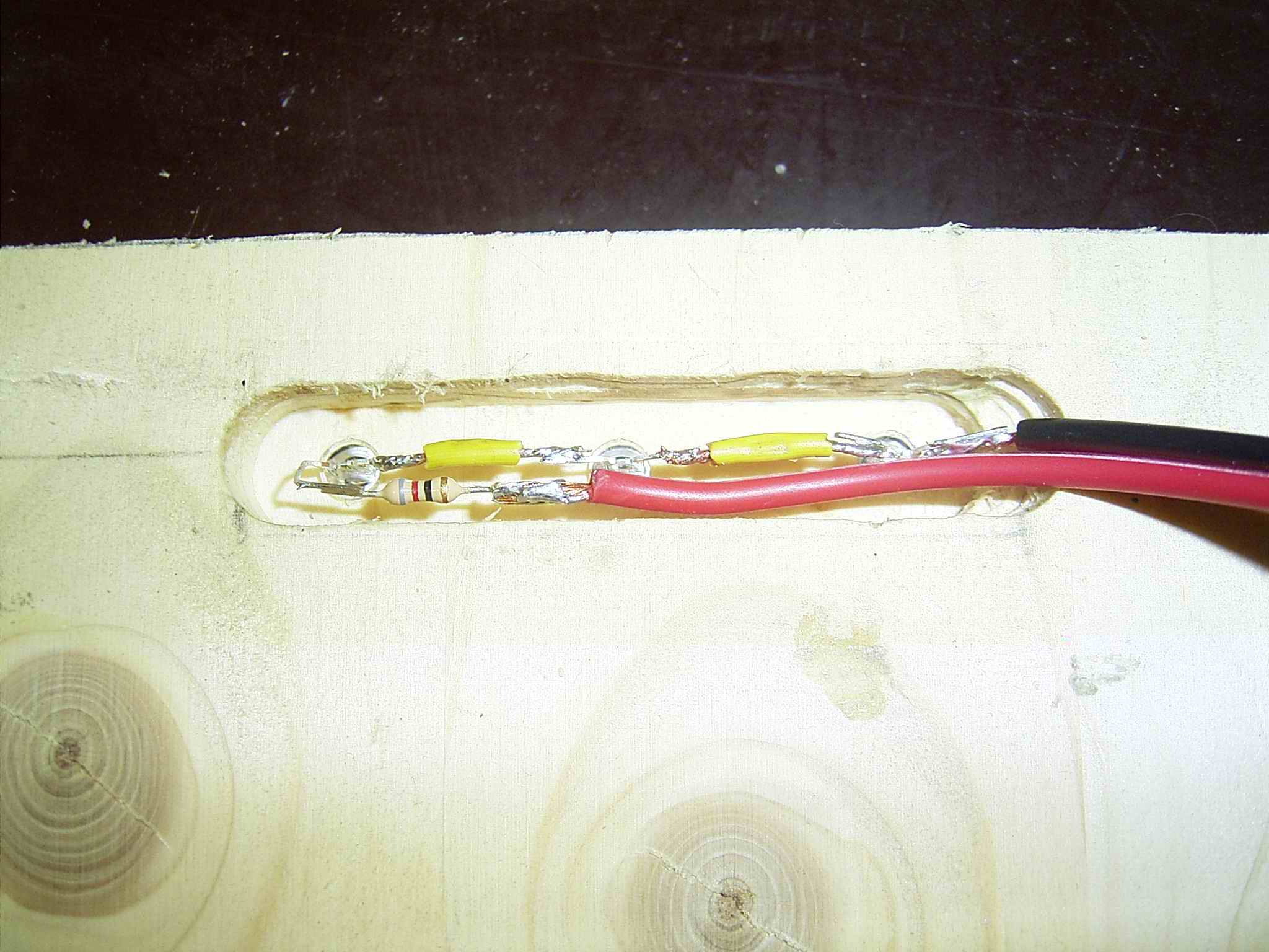

Ich hatte mir in die Außenspiegel welche rein gemacht da ja dann nur die LED's unten raus schauen war es mir egal wie viel Harz drum herum hängt. Ich hatte mir mit der Oberfräse ein schlitz in ein Holz gefräst die Löcher für die LED's reingebohrt, die fertig verkabelten LED's reingesteckt und dann vergossen. Als es dann später hart war, war für mich das einfachste die LED's direkt am Holz ab zu Sägen weil aus dieser Form herauszuziehen hast du keine Chance, das zeug klebt so gut am Holz obwohl das Holz doch glatt war und ich es auch eingefettet hatte war nur die Möglichkeit es raus zu schneiden
