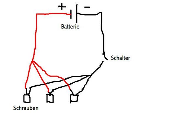

hab dir hier mal in kürze was hingekrakelt, sind zwar nur 3 schrauben, aber einfach alle anderen genauso anschließen

Sa, 22.07.06, 12:28
jo dann mach ich das ma so , danke für die hilfe

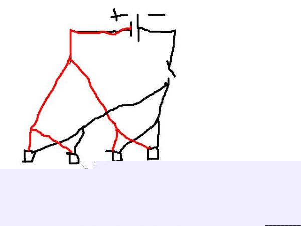

Sa, 22.07.06, 13:21
könnte man die leds auch so anschließen?
Sa, 22.07.06, 13:47
das ist das selbe was du oben geschrieben hast, also antwort wieder: nein
edit: du könntest aber mehrere z.b so zusammenfassen:
Sa, 22.07.06, 15:42
also von LED schrauben kannst du schon 2-3 in reihe schalten und an 12V betreiben sie werden nur etwas dunkler :wink:
