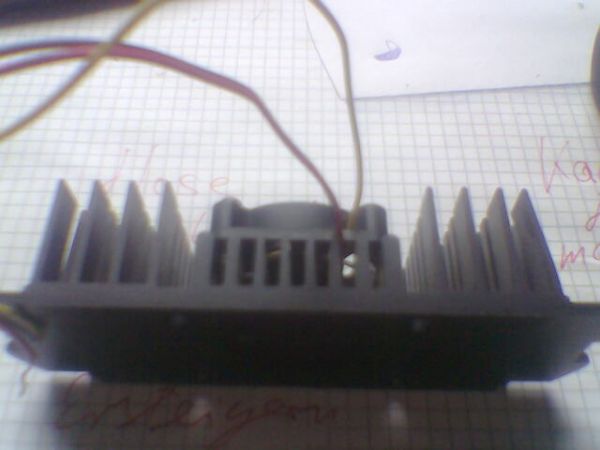

mal so aus reihnem interesse!
hab mal rumgeguckt und mir ist aufgefallen das ich noch nen cpu kühler mit lüfter hab!
die auflageplatte ist 10,5cm mal 4,5cm groß!
was meint ihr? wieviele luxeon bekomm ich da drauf?
Also mit Lüfter könntest du so ziemlich viele da rauftun.
So werden meine 5W Ledarrays ca. 55-60C° warm,wenn ich einen Lüfter draufpusten lasse dann erwärmen sie sich gar nicht über Zimmertemperatur.Hier hast du aber noch einen dicken Kühlkörper also könnten du Glaub ich auch bis zu 20W an Luxeon ausreichend kühlen.
Aber Mr-T wird sicher ne Formel zur Berechnung parat haben!?
wenn du jetzt darauf hinaus willst das der lüfter laut ist, muss ich dich enteuschen! den hört man sogut wie garnicht! echt leise das ding
wieviele und welche luxeon ich nehme werd ich mir nochma überlegen! ausderm müssen dafür auch wieder kohlen her! mal sehn wann das was wird
Ich Glaube auch, das du mit dem Ding kaum Probleme haben wirst, denn die sind ja auch für etwas größere Leistungen ausgelegt wie halt CPU´s und wie wir alle Wissen, werden die ziemlich Heiß (zumindest Ohne Kühlung)
Und die Luxeons werden nun nicht ganz so extrem Heiß wie die CPU´s.
Also...etwas Wärmeleitpaste draufschmieren, festschrauben und ab gehts.
Stimmt ! Das ist eine sehr gute Möglichkeit den alten CPU-Kühlkörpern noch einen neuen Sinn zu verleihen.
Das nennt man auch Recycling.
Gut, das ich meine alten CPU-Kühler noch nicht weggeworfen habe. (Ich wusste doch, das man die nochmal gebrauchen könnte.
) Aber man bekommt ja auch sehr günstig neue im Computershop.

Der Kühlkörper sieht brauchbarer aus. Schwarz, größere abstände, das könnt auch ohne lüfter klappen. Wenn nicht - lüfter rauf. Wenn auf einem lüfter 12 Volt steht heißt das aber ja noch lange nich dass er mit 12V laufen muss, ihr könnt auch 5V oder so geben (achtung einige lüfter laufen mit 5V nicht mehr an) oder 7 oder so, dann ist er kaum noch zu hören und kühlt noch immer ausreichend!!!
