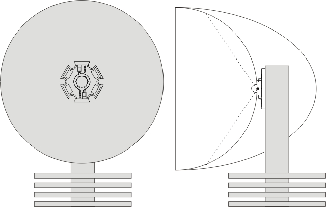

Mein Problem ist jetzt aber die Kühlung, den Stern-Kühlkörper einfach in das Gehäuse zu packen wird ja wohl nicht ausreichen - Oder?
Ich hatte überlegt den Kühlkörper unten als befestigung nach außen zu führen, um die Halterung Als kühlkörper mit zu benutzen.
Die würde dann aus alu neu gebaut...
Kann das funktionenieren?
Hier mal eine skizze wie ich mir das ungefähr vorstelle...
Was meint ihr - andere vorschäge??

Hi.
Quäl das gute Stück nicht so sehr. Wenn Du die mit 350mA betreibst,
müssen da gar keine Rippen oder so etwas dran.
Sie muss nur mit Alu gut leitend mit dem gesamten Lampengehäuse
(Wärmeleitkleber?) oder mit einem etwas dickeren Alu-Halter
leitfähig mit dem Rahmen verbunden werden.
Aber auch bei 700mA sind das ja keine utopischen Heizleistungen,
die da weggekühlt werden müssen.
Ich würd nen Probebetrieb mit Batterie / Netzteil machen und
einfach mit der Hand testen, wie warm der Spaß wird.
Gruß, unoptanium

es kommt drauf an, wieviel mA du durch die LED jagen möchtest. Ich denke bei 350 mA sollte diese Kühlung reichen, bei mehr... Das kann ich nicht sagen.
EDIT: Hab ja garnicht meinen Vorgängerpost gesehen...
Aber egal: Ein Bekannter von mir hat ein paar Luxeon (1 Watt denke ich, damals als die Dinger noch neu waren und ca. 40-50 € gekostet haben... - und mehr blau als weiß noch dazu
) mit einer 230 V KSQ bei 350 mA laufen. Hab sie mal längere Zeit laufen lassen: Von unten ist der Star (also wichtig, auf Star bestellen oder kleben...) vlt. lauwarm, also angenehm anzufassen. Es klebt kein Kühlkörper unten dran. Also wie im vorherigen Post beschrieben ist: bei 350 mA ist das nicht nötig. Bei 1 A (verkürzt denke ich aber auch die Lebensdauer ein bisschen) könnte das schon knapp werden. Bei 700 mA dürfte dann vlt. so ein Mittelding bei dem diese Kühlung reicht liegen.

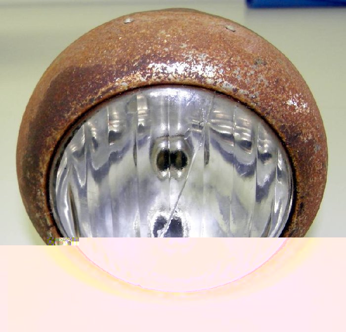

Ich habe jetzt endlich mein "Opfer" für das Lampentuning gefunden...
Jaaa - sieht noch ein bisschen fertig aus.
Schwupp - fix gesandstrahlt - schon besser...
Jetzt bleibt die Frage - wie bekomme ich die CREE's da rein?
1. Reflektor erhalten und mit Side-Emittern arbeiten?
2. Reflektor inne Tonne, und LED's mit Linsen hinter die Streuscheibe bauen?
Was meint ihr??

Meine Lösung wäre, den Star auf einen Alu- oder Kupferbolzen zu kleben und den Reflektor als Kühlkörper mitzubenutzen. Hinter dem Reflektor könnte eine Alu-Konstruktion den "Birnensockel-Ersatz" halten und gleichzeitig für eine bessere Wärmeableitung sorgen. Viel mehr ist bei den Cree wohl nicht erforderlich.

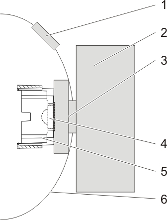

Hier mal meine Idee:
1 = Nichia Standlicht
2 = Kühlkörper
3 = Drehteil (Halterung für Cree)
4 = Cree XR
5 = Linsenhalter
6 = Reflektor
Ich wollte zunächst auch 2 Cree's einsetzen. Aber bekommer ich Platzprobleme bei der Standlicht-Fassung,
da bekomme ich Halterung nicht hin.
Ich denke ich werde es mal so Probieren, evtl. rüste ich später noch auf.

@Achim H :
Soweit habe ich mir die KSQ noch nicht angesehen, bisherher habe ich die Aufgabe "2 Ströme" mit einer KSQ durch Änderung des Shunt-Widerstandes gelöst (oder über Dimmung am Shut-Down - das ist aber eine andere Baustelle).
Rückwirkungsmöglichkeiten der von Dir beschriebenen Art muss ich mir am WE mal ansehen - schöne Aufgabe!

Und hier ein Foto vom genzen Fahrrad inkl. Lampe:
den Thread zum Fahrrad gibbet hier:
http://www.tretharley.de/phpBB2/viewtop ... 42#p130042
Eine Nachtfahrt steht im moment noch aus - wird aber nachgeholt.
Vielleicht schaffe ich es dann auch aussagekräftige Bilder über die Ausleuchtung der Lampe zu machen.
Gruß,
Thorsten
