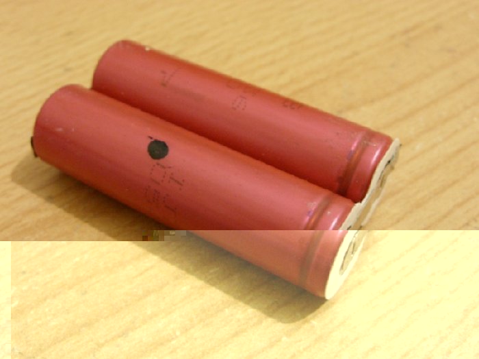

Und zum Schluss ein kleines rätsel:
Hat dieses Lithium-Akku eine Schutzschaltung?
Jay
Di, 05.05.09, 18:12
Die Li-Akkus von DX mit der Aufschrift "Protected" haben aber eine Schutzschaltung, auch wenn diese auf den Produktbildern nicht immer erkennbar sind.
Damit Du weißt, wie sowas ausschaut:
http://ep.yimg.com/ip/I/theshorelinemar ... _258788566
Und zu Deiner Rätselfrage:
Sieht nicht danach aus.

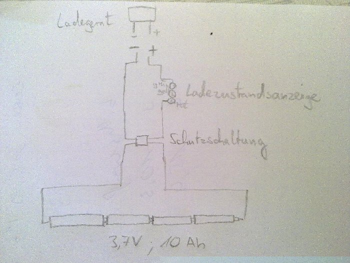

Also die Sache ist die, dass ich die Akkus so in Reihe schalten will und diese schaltung dann per eventuell Schrumpfschlauch fixiere, sodass ich nur ein Minus-Pol der letzten Zelle und den Plu-Pol der ersten habe.
Falls das Laden in der Konstelation nicht möglich ist. könnte ich auch die einzelnen Zellen jeweils per zusätzliche Kabel zum laden "parallel" schalten, was aber den Nachteil hat, dass ich dann 4 Plus und 4 Minus Kabel habe.
Ich hoffe man versteht das.
Ich werde heut noch ne kleine Zeichnung machen, in der man mein Vorhaben besser erkennt. Aber dazu würde ich halt noch diese Information brauchen.
Also reicht es das Ladegerät am Anfang und am Ende der Akkureihe ranzuhängen oder benötigt das Ladegerät die einzelnen Pole der Akkus?

hier nun die besagte Skizze. Bitte zerreißt mich nicht, weil ich jetzt keine Schaltplan getreue Skizze gezeichnet habe.
So hab ich mir das ungefähr vogestellt.
Zwischen Ladegerät und Akkus diese Schutzschaltung (falls man sie benötigen sollte, bzw. anscheinend kann sie ja auch weggelassen werden)
Dann noch die Ladeanzeige. joa...
Ist das Laden eines solchen Packs mit diesem "robbe Lipoly" Ladegerät möglich? oder Sogar mit dem, das ich hab?
EDIT
Jungs, ich hab nen rießen Anfängerfehler gemacht ... Schande über mich....
Ich muss die Akkus parrallel hängen, da sich die Stromstärke erhöhen soll, nicht die Spannung.
Von dem her ist das Bild unten schon FALSCH.
Ändert sich nun grundlegendes bezüglich dem Laden? Erschwert dieser Umstand das Ganze jetzt oder ist es vom Vorteil?
Nochmal Sorry!!

Ich muss die Akkus parallel hängen, da sich die Stromstärke erhöhen soll, nicht die Spannung.
Bist Du sicher???
Kannst Du mal genauer erklären, was Du vorhast (und mit welchen Teilen), weil x-re oder p7 brauchen (bei Reihenschaltung - und die ist vorzuziehen) viel Spannung und nicht viel Strom. Siehe auch mein erstes Post.
BTW: Akkus parallel ist schwieriger zu laden (hohe Stromstärke erforderlich - sonst dauert das Laden sehr lange).

Naja, das Ganze soll so laufen, dass ich dann eine Spannung von ca 3,7 Volt habe und eine Stromstärke von ca 10 Ah.
So, dann hänge ich ne ksq ran ( 3,7 V u. 1000 mAh) und dann ne cree led. Das dürfte ja kein problem sein ;-)
