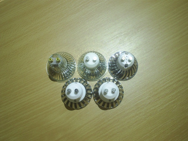

Hier mal eine kleine Liste von den Spots die ich getestet habe:
50W Halogen Spot
35W Halogen Spot
LED Spot selfmade
LED Spot lumi weiß/warmweiß
Zubehör für lumi Spot
_________________________________________________________________________________________________________________________________________________________
Hier einmal Alle Spots: _________________________________________________________________________________________________________________________________________________________

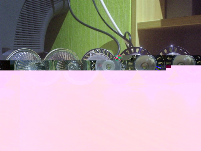

Bei den Folgenden Bildern sieht man immer zwei Bilder pro Spot, das Linke Bild ist die Beleuchtung auf meine Grüne Zimmerwand, und das Rechte Bild ist die Beleuchtung auf meine Weiße Zimmerdecke. Ich werde nun bei jedem Spot ein kleines Kommentar hinzufügen (Eigene Meinung).

der Grund dieses Review ist, das ich meinen Deckenbeleuchtung in meinen Zimmer auf LED umbauen möchte (siehe auch diesen Thread: klick).
Als nächstes ein Dankeschön an Lumitronix die es möglich gemacht haben zwei Ihrer Spots + Zubehör zur Verfügung zu Stellen!
50W Halogen Spot
35W Halogen Spot
LED Spot selfmade

Am Weißabgleich der Fotos müsste man vielleicht noch ein bisschen arbeiten. Das sieht ja total grün aus
Leider nicht, ich kann nur soviel sagen dass diese von der Firma Revoltec sind und werden bei den Grafikkarten Kühlkörpern mitgeliefert. Ich habe eine Menge Wärmeleitpad's von meinem Praktikum mal mit bekommen. Hatte ich genauer Daten könnte man das auch besser AnalysierenSailor hat geschrieben:Hast Du Daten zu dieser Folie?
Das wird denke ich auch stark an meinen Zimmer liegen^^ 50% grün 25% braun 25% weiß.C.Hoffmann hat geschrieben:Am Weißabgleich der Fotos müsste man vielleicht noch ein bisschen arbeiten. Das sieht ja total grün aus
- C.Hoffmann
- Site Admin
- Beiträge: 1857
- Wohnort: Hechingen
Achso... der Spot leuchtet gegen eine grüne Wand ?
.. das is aber nicht sehr Aussagekräftig was die Farbwiedergabe angeht... schreib das am Besten noch in den Bilduntertitel.
Ja das steht direkt bevor die ganzen Vergleichs Bilder kommen schon darüberC.Hoffmann hat geschrieben:Achso... der Spot leuchtet gegen eine grüne Wand ?.. das is aber nicht sehr Aussagekräftig was die Farbwiedergabe angeht... schreib das am Besten noch in den Bilduntertitel.
Sh@rk hat geschrieben:Bei den Folgenden Bildern sieht man immer zwei Bilder pro Spot, das Linke Bild ist die Beleuchtung auf meine Grüne Zimmerwand, und das Rechte Bild ist die Beleuchtung auf meine Weiße Zimmerdecke. Ich werde nun bei jedem Spot ein kleines Kommentar hinzufügen (Eigene Meinung).
Ja du hast recht es steht hier im threadgdip hat geschrieben:Drum sicher die weiße Decke zum Vergleichsonst hätt das ja keinen Sinn gemacht immer 2 Bilder pro Spot zu machen...dachte das mit dem grün steht schon irgendwo? Hm vllt im anderen Thread

Also die Helligkeit kann man ohne eine Messung oder
>>>EIN<<< Foto mit allen Spots nebeneinander wohl kaum
objektiv vergleichen.
Die Stromaufnahme der LED wurde sicherlich nicht noch einmal überprüft?
Wie warm wird die Elektronik im Klebeband?
Der Temperaturunterschied kann z.B. durch eine eventuell geringere
Flussspannung der LED kommen.
Wenn der Kontakt zum Kühler schlecht wäre:
Die LED wäre wärmer, würde bei einem schlechteren K/W Wert eine
höhere Differenz zum Kühlkörper aufweisen, aber dennoch dieselbe Wärmemenge
an den Kühler abgeben, wohin denn auch sonst (außer ein paar mW IR nach vorn
Also kann der Kühler nur dann kälter bleiben, wenn so gut wie gar kein Kontakt
zur LED bestehen würde, jedoch wäre sie nach wenigen Minuten tot.
Ansonsten könnte auch der geschwungene Kühler einen geringfügig kleineren
K/W Wert aufweisen.
Also ich behaupte nicht, die LED hätte einen gut wärmeleitenden Kontakt, sondern nur,
dass man das durch Messungen von Außen nicht feststellen könnte.
