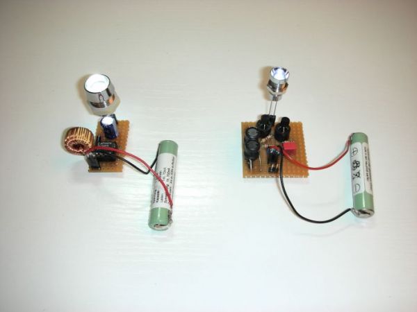

Hier ein Bild mit den zwei aufgebauten Schaltungen:

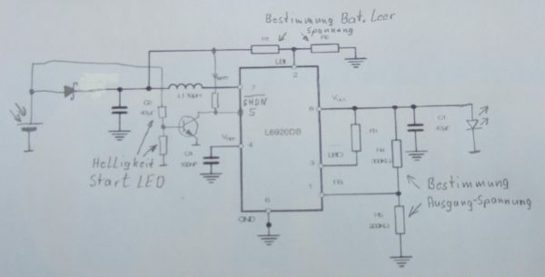

Sa, 28.04.07, 13:37
Hier die Schaltung.
Ausgehend von dem Schaltbild im Datenblatt
Edit
Habe gerade gesehen das ich den Akku in dem Schaltbild vergessen habe.
Doch wer sich mit diesen Schaltungen beschäftigt sollte wissen wo der hingehört.
Für alle Anderen, der Plus zwischen die Diode und die Spule und der Minus an die allgemeine Masse.
Also parallel zu dem linken Kondensator.
Der Spannungsteiler unterhalb der Spule greift direkt die Spannung der Solarzelle ab.
Das bedeutet wenn Tagsüber Licht einfällt und Strom von der S-Z in den Akku geladen wird
schaltet der T den SHDN auf 0 damit wird der L6920DB hochohmig geschaltet, und so gut wie
kein Strom fließt mehr, weit unter 1mA.
Ein Problem sehe ich aber noch.
Ich gehe mal davon aus das 2 Akkus in Reihe in der Schaltung sind, und der Bat.low Spannungsteiler
an LBI so dimensioniert ist das bei 2V die abschaltung erfolgen soll.
Bei erreichen der 2V Lastspannung schaltet der LBI Eingang den Wandler ab. So weit so gut.
Nur dann erholt sich die Akkuspannung ohne Last auf 2,4V Leerlauf und damit startet er wieder, um dann
sehr schnell wenn die Spannung wieder auf 2V abgesunken ist abzuschalten. Und das Spiel geht von vorn los.
Das heist die LED flackert, ich weis nicht wie schnell aber das muss noch irgendwie unterbunden
werden sonst wird der Akku das nicht lange mitmachen. Er wird troz Sicherung tiefentladen.
Kann da jemand mit einem guten Tipp helfen?

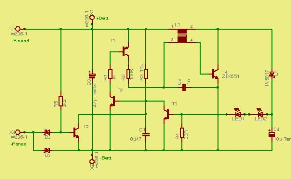

Ich habe die LED-Treiberschaltung aus http://members.shaw.ca/novotill/LedSupp ... /index.htm mit der Solarpaneelanschaltung nach Qs'Tree kombiniert. Alles unter dem Vorzeichen eines einfachen Schaltungsaufbaus und der ebenso einfachen Bauteilebeschaffbarkeit.
(Die ursprüngliche Schaltung mit dem IC PR4401 ist zwar an Einfachheit nicht mehr zu toppen, aber die Möglichkeit der Freigabe durch ein Signal "Tageslicht vorhanden" ist nicht so einfach wie ich hier gelesen habe.)
Als erster theoretischer Entwurf sieht die Schaltung wie folgt aus:
Eine Testleiterplatte ist in Vorbereitung, über Ergebnisse werde ich hier bei Interesse berichten.
Schöne Grüße,

@dieter_w: Bis dato hab ich es vermieden, mir selbst Spulen zu wickeln. Bin mal auf die Helligkeit der LED gespannt. 8)
Als immer her mit den Ergebnissen!!!
Ich gehe davon aus, dass für die "Ladeschaltung" nur eine Diode ausreichend ist, D2 kann entfallen. R5 sollte deutlich höher gewählt werden können, ich denke so 22-100k.

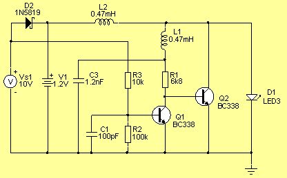

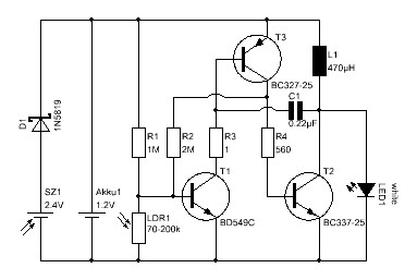

Ich hab hier noch einen Schaltplan, wie er in ähnlicher Form immer wieder in Solargartenlampen verwendet wird.
Nachtrag: Diese Schaltung funktioniert, wurde aber noch verbessert !!!
Allerdings habe ich die Bauteile & die Werte verändert, um die Helligkeit der LED zu erhöhen.
Der Abgleich zwischen der Spule und den drei Transistoren ist extrem wichtig und hat direkten Einfluß auf die Leuchtstärke der LED. Die Spule ist von Fastron und weißt einen hohen Stomfluß bei geringem Widerstand auf.

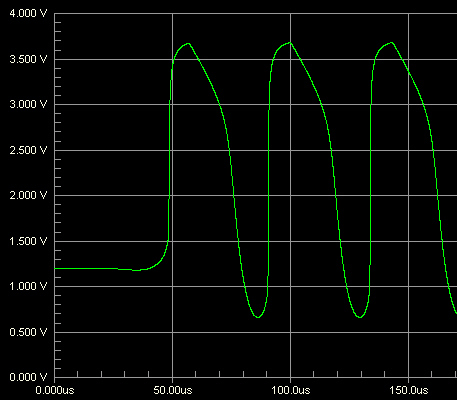

Bei den o.g. Schaltung fließen ca. 24mA durch eine superhelle weiße LED.

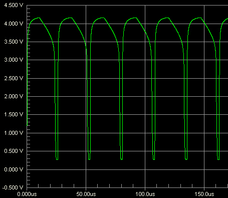

Hier mal die Simulation des Spannungsverlaufs an der LED:
Spannungsverlauf mit Standardbauteilen
Spannungverlauf mit optimierten Bauteilen
Zuletzt geändert von Qs'Tree am Mo, 09.07.07, 16:23, insgesamt 1-mal geändert.

Die Spule ist ein kleiner Ringkern mit 12 / 4 Windungen. Da geht man glaube ich nicht kaputt beim Wickeln!
Und die beiden Dioden im Eingang hast Du selbst erst in die Schaltung eingearbeitet. Ich dachte, dieser Schaltungsteil ist durch Deine Versuche schon optimal dimensioniert und kann ungesehen übernommen werden?
Man muss beim selbst optimieren nur vorsichtig sein.
Dein zweites Oszillogramm sieht mir bereits leicht bedenklich aus, die LED scheint strommäßig sehr weit ausgefahren zu sein, wenn sich in den Impulsspitzen eine Flussspannung nahe 4 Volt einstellt. Leg' mal zum Testen einen Widerstand von 1 oder 2,2 Ohm in Reihe zur LED und oszillografiere den Spannungsabfall darüber (Masseanschluss des Oszis beachten / Kurzschlussgefahr). Aus den gemessenen Werten kannst Du dann rechnerisch auf den LED-Strom schließen.

Du kannst das Schaltungsteil schon so übernehmen. Da Du aber damit die Tagabschaltung erreichen willst, kannst du auch einen einfachen Spannungsteiler verwenden - ist einfach günstiger.
Die Oszillogramme wurden mit CircuitMaker simuliert, also keine realen Werte. Ein realer Oszi wäre natürlich super, habe nur leider keinen. Aber guter Tipp!
Naja, in Deinem Schaltungsvorschlag war dadurch ja auch nur die Entkopplung von der Ladung und letztendlich die Tagabschaltung gewollt ...
Aber - die Sache mit dem 2N7002 wäre sicherlich auch einen Versuch wert. Oder was denkst Du?

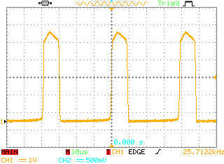

Die Wandlerschaltung läuft erstmal ganz gut, hier die gesampelte Uce am Wandlertransistor:
Bin mit der Effizienz und dem Verhalten über den gesamten Betriebsspannungsbereich noch nicht zufrieden, da muss noch etwas optimiert werden. Jedenfalls arbeitet die Schaltung ab etwa 0,8 Volt Betriebsspannung.
(Die Anschaltung des Paneels geht so noch nicht, die wird noch geändert.)

Tach zusammen,
hat hier mal einer noch Versuche mit dem LT1073 gemacht :?: :?: :?:
Irgendwie bin ich zu blöd für eine Tagabschaltung. :wink:
Wie könnte denn ein Schaltplan zu einer Solarlampe mit dem LT1073 aussehen?
Thanx !!!
luckylu1
Beiträge: 1405
Wohnort: berlin
Sa, 23.06.07, 00:28
nimm die obige schaltung und schalte die solarzelle über eine eine schottkydiode direkt an die batterie, die schottkydiode in den minuszweig legen!
in die masseleitung des ic´s schaltest du einen jfet (der ist ohne neg. gatespannung selbstleitend)
das gate verbindest du mit dem minuspol der solarzelle, da der um den betrag der flussspannung der diode, negativer ist als die masse, sollte der j-fet sperren, wenn die solarzelle eine geringe spannung produziert.
das ist nur ein gedanklicher ansatz, bin auch grad schon etwas müde^^
Qs'Tree
Beiträge: 196
Wohnort: Bayern
Sa, 23.06.07, 00:46
Klingt schon mal nicht schlecht. Werd mal drüber schlafen und morgen einen Schaltplan basteln, sofern mir mein Töchterchen dafür Zeit läßt. Könnte der jFET Probleme machen wegen der geringen Solarzellenspannung, oder kommt es hier nur auf den Betrag der Flußspannung an? Ich hab's mit FETs so überhaupt nicht, ich weiß nur, dass viele nicht unter 2V arbeiten - leihenhaft gesprochen...
Ich glaub ich hab auch noch einige FETs rumliegen, da könnte ich mal was zusammenlöten...
