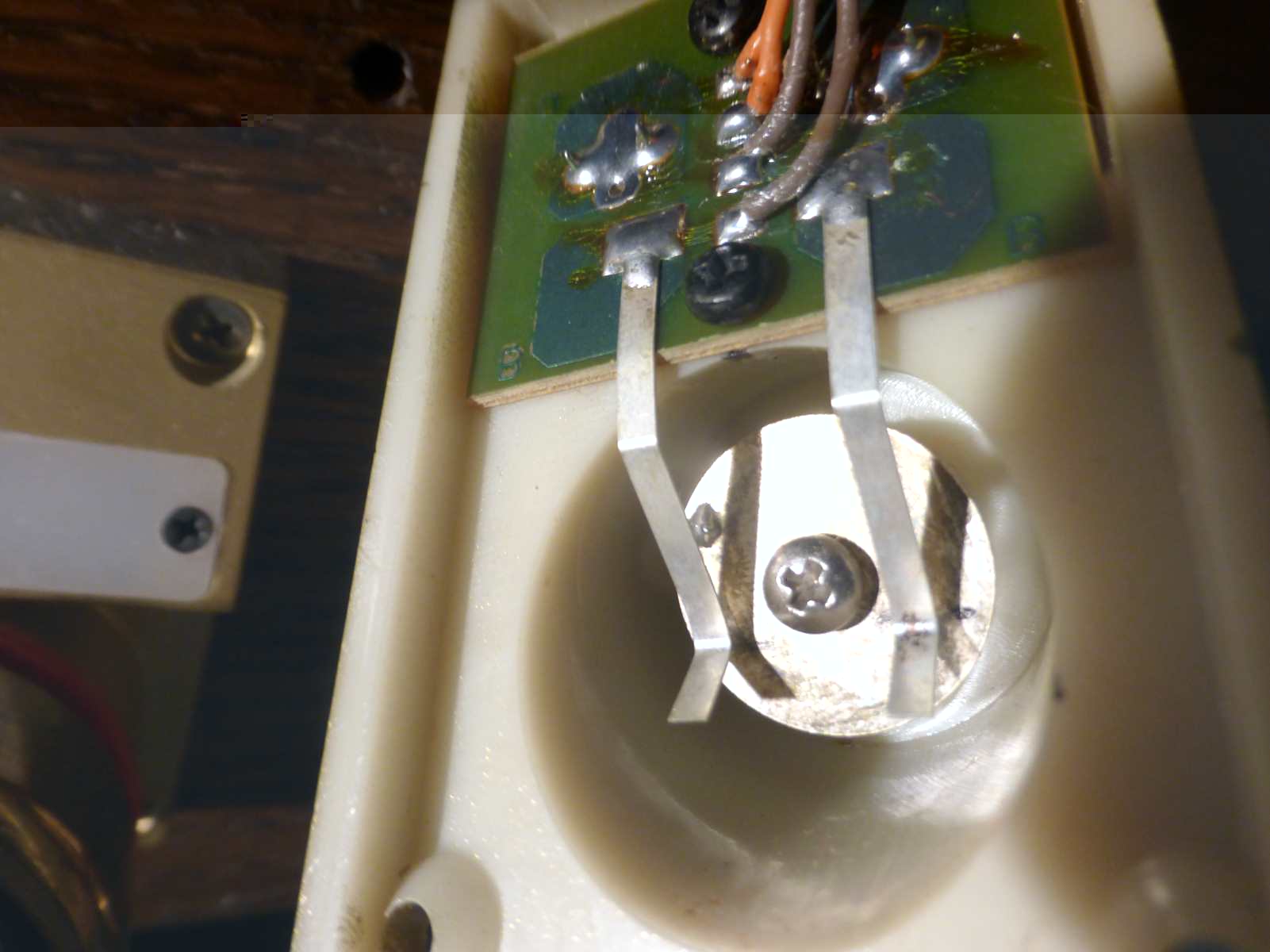

anbei ein Bild
LEDs Pistons.jpg (98.72 KiB) 42036 mal betrachtet
Varieze
Beiträge: 53
Registriert: Mo, 21.12.20, 11:21
Do, 21.01.21, 22:17
Sorry, nochmal
_copie-0_Piston Orgel Plenum.jpg (82.38 KiB) 42034 mal betrachtet
Do, 21.01.21, 22:54
Ist da eine Seite des Tasters mit Masse verbunden und die andere mit +5V? Das wäre quasi ideal.Ansonsten müssen wir noch rauskriegen, wie man das Taste gedrückt Ereignis sinnvoll einlesen kann...
Varieze
Beiträge: 53
Do, 21.01.21, 23:19
Ursprünglich die 2 Lamellen sind überbrückt (bei tasten) und geben ein Signal auf einen Encoder. Ich werde aber extra, einen Kontakt einbauen
um die LEDs steuern.
Dieser Bedienungsteil kann ich anfertigen nach unserem Bedarf. Die Funktion ist dann von Orgel unabhängig und ich kann die Anschlüsse
belegen nach Dein Vorlag.
Was für ein Signal? Weil möglicherweise kannst Du auf zusätzliche Kontakte verzichten. Typischerweise schaltet man einen Kontakt nach Masse. Das wäre auch bei den zusätzlichen Kontakten der Fall. Und genau deswegen wären diese zusätzlichen Kontakte überflüssig, wenn der aktuelle das sowieso auch schon macht. Etwa so:
Wie groß der PullUp Widerstand R1 ist, ist erst mal egal. Und welche Spannung V1 anliegt auch. Es geht erst mal nur um das Prinzip. Also einfach mal an den beiden Lamellen messen, welche Spannung da anliegt (während die Orgel in Betrieb ist), wenn die beiden Lamellen nicht überbrückt sind und ob eine der beiden Lamellen mit Masse verbunden ist (mit Ohmmeter / Durchgangsprüfer) wenn die Orgel aus ist.
