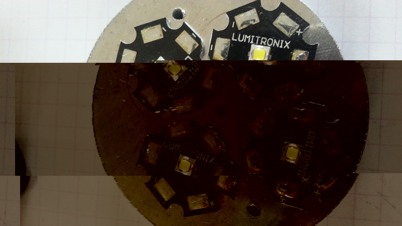

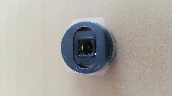

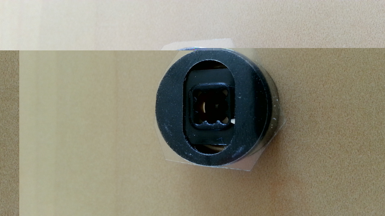

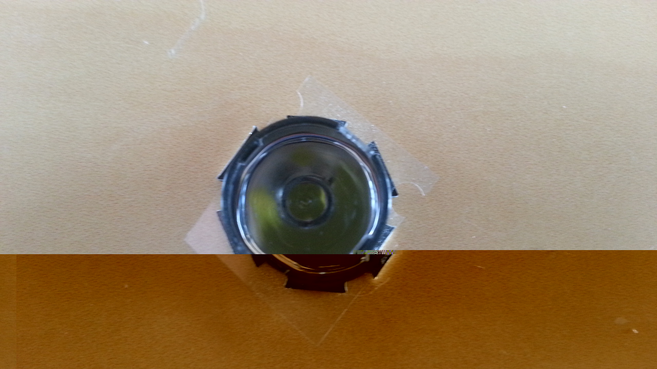

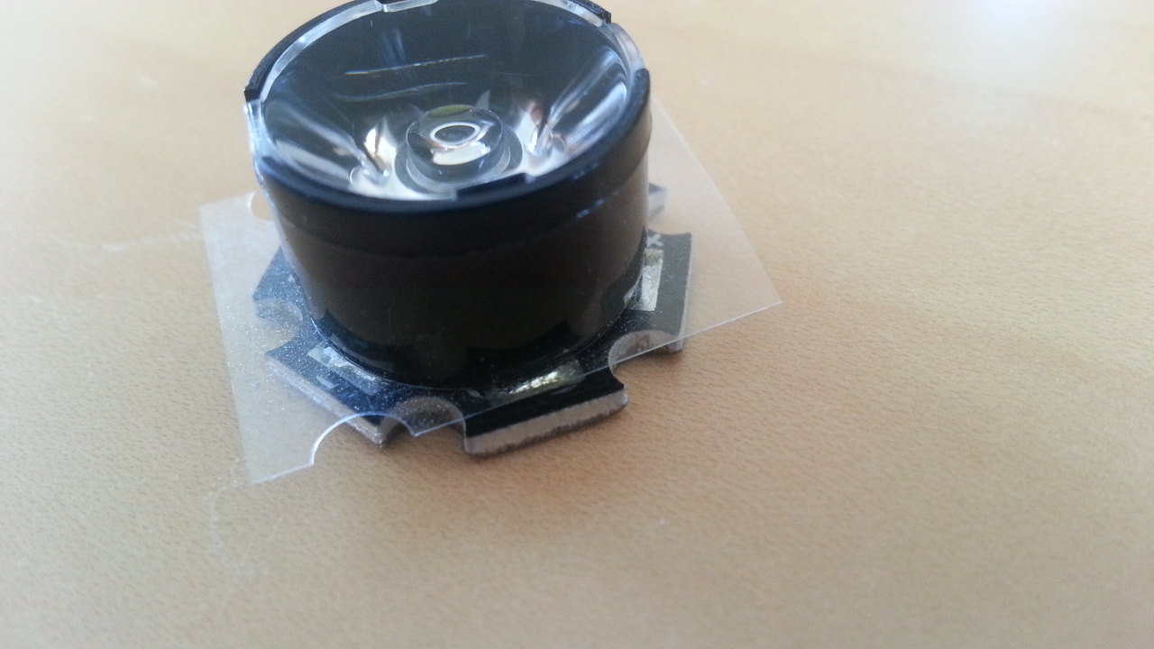

Nun stellt sich dann doch die Frage wie ich die Litzen hier noch anlöten sollund die Linse dennoch perfekt sitzt?
Könnt einen Schlitz unten in die Linse feilen, weiss aber nicht ob dann das Verhalten der Linse beeinträchtigt wird.
Odet die Linse ankleben und probieren die Litzen dann auf dem Reststück anzulöten? Da könnte aber die Linse wegen der Hitze schmelzen ....
avalanche99
avalanche99
das schwarze teil was auf den pads sitzt ist lediglich der halter für die linse, da kannst du ruhig ein stück wegschneiden um dann die pads zu löten. es sollte keinen einfluss auf die optik haben. mach ich auch immer so.
gruß, bright
gruß, bright

Das heisst ich könnte einfach mit so wenig Zinn anlöten und dann oben und unten hier auf dem Bild einfach etwas abfeilen bis die Linse richtig sitzt?

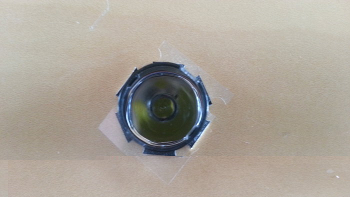

Die lässt sich nicht zerlegen .... Ist 1 Teil so wie ich das sehe. Eventuel das Glas bekommt man ab, aber sonst nix.
Probiere es einfach ohne zu zerlegen.

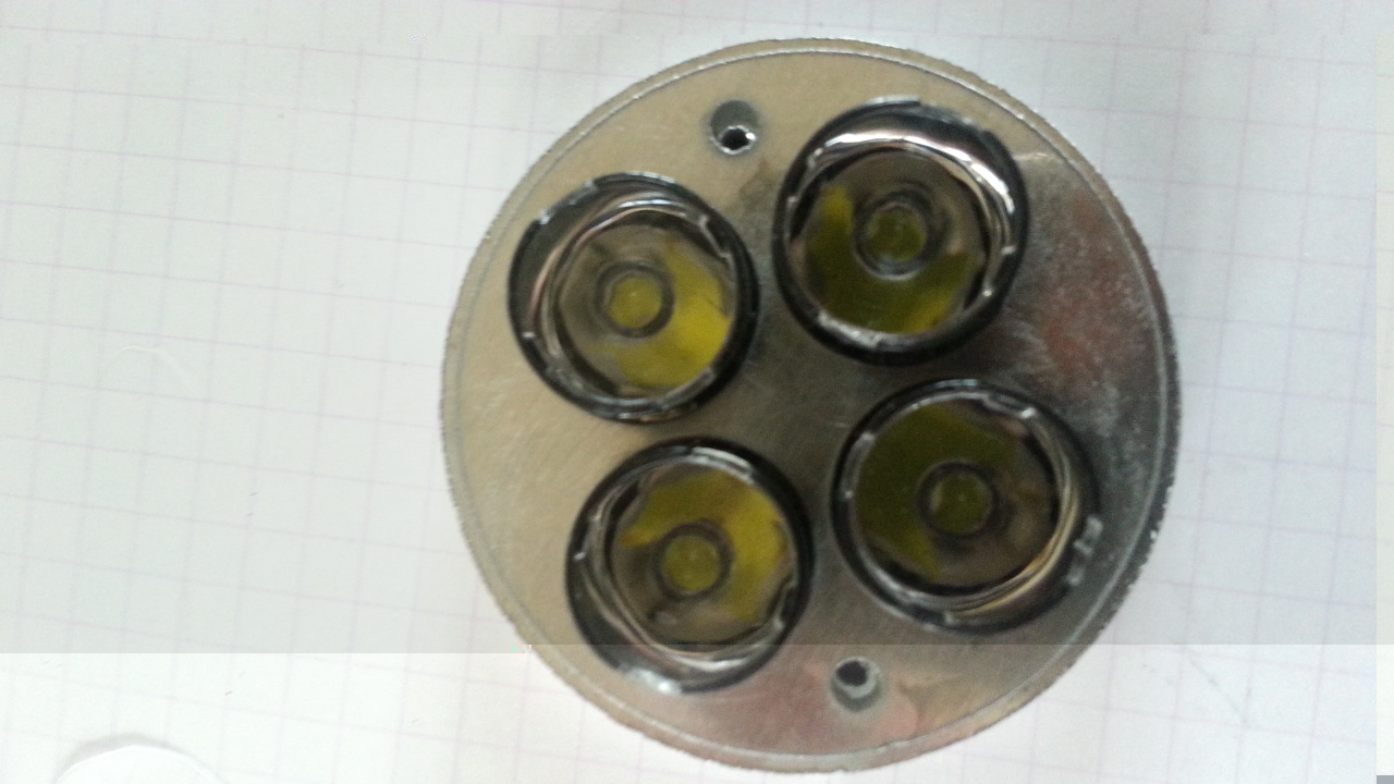

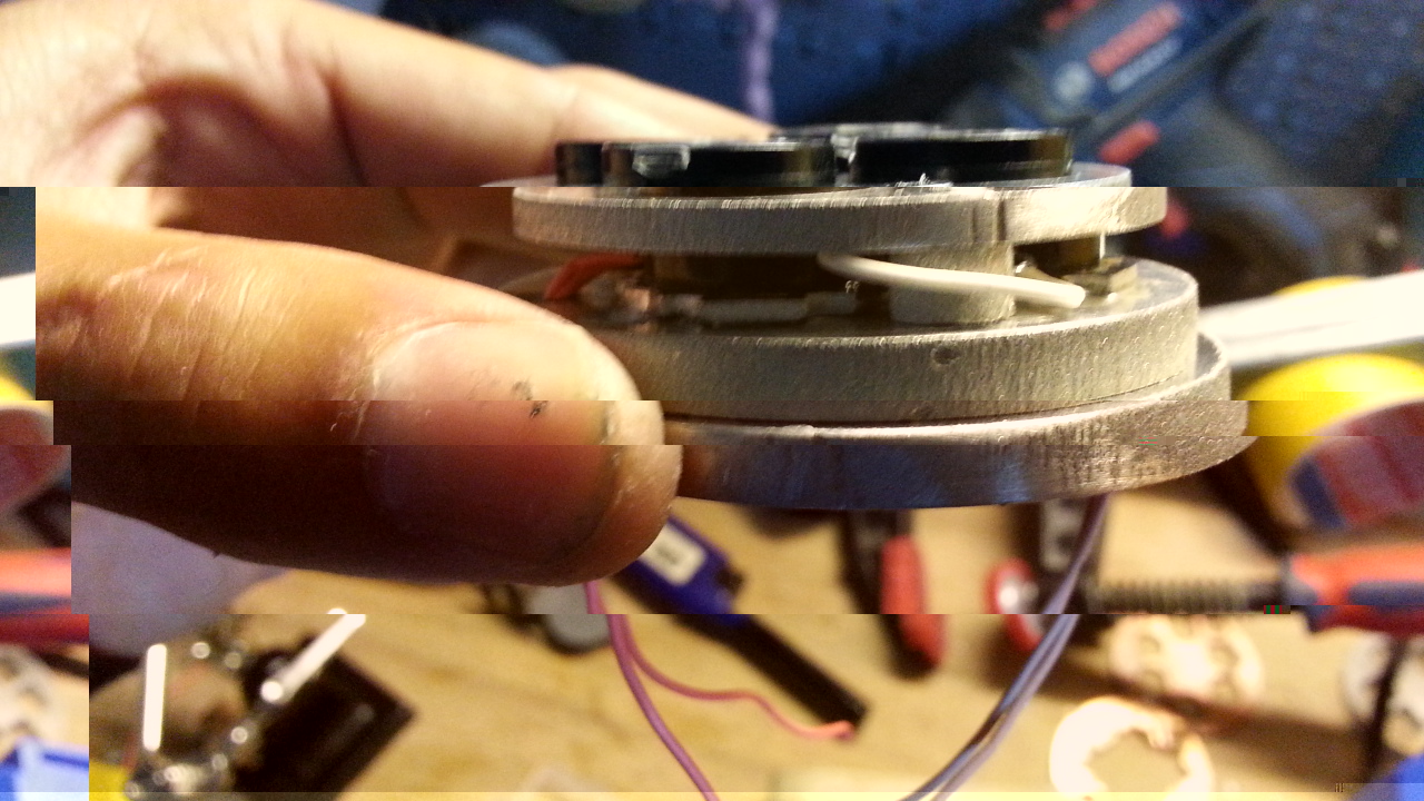

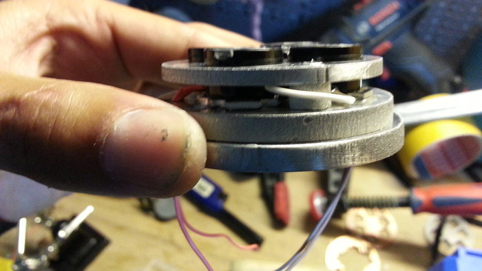

1. Problem gelöst, sie passen alle 4 nebeneinander und die Leiterbahnen müssten so ja heil geblieben sein?
Und die Abdeckung passt auch.
Muss nur noch die Litzen anlöten.und dann eben die Linsen feilen damit sie genau auf den Emittern sitzen.
- Achim H
- Star-Admin
- Beiträge: 13067
- Wohnort: Herdecke (NRW)
"Müssten" und "sind" ist ein himmelweiter Unterschied. Wenn Du an den bearbeiteten Kanten bereits das Kupfer siehst (ist leicht rötlich), dann solltest Du die Kontakte gegen das Alu durchpiepsen. Nichts ist schlimmer, als hinterher alles wieder demontieren zu müssen, weil das Kupfer doch einen Kurzschluss produziert.1. Problem gelöst, sie passen alle 4 nebeneinander und die Leiterbahnen müssten so ja heil geblieben sein?

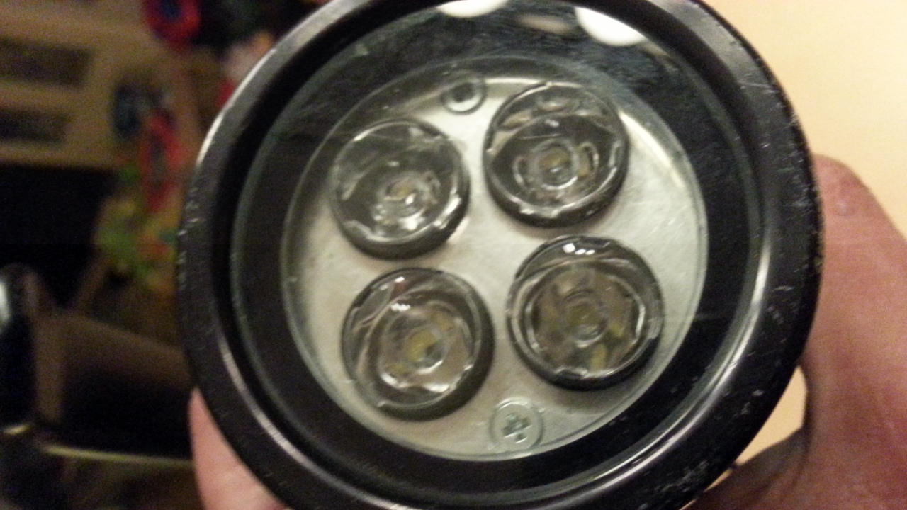

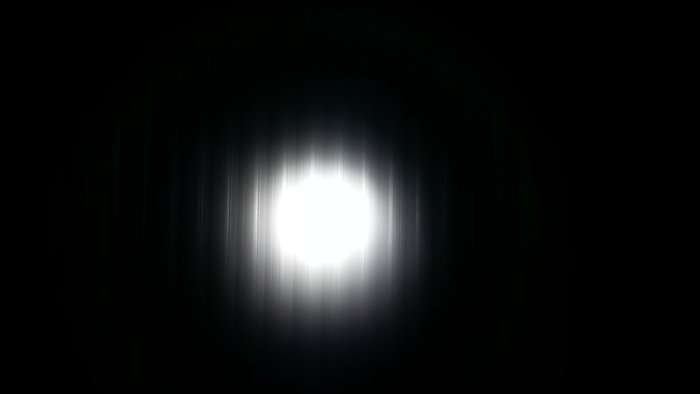

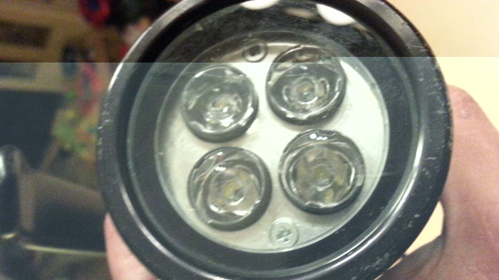

Soo .... fast den ganzen Tag gebastelt und di Lampe ist fertig .... und ich auch
Soo sieht sie jetzt aus. Werde die "Verkleidung" aber noch schwaarz lackieren.

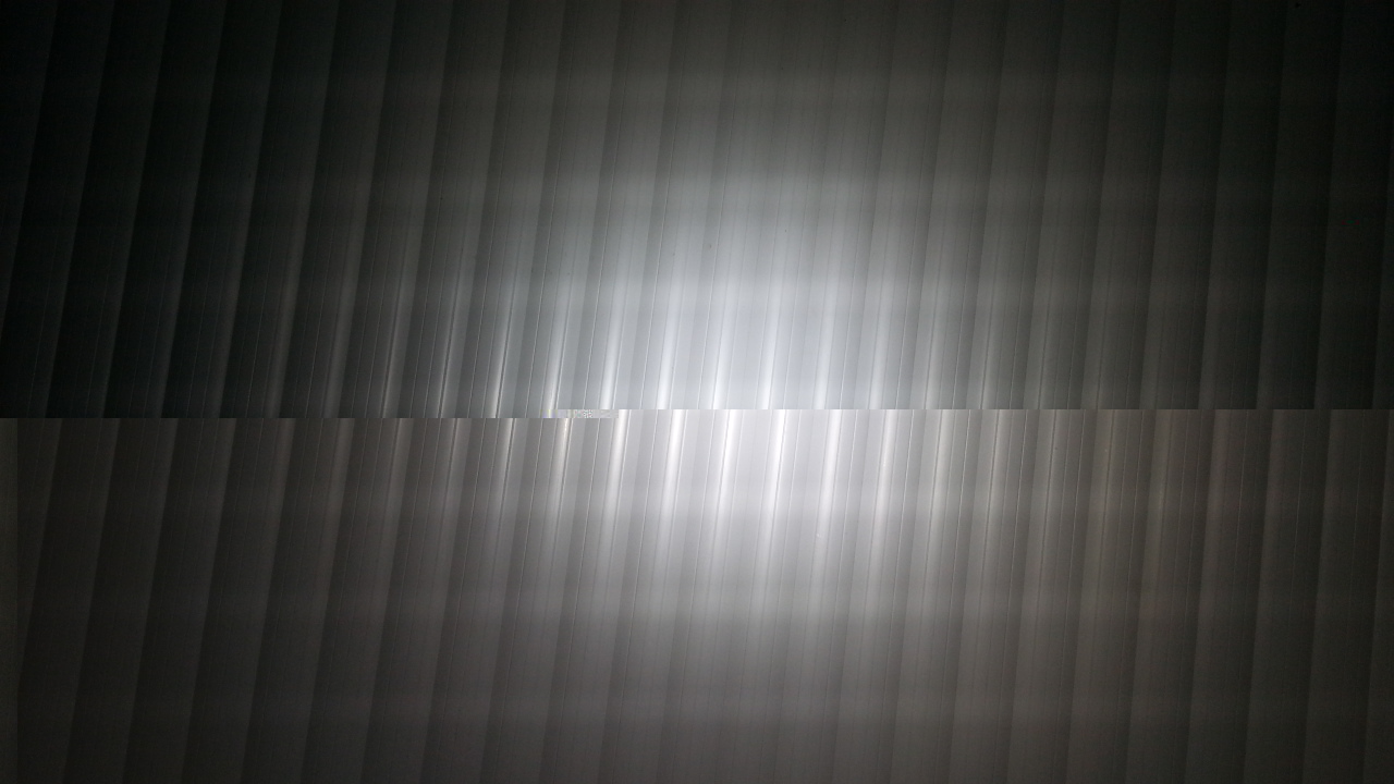

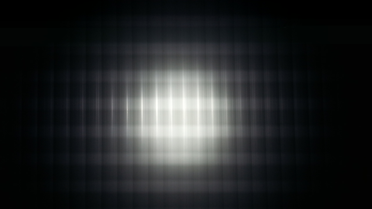

Hier dann nochmal zum Vergleich den Beamshot mit der 7-fach Linse mit 10 Grad: Under Beamshot jetzt mit den Ledil Linsen: Mehr ist nicht drin. Finde das Resultat besser als vorher. Ob es perfekt ist wird sich unter Wasser zeigen. Die TillyTec die ich zum Test hatte hat noch besser gebündelt, hat aber auch andere Linsen und dickeren Lampenkopf.

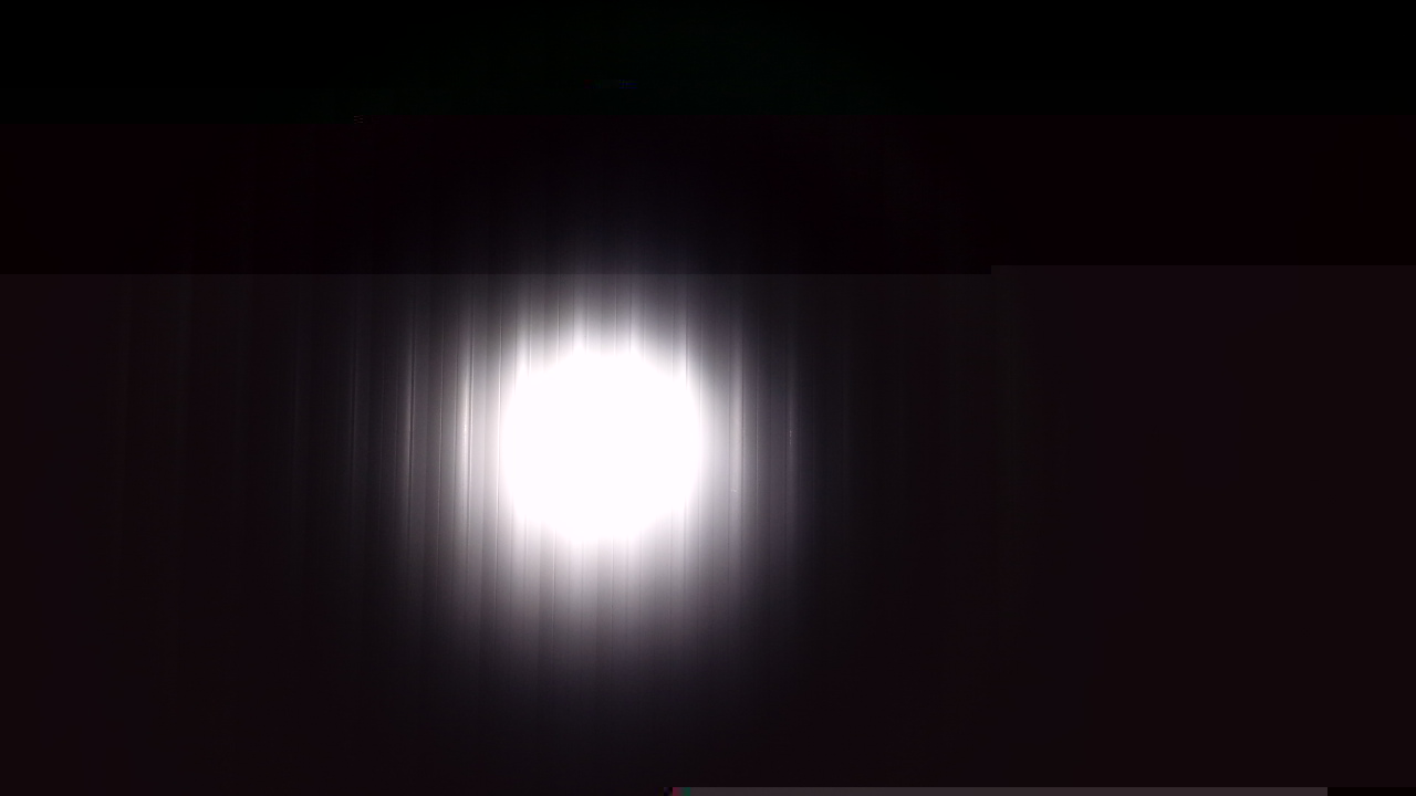

Hier dann auch den Beamshot der TillyTec MPL 1500 nochmal: Was sagt ihr dazu?
Sieht doch recht gut aus. Und eigentlich wolltest Du es ja auch nicht zu stark gebündelt haben. So gesehen müsste die jetztige Lösung ja ein recht guter Kompromiss sein. Mittig schon sehr stark, aber auch noch 'Streulicht' vorhanden.

Es ist schon eine weile her, hatte letzte Woche aber die Gelegenheit die Lampe endlich zu testen, war zum Zauchen nach Spanien.
Lampe leuchtet hell und auch lange genug. Leider gibt es noch immer ein kleines Problem.

Ja, die beiden runden Kontakte unterhalb des Griffs sind die Landebuchsen, hier ein Foto mit eingesteckten Kabeln.
Ein Innengewinde haben die nicht, hier noch ein Foto von inneren des Gehäuses
Der Stift links ist nur damit man weiss in welcher Postion der Akku rein muss, Das Milchglas in der Mitte oben ist die LED die einem Batteriestand anzeigt (gün, orange, rot) und die beiden Gewindelöscher sind die wo der Akku am Gehäuse festgeschraubt wird. (hab auch schon ohne diese Gewindestangen getestet, kein Erfolg)
Also ich weiss nicht wo da ein "Kurzschluss" entstehen sollte.
avalanche99
