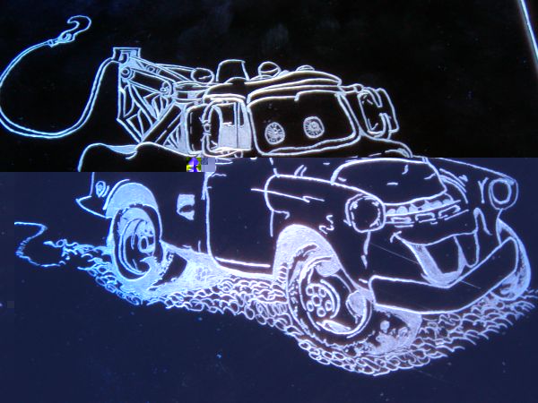

Hab den Tag Baupause genutzt und mich mal wieder in meine Bastelecke gesetzt. Das ist bei raus gekommen.
Hi Simone
der Abschlepper sieht mal stark aus, ist der Fuß aus Alu

Jop schaut wirklich astrein aus, aber mich würde auch interresieren was das für ein sockel also fuß ist.
auch von mir ein dickes lob!

sieht aus wie ein alu-profil
als modder weißte ja wo es die gibt
ich mach meine sockel immer aus hartschaumplatten die ich unterm baufön vervorme. sieht auch immer cool aus

Jop im Baumarkt *g*, aber die sind irgendwie noch anders als wie die ich letztens in der Hand hatte, die eine seite scheint auf den bild statt2x so lang sogar 3x so lang!
also echt gut gweorden, großes los, hab auch mal damit ein bissl experimentiert und kann mir nur zu gut vorstellen das das viel arbeit braucht und auch viel geduld. und es ist richtig gut geworden! mir gefällt es sehr gut. steckt viel mühe drin
auch @ Simone: das ist wirklich tol geworden
Danke euch,
also zum Alu... es sind Aluleisten die ich im Baumarkt kaufe und dementsprechend kürze, je nachdem welche länge ich brauche.
Aufsätze benutze ich meist die fürs Glas gravieren, wenn ich wirklich mal Klumpen habe, denn nehme ich einen kleineren Aufsatz und nehme damit die Klumpen weg.
Schade ist das der Farbverlauf auf den Bildern nicht so rüber kommt, denn der ist mir diesmal richtig gut gelungen. Hinten das Blau und vorne ist er... hm würde die Farbe als eine Mischung aus Altrosa und Orange nennen.
