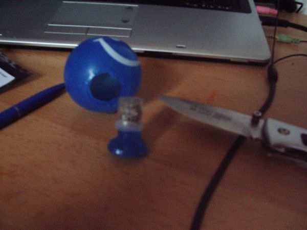

ja also ich hab heute meine bestellung bekommen und da war auch so ball bei aber der leuchtet nicht sind die batterien leer oder was...???
Mi, 27.12.06, 13:03
Mh das könnte natürlich sein, haste den auch mal richtig gegen die wand geworfen? Ansonsten, unten wo das so dicker ist, mal vorsichtig aufschneiden und nach schauen? Wenn du den da vorsichtig aufschneidest poste doch dann mal bitte Bilder.

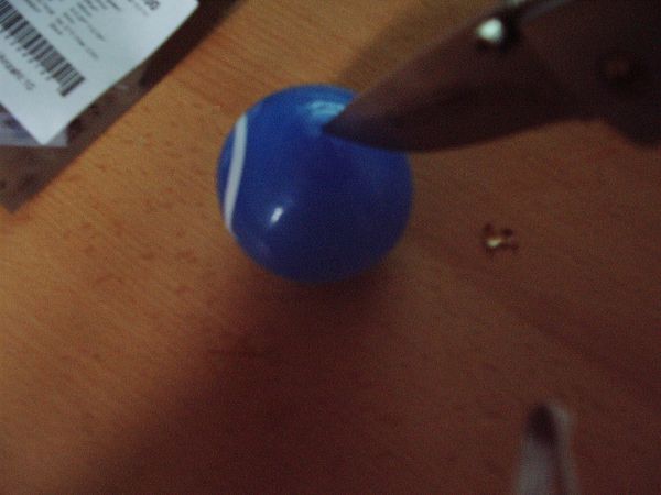

Mi, 27.12.06, 13:21
du suchti xD ja ich hab ichn gegen die wand geschmissen
nagut ich schu mal nach
der arme ich hab mitleid mit ihn...
operation erfogreich...also man sieht die 3 knopfzellen und die technik
ich weis nicht dass beste bild is meine doowe cam

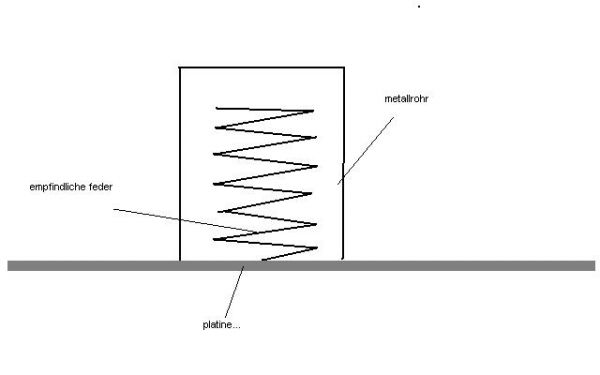

also ich hab ihn repariert und ich weis jez wie er funktioniert
also es ist eigentlich ganz einfach
dass eigentliche teil was diesen erschütterungsmelder ausmacht ist ein rohr und eine feder...siehe bild
wenn die feder en dass metallroher kommt schliest sich der stromkreis und die leds leuchten

jahaaa genau sowas is dass ich hofffe meine beschreibung und zeichnung hat jeder gechekt...
