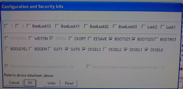

Ist es wirklich so übel wenn ich das display an den PortC zu hängen habe? Ich habe jetzt schon so viel gesehen und gelesen das es besser an den PortD aufgehoben ist! Bei mein gezeigtes Timer-Prog läuft auch das Display an PortC.
Mi, 03.03.10, 08:38
Eigentlich nur dann, wenn Du auch noch analoge Signale messen willst. PORTC enthält eben die AD-Wandler Anschlüsse, die sollte man von schnell schaltenden digitalen Signalen möglichst gut entkoppelt betreiben (also z.B. keine Display Anschlüsse da dran hängen). Bei rein digitalem Betrieb, ist es IMHO völlig egal.

In diesem Fall möchte ich nur eine Timer-Funktion auf diesem Atmega. Nix zusätzliches messen, nur ein Relais zum Schalten der Beleuchtung.

und die Fuse-Bits dazu, diese Einstellung ist von dieser Seite:
http://halvar.at/elektronik/kleiner_bas ... ck_bits_3/
hier sind meine Ausgelesene Fuse-Bits:

Fuses stimmen, Takt ist auf 8MHz und diese Schleife:
