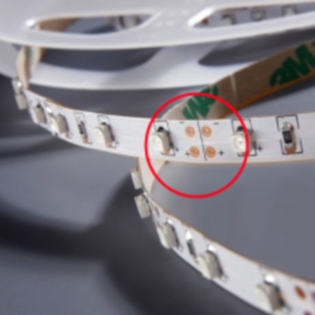

Du brauchst die Steckverbinder nicht unbedingt, Du kannst da einfach Kabel anlöten.
Aber es gab ja schon einmal den Vorschlag diese Leisten zu nehmen:
http://www.leds.de/LED-Leisten-Module/F ... m-12V.html
Von denen kannst Du auch lauter 5 cm-Stücke machen (drei LEDs). Dann hältst Du mal so ein Stück in ein Regalfach um zu sehen, wie hell das ist. Wenn es nicht reicht kommen eben pro Regalfach zwei rein oder drei oder...
Diese Teilstücke verbindest Du mittels Kabel anlöten. Das Netzteil berechnet sich so:
Anzahl der Teilstücke x 20 mA = Strom den das Netzteil mindestens liefern muss, nimm es ruhig ein bischen größer.

Wenn Du Einzel-LEDs verwendest musst Du solche Dreiergruppen machen wie auf den Leisten, d.h. 3 LEDs + 1 Vorwiderstand in Reihe.
Die SMD sind für ungeübte praktisch nicht zu löten, außerdem ist die mit 6 lm bei 20 mA deutlich weniger hell wie die SuperFlux mit 25 lm.
Über das Netzteil reden wir, wenn endgültig klar ist welche LEDs und wie vieviele.
Ich würde das nach wie vor mit den fertigen LowBudget Leisten machen: abschnippeln, selbstklebende Rückseite, Kabel anlöten, Netzteil dran und fertig.

es macht halt mehr Sinn einen Widerstand und dann 3 LEDs und alles an ein 12 V Netzgerät. Eine LED braucht rund 3,2 V. Bei 3 LEDs bist dann bei 9,6V. Die restlichen 2,4V werden durch einen Widerstand vernichtet. Du kannst aber auch eine LED und einen Widerstand nehmen. Nur dann wird halt mehr unnötig vernichtet.

Wie Du auf den Bildern der fertigen Leisten erkennen kannst, sind dort immer drei LED´s und noch ein kleines Bauteil, ein Widerstand.
Genaus so musst Du Deine Leisten auch aufbauen.
Auf den fertigen Leisten sind die Anschlussleitungen durchgezogen, d.h. die Anschlüsse auf der einen Seite kommen auf der anderen Seite wieder heraus. Wenn nun mehrere dieser Teilstücke einfach mit 2 Leitungen miteinander verbunden sind, so sind die LED-Schaltungen (die 3er-Reihen mit Widerstand) parallel geschaltet.
Du kannst die Leitungen auf Deinen Leisten genau so verlegen oder jede Leiste getrennt verkabeln, elektrisch ist das egal.

Grundsätzlich hat Sailor recht. Die Leisten sind nach dem 3 LEDs + Vorwiderstand - Prinzip aufgebaut. Bei den beschriebenen Flexleisten hast du insgesamt 30 LEDs auf einem Streifen mit 50 cm Länge. Du musst jetzt aber nicht pro 2,20m Regalboden auf der gesamten Regalfläche ununterbrochen einsetzen. Wenn du das tust, wirst du blind, versprochen! Der Vorschlag, den du auch schon in deinem Bild gezeigt hast beruht darauf, dass man eine dieser Flexleisten in 10 Teile teilt und diese 10 Teile gleichmäßig pro Regalboden verteilt. In dem Bild sieht man auch sehr gut die Schnittstelle. Einfach an den vorhandenen Markierungen teilen und die jeweiligen Pole miteinander verbinden.
Dann kommt soetwas heraus, wie du schon gezeigt hast. So kommst du auf eine vernünftige Lichtausbeute bei moderaten Kosten und verhältnismäßig geringem Arbeitsaufwand. Das würde bei 2,20m ungefähr so aussehen. 10cm Abstand zum Rand - 5cm LED Streifen - 15cm Abstand - 5cm LED Streifen - usw.
