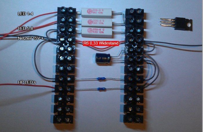

also das ganze sieht jetzt so aus, leider fehlt mir noch 1 widerstand, ist wohl nicht geliefert oder verloren gegangen =(
Ist soweit alles richtig? Verbesserungsvorschläge? mit der platine bin ich ned klar gekommen =(

Und Du erwartest jetzt ernsthaft von mir, dass ich da sehe, ob die Bauteile korrekt verschaltet sind?
Auf den ersten Blick würde ich sagen, mindestens am Mosfet ist was faul. Da sind zwei Pins verbunden (Drain und Source), das kann nicht stimmen. Mal mal ein Foto, wo die Schaltung von weiter oben beleuchtet ist (oder von zwei Seiten), dann stört der Schattenwurf nicht ganz so sehr. Außerdem könntest Du das Bild (so lange es vorher höher aufgelöst war) so zuschneiden, dass man nur noch das wesentliche sieht (ca. 80% sind nur Hintergrund). Und dann kannst Du das Bild auch gleich hier anhängen und wir müssen uns nicht mit dem imageshack herum ärgern.

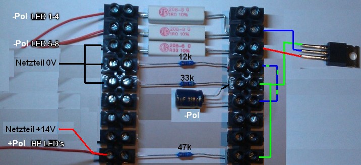

ist es jetzt besser? hab den mosfeet jetzt mal offen gelassen bin mir da einfach garnicht sicher...

Zum Schaltplan...
Da stimmt so einiges nicht... Der 0.33Ohm Widerstand (den Du wohl als fehlend betrachtet hast) ist vorhanden, das ist der R33 (also der unterste Leistungswiderstand im Bild).
Bei den kleinen Widerständen kann ich die Farben nicht erkennen. Daher kann ich auch nicht sagen, welcher da was ist.
Am besten mit dem Messgerät nachmessen und dann beschriften. Da müssen die 12K, 33k und 47k Widerstände dabei sein.
Ich hab mal versucht, Deine 'Lüsterklemmen-Schaltung' zu überarbeiten:
Wichtig: Der Mosfet braucht einen Kühlkörper! Und natürlich auch die LEDs. Also nicht einschalten bevor die montiert sind...
Einmessen:
Für den ersten Test das Netzteil so weit runterdrehen wie möglich (mit Messgerät nachmessen!).
Die blau/grün gestrichelte Leitung erst mal weglassen.
Strom einschalten
Wenn die LEDs jetzt leuchten ist so weit alles ok.
Dann Spannung an den 1Ohm Widerständen messen (Messgerät auf 2V Gleichspannung stellen und Prüfspitzen einfach an die beiden Enden des Widerstands halten). Sollte irgendwo zwischen 0.2 und 0.8V liegen. Dann kannst Du am Netzteil die Spannung langsam(!) hochdrehen, bis das Messgerät genau 1V anzeigt. Das entspricht dann genau 1A Betriebsstrom für die LEDs. Strom abklemmen. Dann die blau/grün gestrichelte Leitung anschließen und einschalten. Fade-Vorgang beobachten und hier posten (schalten die LEDs sofort an, oder dauert es bis man was sieht? Starten die LEDs schon mit einer 'Grundhelligkeit'? Wie lang dauert es bis sie voll an sind?). Nach dem Ausschalten mindestens eine Minute warten, bevor man wieder einschaltet. Sonst wird das Ergebnis verfälscht.
