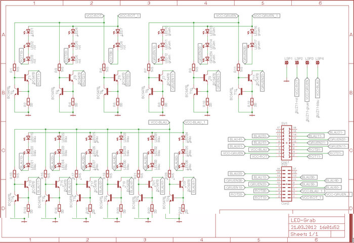

So, hier mal auf die Schnelle mit dem Adler erstellter Schaltplan. Die Schaltung ist so konzoipiert, dass die LEDs auf einer Trägerplatine ohne jegliche weitere Elektronik sind. Diese wird über den Konektor mit den KSQs auf einer seperaten Platine verbunden. Auf dieser befinden sich dann auch die Anschlüsse für die BUZies. Alle Bauteile sind bedrahtet. Also auch lötbar für die jenigen, die Valium zur Ruhigstellung benötigen. :mrgreen: :mrgreen:
Plan ist in EAGLE V6, freie Version. Sollte aber für dieses Projekt langen.

Hier die überarbeitete Version
(38.24 KiB) 434-mal heruntergeladen

Du kommst mit einem 16poligen Kabel aus. Wenn du dieses an der Rückseite anbringst sollte es kein Problem darstellen.
Parallel LEDs anklemmen ist nicht gut. Diese unterliegen recht großen Fertigungstoleranzen. Es kommt dann zu einer ungleichmäßigen Stromverteilung. Du stellst den Strom auf 20mA ein. Dann kann es passieren, dass durch die eine 17mA fließen und durch die andere 23mA. Irgendwann wird die mit den 23mA zeitig "sterben". In diesem Moment bekommt die mit den vorher 17mA belastete LED die ganzen 40mA ab. Und das wars dann auch für diese.
Achja, es könnte sein - ehr wahrscheinlich - dass du das Netzteil gegen eines mit 15 oder höher austauschen musst.

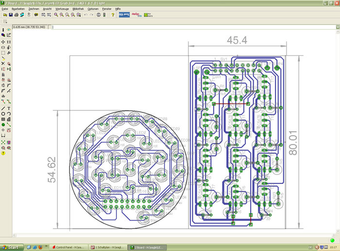

Platäng ist soweit fertig. Habe mal ein ZIP-File erstellt.
Ich habe da noch Bemaßung dran, damit du gleich siehst, ob es mit deinen beengten Platzverhältnissen hinhaut. Habe auf SMD verzichtet. Leider sind noch drei Brücken drin. :evil:
Der DRC sagt soweit alles i.O. Nur am Rand ist es ein wenig knapp. Aber das sollte kein Problem sein, solange du keine metallische Führungen benutzt.
Und hier noch die Platine mal zur Ansicht.
Schau es dir einfach mal an.

Hier der Schaltplan inklusive Platine. Aktueller Stand.
(67.69 KiB) 319-mal heruntergeladen
