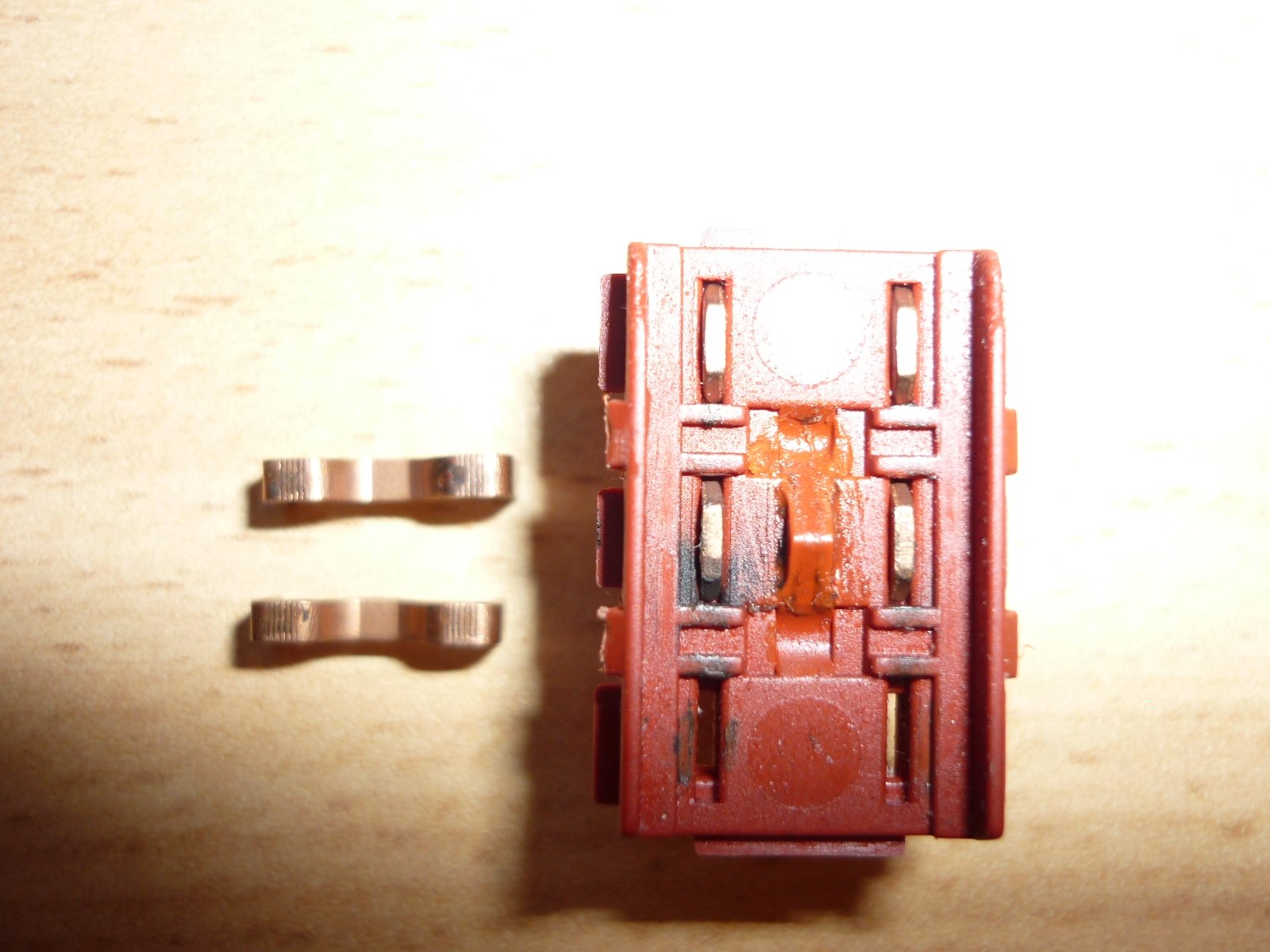

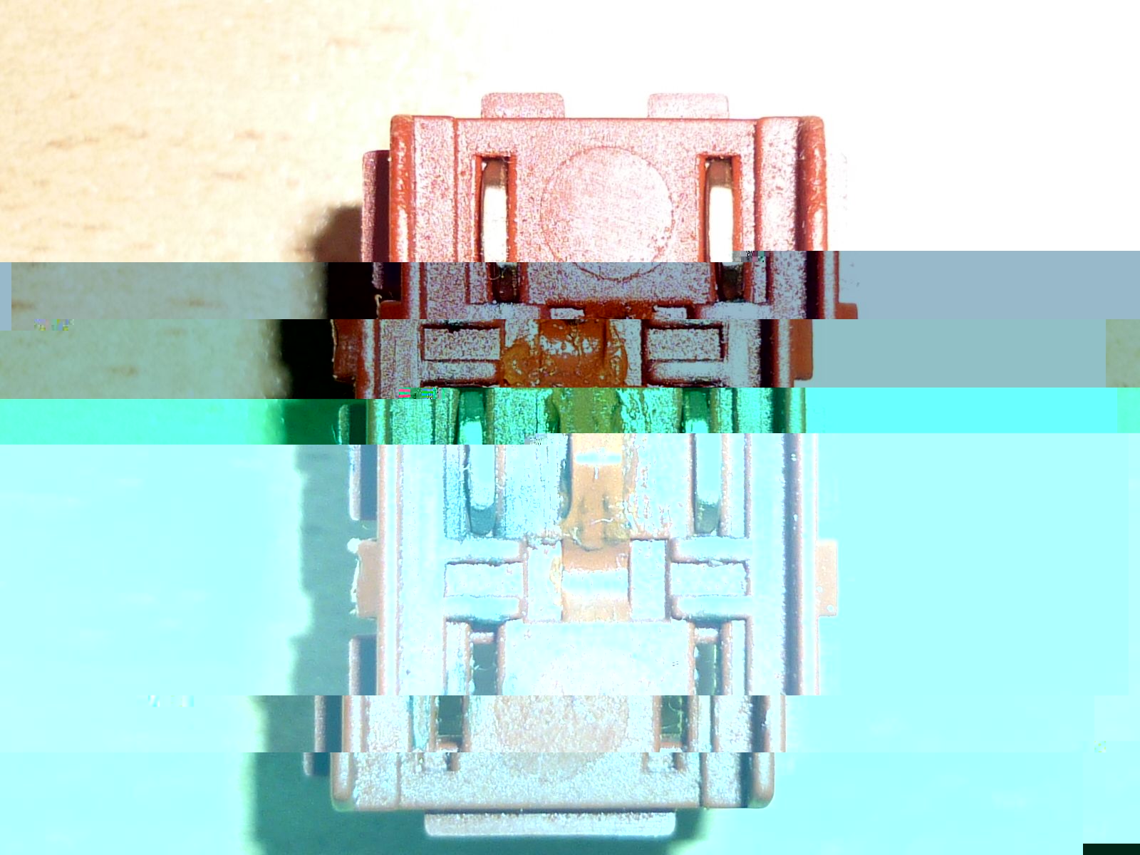

So, hier mal ein paar Bilder vom offen Schalter.

was soll ich sagen, jede Reparatur unsinnig, wo Material fehlt, da hilft auch biegen nur kurzfristig, denn das Material das noch steht, ist sicherlich so mürbe, das es auch bei geringen Schaltströmen nicht lange halten wird. Davon abgesehen haben auch die Fertigleuchtmittel mit eingebautem LED-Treiber eine gewisse Einschaltspitze. Nicht neu machen bringt nur Ärger und ständige Nachbesserung und so toll ist es dann auch nicht, alle paar Wochen die Abzugshaube zu zerlegen.

Also da würde ich auch eher einen neuen Schalter nehmen. Allerdings, falls sich kein
Ersatz findet: Nur der linke Kontakt ist verschmort, der andere sollte noch gehen,
sind an den vier Polen nur zwei Kabel angeschlossen, bräuchte man diese nur tauschen.

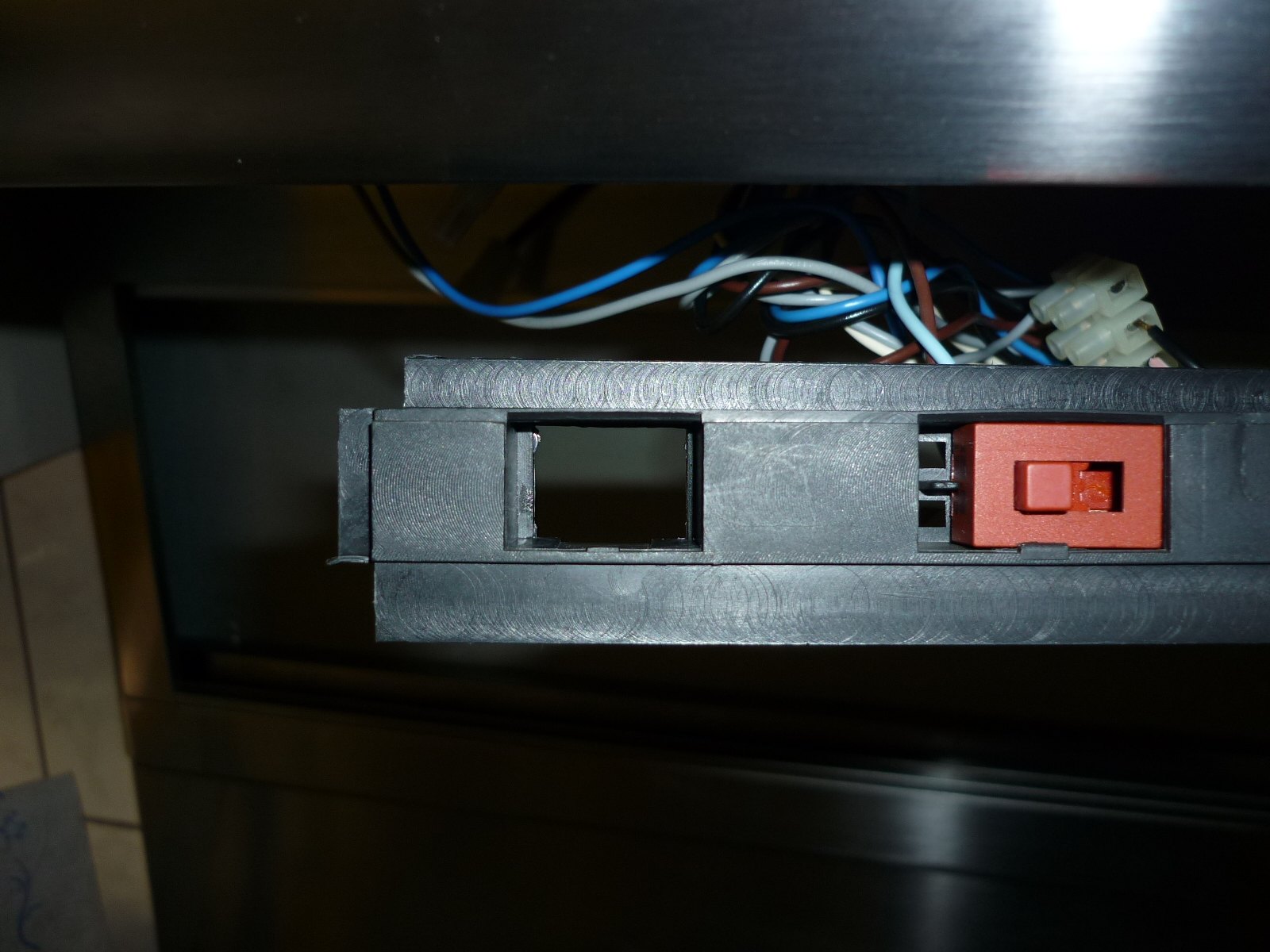

Mo, 16.07.12, 03:14
Hallo!

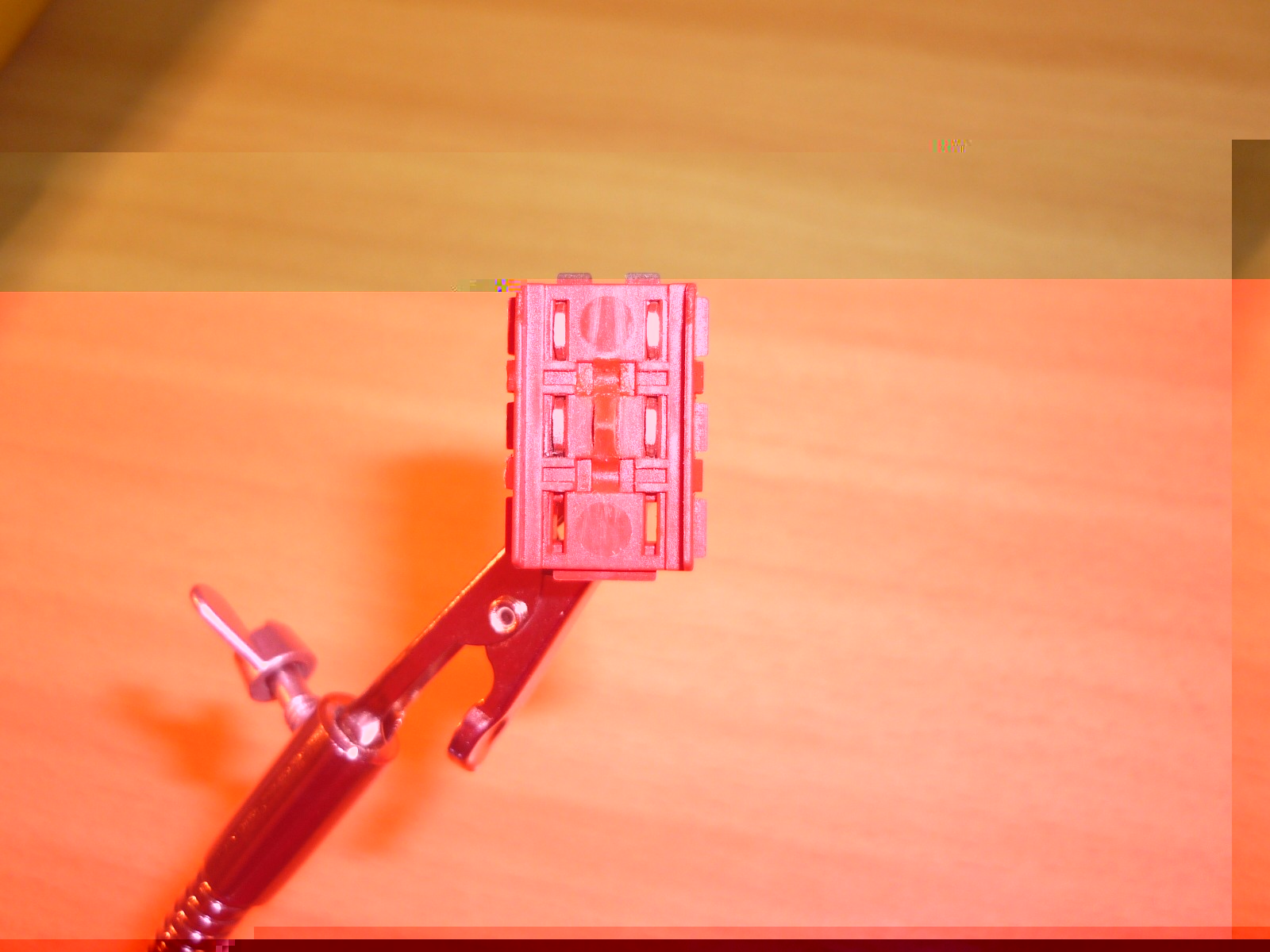

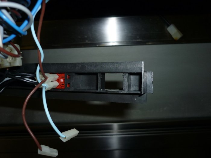

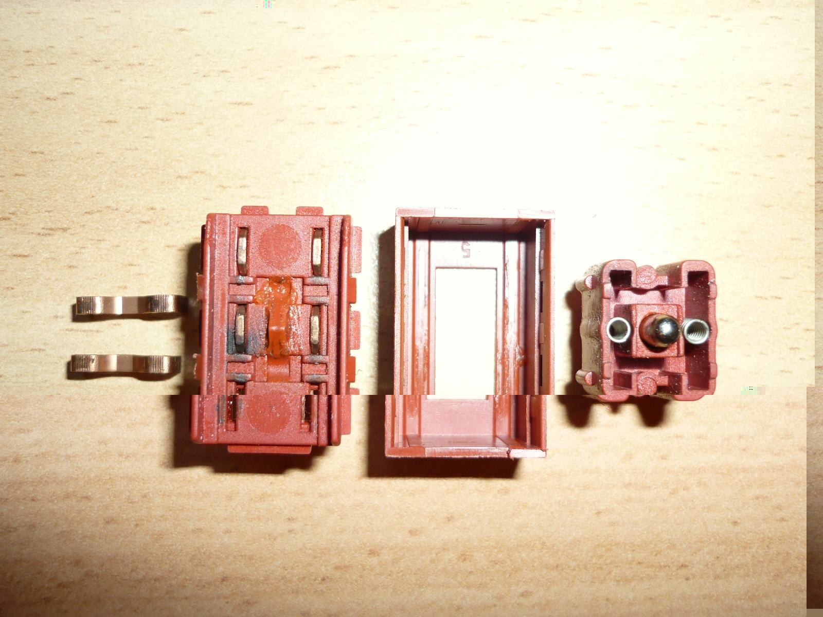

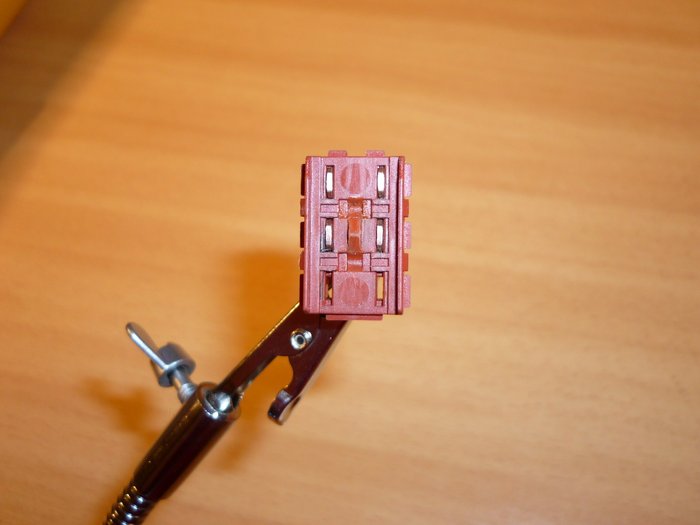

Hier nochmal ein paar Bilder.
Einmal von der "Halterung" der ganzen Schalter, von vorne und besonders von der Rückseite.
Dann der alte Schalter gereinigt und der erste gekaufte Schalter offen und mit den "Kupferschiebern".
Leider sind es andere, so dass ich diese nicht verwenden kann.
Ich warte jetzt noch bis der andere Schalter geliefert wird, den ich bestellt habe, könnte leider Mittwoch werden.
Von dem will ich dann ja, wenn es passt, die Unterseite nutzen.
Aber die alten "Kupferschieber" werde ich wohl auf jeden Fall weiter nutzen müssen.
Ich habe diese aber gereinigt und bis auf eine kleinste Macke, die selbst unter meiner neuen Lupe *Stolz* kaum zu erkennen ist, sehen die aus wie neu.
Ich habe auch schon Widerstände gemessen und der betroffene "Schieber" macht keinen Unterschied zu dem "heilen" Teil.

Hier nochmal die Maße direkt ans Bild geschrieben, wollte mich da nicht drum drücken, ist mir jetzt erst bewusst geworden.

Mr Fix-it
Beiträge: 1262
Wohnort: Saarland
Mo, 16.07.12, 11:47
Hallo Foley,
Habe auf dem Bild einen Stecker entdeckt, der mir nicht gefällt (rechte obere Ecke im Hintergrund).
rechte obere Ecke
rechte obere Ecke
Vermute mal, das ist der zweite Stecker der auf den Schalter gehört. Der Kunststoff ist braun, was auf große Hitze schließen lässt. Du solltest den Kontaktschuh dringend prüfen, nicht das dort ein Wackelkontakt vorliegt, der auch mit neuem Schalter zu Problemen führt. Das würde auch dazu passen, das beim Wackeln am Stecker das Licht wieder kurzzeitig ging.
Jetzt wo ich die Leiste gesehen haben, in die der Schalter soll, denke ich, das die Klebefläche in jedem Fall ausreichen sollte, auch schrauben ist möglich. Zuerst sende ich jetzt Dein Bild mit Maßen zum Hersteller, mal schauen was dabei heraus kommt.

@ Mr. Fix-it Danke für deine Bemühungen, da bin ich ja mal gespannt was Arcolectric schreibt.
Was das Bild angeht, da täuscht die Perspektive, der Stecker ist der an dem die Lampenfassungen hängen, also hinten.
An der Stelle ist ja ein wenig braun schon fast normal, ich hatte das jedenfalls schon bei einigen Halogenlampen so.
Die werden ja auch immer sauheiß, aber das ist ja kein Problem mehr wenn ich erst LED drin habe.
Es ist da auch wirklich nur das Gehäuse betroffen, die Kontakte sind völlig sauber.
@frankkl Nein, bei mir sind es tatsächlich GU4 Sockel.
