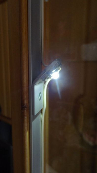

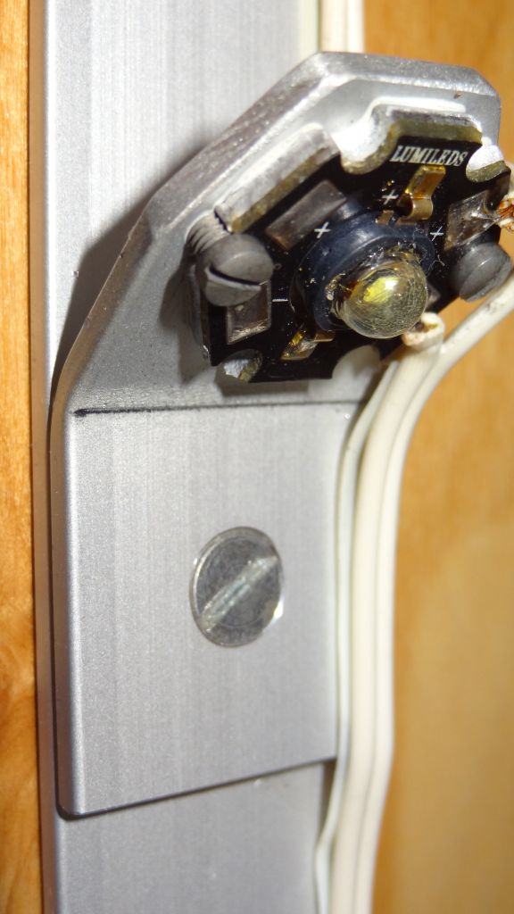

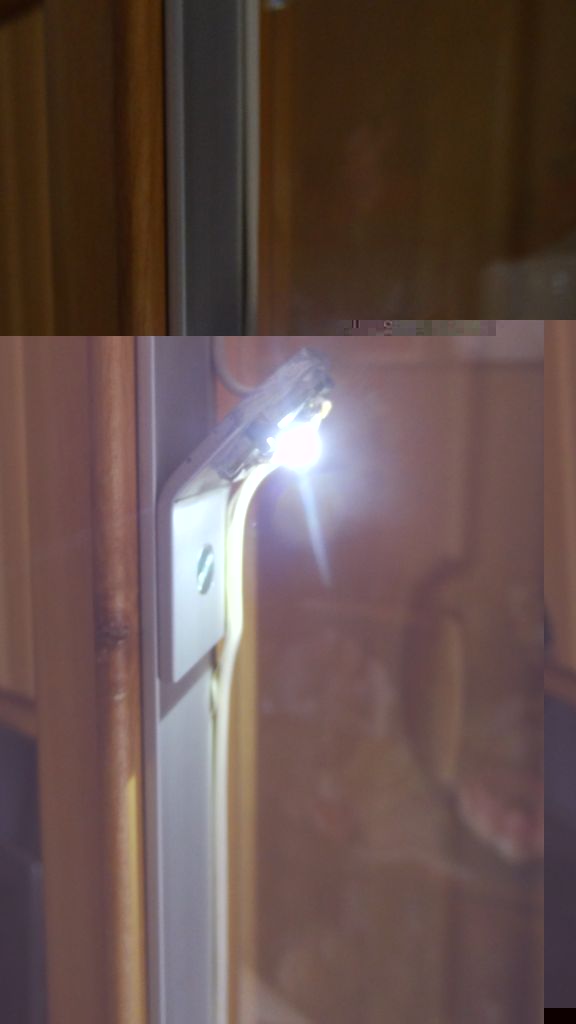

Kein Problem, hier kommen nähere Informationen zu meiner Vitrine:
Zunächst die Gesamtansicht
Vitrine geöffnet
Vitrine geöffnet
LED bestromt
LED bestromt
LED unbestromt
LED unbestromt
Für die Kühlung ist eine normale Aluleiste zuständig, 25 x 2,5 mm, 1,3m lang
Die Winkel sind aus dem gleichen Material. Alles gut mit Wärmeleitpaste gekoppelt.
Die Temperaturmessung direkt am Star ergab 42°C. Der Winkel hat 38°C.
Die Leiste im Mittelbereich hat noch 30°C. Raumtemperatur 23,5 °C.
Die Spannungsversorgung liegt auf dem Dach; ein Regler sorgt für stabile 12V
Die 3 LEDs sind in Reihe über einen Vorwiderstand mit 3,25 Ohm angeschlossen.
An dem fallen 2,1V ab; die Bestromung liegt folglich bei 0,646 A.
Die Summe der Brennspannungen ist 9,8V, somit für jede LED 3,27V
Das Aussehen der LED hat mich jetzt etwas überrascht; die sehen auf
dem letzten Bild doch etwas mitgenommen aus.
Gruß Bernd

BMK hat geschrieben: Das Aussehen der LED hat mich jetzt etwas überrascht; die sehen auf
Bedenke wie lange die DInger schon laufen. Das Material altert halt über die Zeit und das tut es auch schon bei ~50°C an der LED. Weiterhin waren das auch welche der ersten Power-LEDs überhaupt und meines Wissen damals auch noch gar nicht für eine Betriebszeit bei 50.000 Std. deklariert (mittlerweile lt. Homepage aber schon?). Die aktuellen werden da bestimmt langzeitstabilere Materialien verwenden.

Sieht doch für 43.000 Betriebsstunden absolut frisch aus :D

Du hast den Einbauort sehr geschickt gewählt. Zwar wirkt das beim Öffnen der Tür sicher erstmal komisch, aber wen interessiert's? Bzw. wie lange hat man die Tür schon auf...
Durch die Beleuchtung von vorne hat man sicher den optimalen Beleuchtungs-Effekt und minimale Blendwirkung, denn die Lichtquelle selbst kann man ja gar nicht sehen.
Mit aktuellen LEDs könntest Du vermutlich den Energieverbrauch auf 25% reduzieren. (4 LEDs + 1 Ohm in Reihe, unterbestromt, z.B. Nichia PowerBar, dann sogar mit CRI 92+, ggf. mehrere 4er-Reihen. Oder meine Ultra-Hyper-Low-Drop-KSQ) :D
Das einzige, was mir nicht gefällt ist das neutral- bis kaltweiß, aber das ist ja Geschmackssache.
