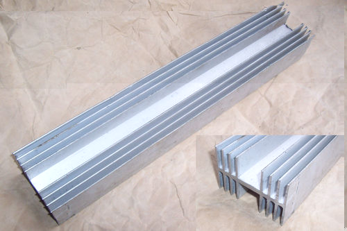

R-I-2000 hat geschrieben:kann ich die LEDs so eng setzen oder wie sollte der Abstand sein?
Das Datenblatt gibt diesbezüglich leder nichts her...
Du kannst die so nah setzten wie du möchtest UND wie du sie kühlen kannst.
Sprich wenn du die LED's mit Nennleistung betreiben willst wird die Kühlung dieses Profil niemals reichen.
Um genaueres zu sagen müßte man die Daten des Profils haben.

die Daten des Profils sind:
Länge 500 mm
Breite 90mm mit 8 Rippen
Höhe der Kühlrippen 62mm (2x28mm + 6mm Steg).
Der mittige Steg ist etwa 6mm dick
die Breite der Fläche zwischen den inneren Rippen beträgt 29mm.
Gewicht beträgt 2,9 Kg
Der Kühlkörper wird durch den Lüfter des Motors "beatmet" also bekommt ordentlich Luft.
Die LEDs sind 15 X 10 Watt! Würde auch 20 drauf bekommen :mrgreen: Wollte die Lima aber nicht quälen :oops:

Was für Luft bekommt der Kühlkörper vom Motorlüfter? Kalte Frischluft, oder die aufgeheizte Suppe?

"...aufgeheizte Suppe" bekommt der Kühlkörper nicht, leuchte ja nicht durch den Kühler :shock: wäre zwar lustig aber wenig sinnvoll

Also strömt am Kühlkörper die Außenluft vorbei, bevor sie durch den Motorlüfter eingesaugt wird. Dann könnte das in der Tat was werden. Unter dem Umstand das die LEDs gratis sind, würde ich auch soviele draufbauen wie geht und dann entsprechend geringer bestromen. Das hebt den Wirkungsgrad.
