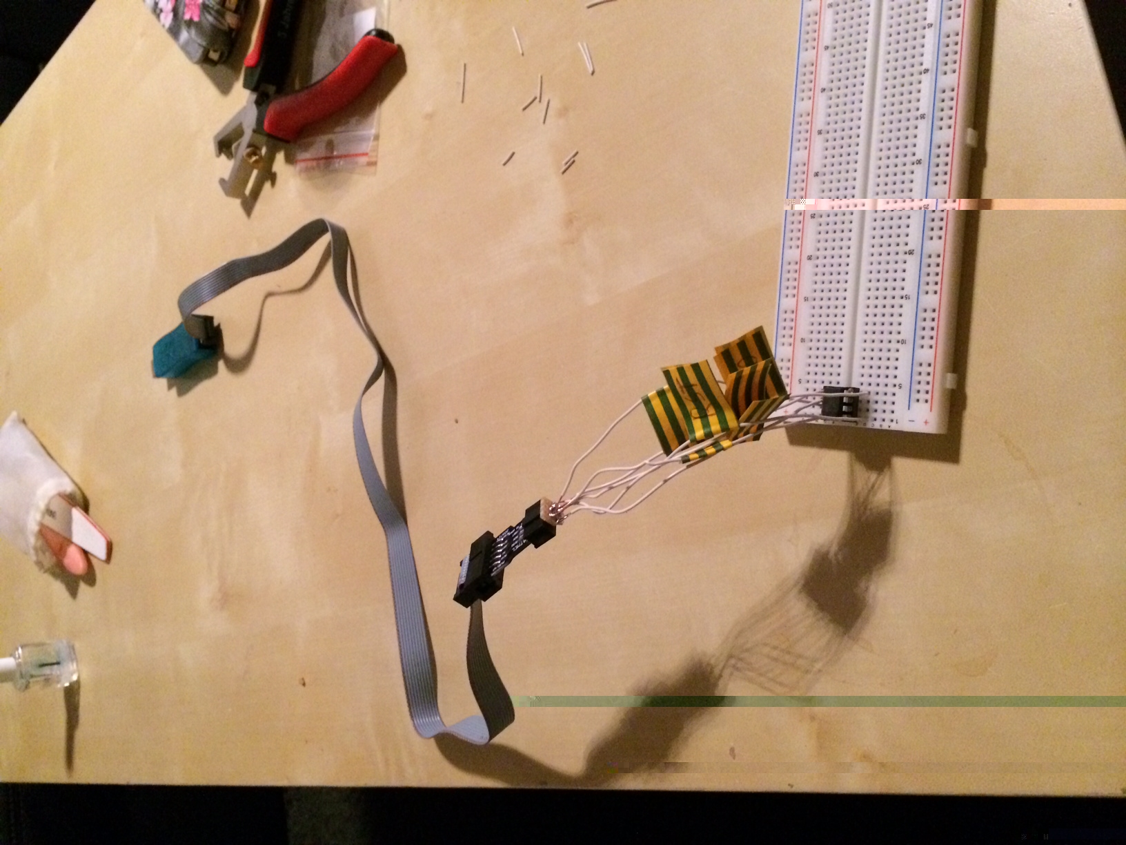

Um den Attiny zu brennen musst Du ein kleines 'Adapterkabel' zusammen löten. Das geht aber recht einfach (allerdings ist durchaus sauberes Arbeiten erforderlich). Du sägst Dir ein 3x2 Kontakte Stück der Lochrasterplatine ab, lötest an alle 6 Kontakte je ein Stück Draht (am besten etwas stärkeren - ca. 1mm² , es reichen aber auch zur Hälfte abgeschnittene Drähte von Widerständen). Oder (findet man auch im Computerschrott) doppelte Steckerleiste:
http://www.reichelt.de/SL-2X10G-2-54/3/ ... ICLE=19488
Wenn Du einfache Drähte nimmst, dann am einfachsten diese 6 Drähte schon in die 'Löcher' des 10Pol<->6Pol Adapters stecken, die Lochrasterplatine drüberfädeln und dann verlöten. Dann stimmt die Ausrichtung der Drähte schon mal perfekt.
Dort werden dann 6 Kabel angelötet und am anderen Ende der Kabel wieder abgeschnittene Drähte von Widerständen (zum Stecken im Steckbrett). Diese Kabel dann bitte beschriften.
Ich mach Dir heute Abend mal ein Foto von meinem Adapter, dann ist es vielleicht noch leichter zu verstehen.

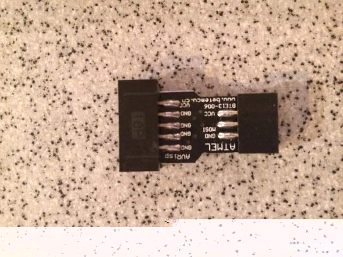

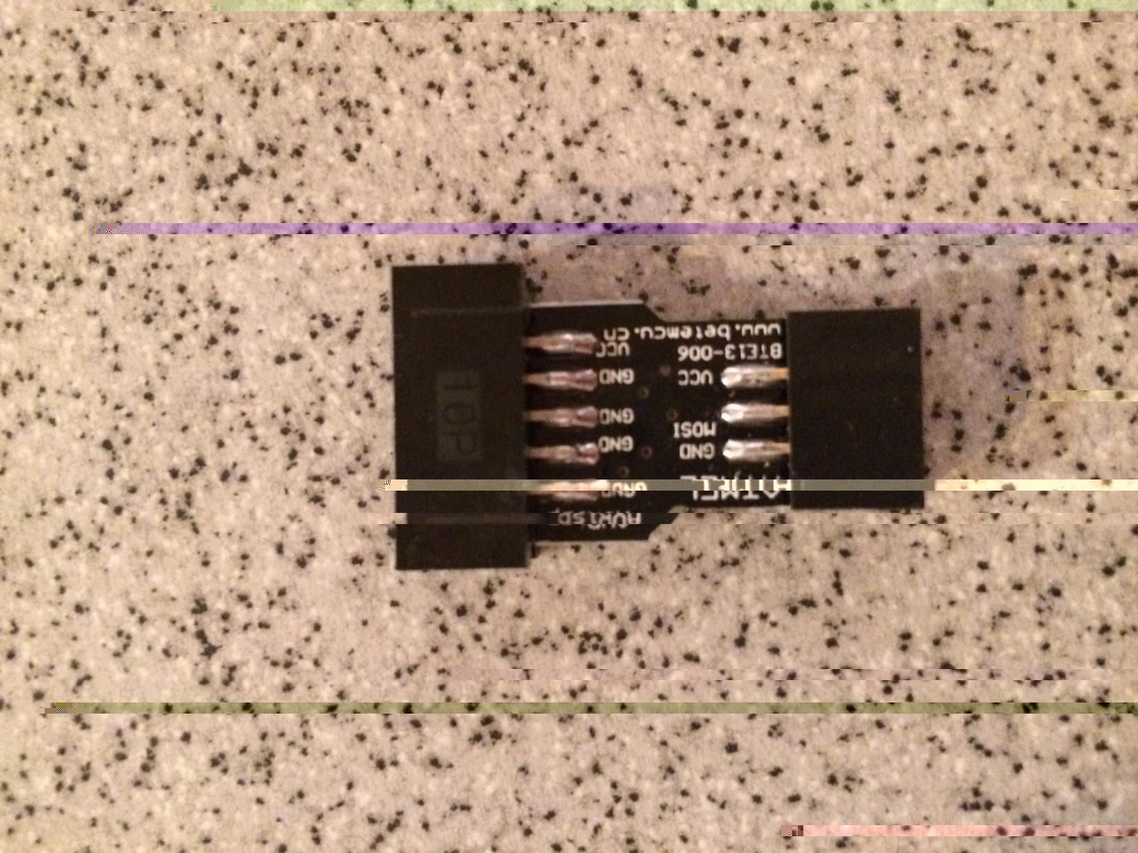

Noch was: Mach bitte noch ein Bild von der anderen Seite des Programmieradapters. Ich kann so nicht erkennen, ob es da noch irgendwelche Jumper oder Schalter gibt...

Soooo,
habe mir also den Adapter gebaut:
Hier nochmal die Rückseite des Adapters:
Dann habe ich den USBasp Treiber installiert, bascom demo gestartet und den HelloWorld Code geladen.

EDIT: Der Attiny wird doch sobald ich diesen an USB angeschlossen habe über den USB-Port mit Strom versorgt, oder muss ich hier auch die Stromquelle am Steckboard anschließen?
Fr, 21.02.14, 23:16
Kann es sein das ich nicht sauber genug gelötet habe? (Fummelkram^^)
Möglich. Noch mal alles sauber prüfen (Kurzschluss, schlechter Kontakt, doch was falsch gesteckt...) Wobei es gar nicht so schlecht aussieht. So sieht meiner aus:
Ja. Gesamtschaltung sieht dann so aus:
Du kannst ja auch einfach mal ein Messgerät an Vcc und GND hängen. Da müssen 5V anliegen*
Nicht die Rückseite des 10Pol<->6Pol Adapters, sondern die andere Seite den Programmieradapters (das Teil mit dem USB Anschluss)

hm, es war die "Präzissionsfassung" für den Attiny, nachdem ich die abgemacht habe und den attiny so ins steckboard klappte es einwandfrei:
Die Rückseite des USBasp hat keine Jumper oder ähnliches, ist nur noch nen weiteres Logo drauf.
