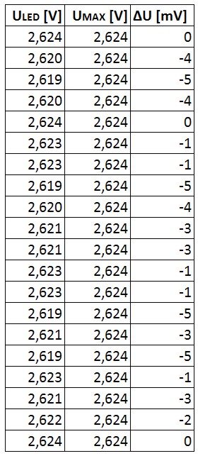

Von beiden Enden des Streifens habe ich je 10 LEDs entnommen und diese bei einem Strom von 13mA durchgemessen. Ergebnis:
Die Differenz zwischen maximaler und minimaler Vorwärtsspannung beträgt gerade mal 5 mV. Für eine Parallelschaltung ist dies mehr als ausreichend.

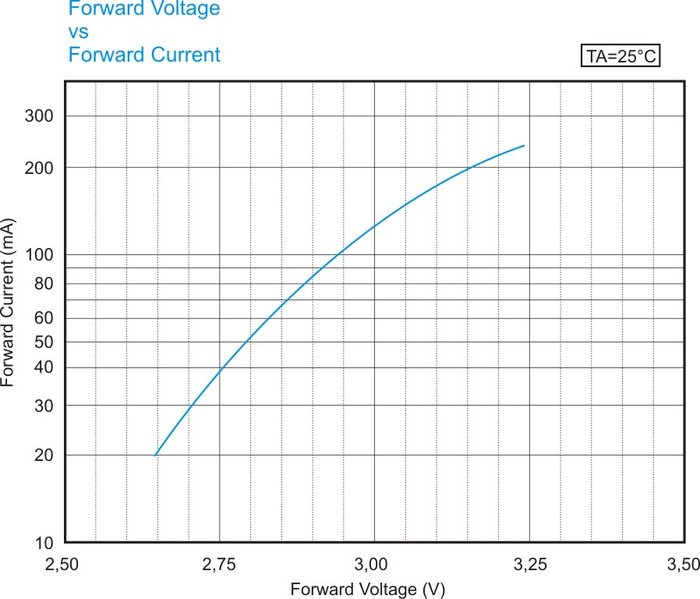

Auf Seite 12 des Datenblatts findet man die für die Schaltung relevanten Spannungs-Strom und Temperatur-Spannungs-Diagramme.
Diese habe ich in CorelDraw vektorisiert (dabei habe ich mich auf die tatsächlichen Kennlinien beschränkt), die Spannungs-Strom-Kennlinie horizontal gestreckt, die Temperatur-Spannungskennlinie vertikal gestreckt und in beiden Diagrammen zusätzliche Unterteilungen eingefügt. Dadurch lassen sich Kennwerte besser auslesen. Ergebnis:
Betrachten wir zunächst das erste Diagramm.
Die allgemein bekannte Aussage ist ja: "Eine relativ geringe Erhöhung der Spannung bewirkt eine relativ große Änderung des Stroms."
Das ist auch völlig richtig. Bei etwa 2,76 V fließt typisch ein Strom von 40 mA, bei etwa 2,96 V überschreitet der Strom die 100 mA deutlich, der Strom verdreifacht sich also nahezu.
Voraussetzung für unsere Parallelschaltung ist aber eine annähernd gleiche Vorwärtsspannung. Es geht also um eine Spannungsdifferenz von wenigen Millivolt.
Um die Auswirkung in diesem Fall näher zu untersuchen, betrachten wir 2 Fälle:
1. Der Sollstrom soll 90 mA betragen. Welche Änderung der Vorwärtsspannung bewirkt eine Stromänderung von 10 mA?
2. Der Sollstrom soll 60 mA betragen. Welche Änderung der Vorwärtsspannung bewirkt eine Stromänderung von 10 mA?
Den ersten Fall habe ich in rot, den zweiten in grün im Diagramm eingetragen:
Fall 1:
Der Sollstrom von 90 mA wird bei einer Spannung von etwa 2,92 V erreicht.
Bei 100 mA beträgt die Vorwärtsspannung etwa 2,94 V.
Bei 80 mA beträgt die Vorwärtsspannung etwa 2,89 V.
Eine Differenz von 50 mV bewirkt folglich eine Stromänderung von 20 mA.
Unterteilt man eine nichtlineare Kurve in kleine Einzelsegmente, kann man mit guter Näherung von einem linearen Zusammenhang ausgehen. In der Mathematik ist dies bei einer Kurvendiskussion völlig legitim. Je kleiner die Segmente sind, desto näher liegt das Ergebnis am wahren Wert. In unserem Fall ergibt dies ca. 0,4 mA je mV oder bei 5 mV Differenz eine Stromdifferenz von 2 mA.
Fall 2:
Der Sollstrom von 60 mA wird bei einer Spannung von etwa 2,83 V erreicht.
Bei 70 mA beträgt die Vorwärtsspannung etwa 2,86 V.
Bei 50 mA beträgt die Vorwärtsspannung etwa 2,79 V.
Eine Differenz von 65 mV bewirkt folglich eine Stromänderung von 20 mA.
Daraus ergeben sich 0,308 mA je mV, entsprechend 1,54 mA bei 5 mV.
In beiden Fällen ist die Stromdifferenz bezogen auf den Sollwert gering (2,2% im ersten Fall, 2,6% im zweiten Fall). Selbst eine Differenz von 20 mV wäre noch tragbar. Eine Differenz des Lichtstroms von 10% kann vom menschlichen Auge gerade noch differenziert werden.

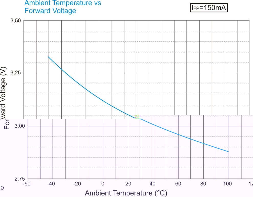

Nun zum Temperatur-Spannungs-Diagramm, welches für die Parallelschaltung mindestens genauso wichtig ist. Bei steigender Temperatur bei gleichem Strom sinkt die Vorwärtsspannung der LED. Diese Aussage ist zunächst völlig neutral.

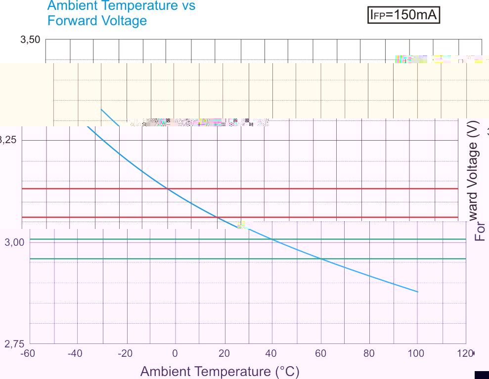

Betrachten wir auch hier wieder 2 Fälle:
1. Die Temperatur steigt von 0°C auf 20°C. Wie verhält sich die Vorwärtsspannung?
2. Die Temperatur steigt von 40°C auf 60°C. Wie verhält sich die Vorwärtsspannung?
Hierzu zunächst eine Begriffserklärung:
Das Diagramm bezieht sich auf die "Ambient Temperature", also die Umgebungstemperatur der LED. Dieser Begriff sollte keinesfalls mit der Raumtemperatur verwechselt werden!
Bei der NS2W757AT-V1 ist dies die Temperatur, die der Kathodenanschluss "sieht", bei anderen LEDs kann dies eine spezielle Kühlfläche sein. Prinziepbedingt ist dies folglich die Temperatur des Kühlkörpers, auf dem die LEDs montiert sind.
Beide Fälle im Diagramm:
Im Fall 1 ergibt sich eine Änderung von ca. 70 mV (3,06 mV - 3,13 mV) bei 20° Differenz und damit etwa 3,5 mV je °C.
Im Fall 2 dementsprechend ca. 2,5 mV je °C.
In beiden Fällen ist die Spannungdifferenz relativ groß, entsprechend wäre auch die durch Temperaturdifferenz entstehende Stromdifferenz grenzwertig.
Deshalb ist auch eine möglichst optimale thermische Kopplung aller LEDs einer Parallelschaltung erforderlich. Dies wird durch eine relativ nahe Montage aller Einzel-LEDs einer einzelnen Parallelschaltung auf einer Kühlfläche erreicht. Dies kann ein spezielles Kühlprofil oder im einfachsten Fall durch ein Alu-Profil mit entsprechender Wandstärke (Erfahrungswert: 3 mm) erreicht werden.
Bei entsprechend guter Kopplung "ziehen" sich die LEDs auf ausreichend gleiche Betriebstemperatur.
Unterstützend wirkt hierbei die Tatsache, dass der Temperaturkoeffizient bei steigender Temperatur abnimmt.
Effekt:
Je höher die Temperatur einer einzelnen LED wird, desto geringer wird die Änderung der Vorwärtsspannung. Gleichzeitig heizt eine solche LED die benachbarten LEDs auf, was eine Verringerung deren Vorwärtsspannungen bewirkt. Dadurch gleichen sich die parallel geschalteten LEDs immer mehr an, bis ein stabiles thermisches Gleichgewicht erreicht wird.

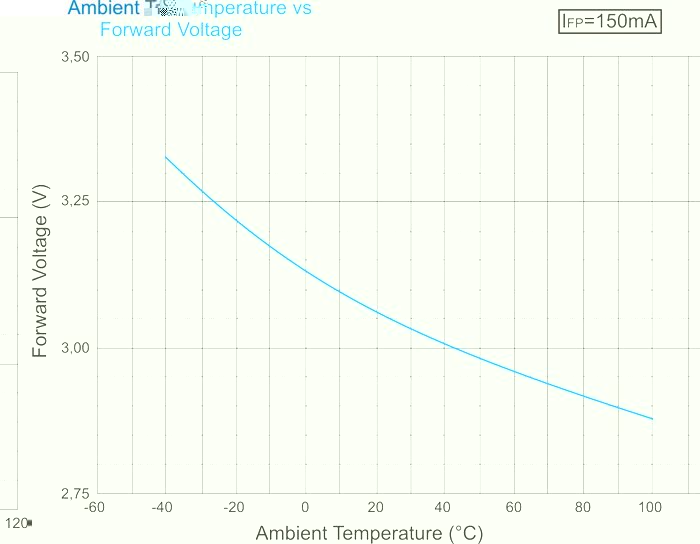

Sa, 18.10.14, 23:16
Das ist allerdings ein wenig seltsam. Bei allen meinen Messungen war der immer konstant: viewtopic.php?f=31&t=12079 Auch in den dort angegebenen Artikeln wird der Temperaturkoeffizient als konstant gemessen/betrachtet.
Aber ansonsten hast Du völlig recht. Ich betreibe auch sehr viele LEDs so...

Das passt schon. Bei Deinen Messungen hast Du ja direkt die Chiptemperatur gemessen.
Das Diagramm aus dem Herstellerdatenblatt zeigt aber die Ambient Temperatur vs Forward Voltage, bei korrekter Montage also die Kühlkörpertemperatur über der Vorwärtsspannung.
Das Diagramm stellt also im Prinzip dar, wie gut die Wärmeenergie des Chips über den Keramikträger an den Kühlkörper abgeleitet wird. Der Effekt dürfte dabei der gleiche wie bei einem Kühlkörper sein. Je höher die Kühlkörpertemperatur ist, desto niedriger wird der Wärmewiderstand, d.h. desto besser wird die Wärme abgeleitet.
Schau Dir hierzu einfach mal die Tabelle auf Seite 4 dieses Datenblatts an:
http://www.elpro.org/shop/_pdf_products_new/9006.pdf
Das ist leider auch der bisher einzige Hersteller, bei dem ich diese Angaben gefunden habe. Deshalb sollte man bei anderen Herstellern wie z.B. Fischer immer mit der vollen LED-Leistung rechnen, um eine halbwegs verlässliche Temperaturvorhersage machen zu können. Der Wärmewiderstand von Fischer-Kühlkörpern bezieht sich meines Wissens auf eine recht hohe Kühlkörpertemperatur, die bei LED-Anwendungen ja unerwünscht ist.
Ausserdem hast Du in Deinem Diagramm die Chiptemperatur von 30°C bis 90°C dargestellt. Wenn Du Dir die Kurve im Diagramm in meinem letzten Post ansiehst, wirst Du feststellen, dass die Krümmung der Kurve hierbei nur sehr gering ist.
Hauptaussage sollte ja eigentlich auch sein, dass eine gute thermische Kopplung der LEDs zwingend erforderlich ist. Der nichtlineare Verlauf der Kennlinie ist hierbei eher ein angenehmer Nebeneffekt. :)
