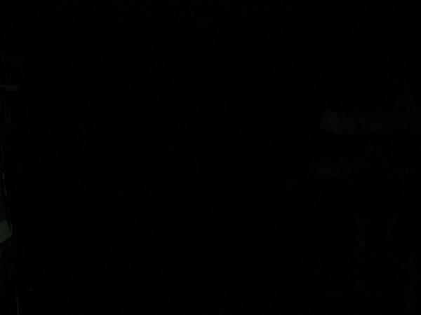

So, 25.02.07, 18:56
Fertig!
Ich bin in meinen erwartungen an die P4 deutlich übertroffen worden!!! Das Teil ist der Hammer!!!
Überzeugt euch selbst...
Licht aus :lol:
350mA
1000mA
Auch die Akkus haben mich bis jetzt überzeugt, ich habe sie einmal endladen und wieder geladen und die Zellen haben ca. satte 1,4V! Die sechs Zellen zusammen sogar 8,53V :shock:
Versuche zur Leuchtdauer kann ich natürlich jetzt erst starten. Genau wie zum Temperaturverhalten der Zellen und von der P4 mit meinem Kühlkörper.
PS: Der Fotoapperat dunkelt die Bilder Automatisch ab, also in der realität ist es noch einen tacken heller. Im Display stand 1/8 als ich die Bilder gemacht habe :? . (Hier wurde schonmal über dieses Problem gesprochen)
Ich lade gerade noch ein Video hoch, so bald es Verfügbar ist werde ich den Link posten... :wink:
Da ist dann ein Blaustich drin :? , aber dafür kommt die helligkeit besser rüber...

So, 25.02.07, 19:35
LEDs sind einfach was Herrliches ;)
Ist echt schön geworden und ich bin auf die Wärmeberichte etc. gespannt.

So, 25.02.07, 19:44
Kann man LED´s heiraten? :lol:
Ich habe gerade nach ca. 30min Dauerbetrieb bei 350mA eine Temperatur von 38°C am Kühlkörper gemessen.
Wenn ich auf 1000mA umschalte geht die Temperatur natürlich sofort hoch. Also für 1000mA Dauerbetrieb ist schon ein größerer Kühler notwendig.

So, 25.02.07, 20:22
*SCHWITZ*
Test bei 1000mA:
Kühlkörpertemperatur: 25°C nach nur 5min 51°C
Test bei 350mA:
Kühlkörpertemperatur: 21°C nach 30min 38°C
Also für 1000mA Dauerbetrieb ist der Kühlkörper auf jedenfall nicht ausgelegt!!!

Fragen zur Raumausleuchtung?
Kein Problem... (Allerdings nur Handybilder)
Ohne Licht
350mA
350mA
1000mA
Mo, 26.02.07, 18:32
Jop wirklich super ergebniss, in echt sicherlich voll geil muss man sagen!
