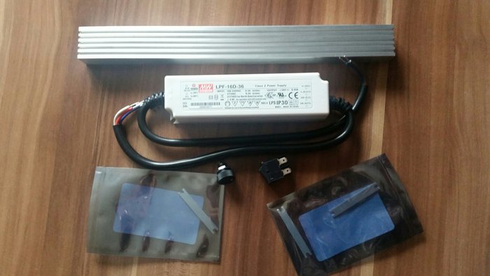

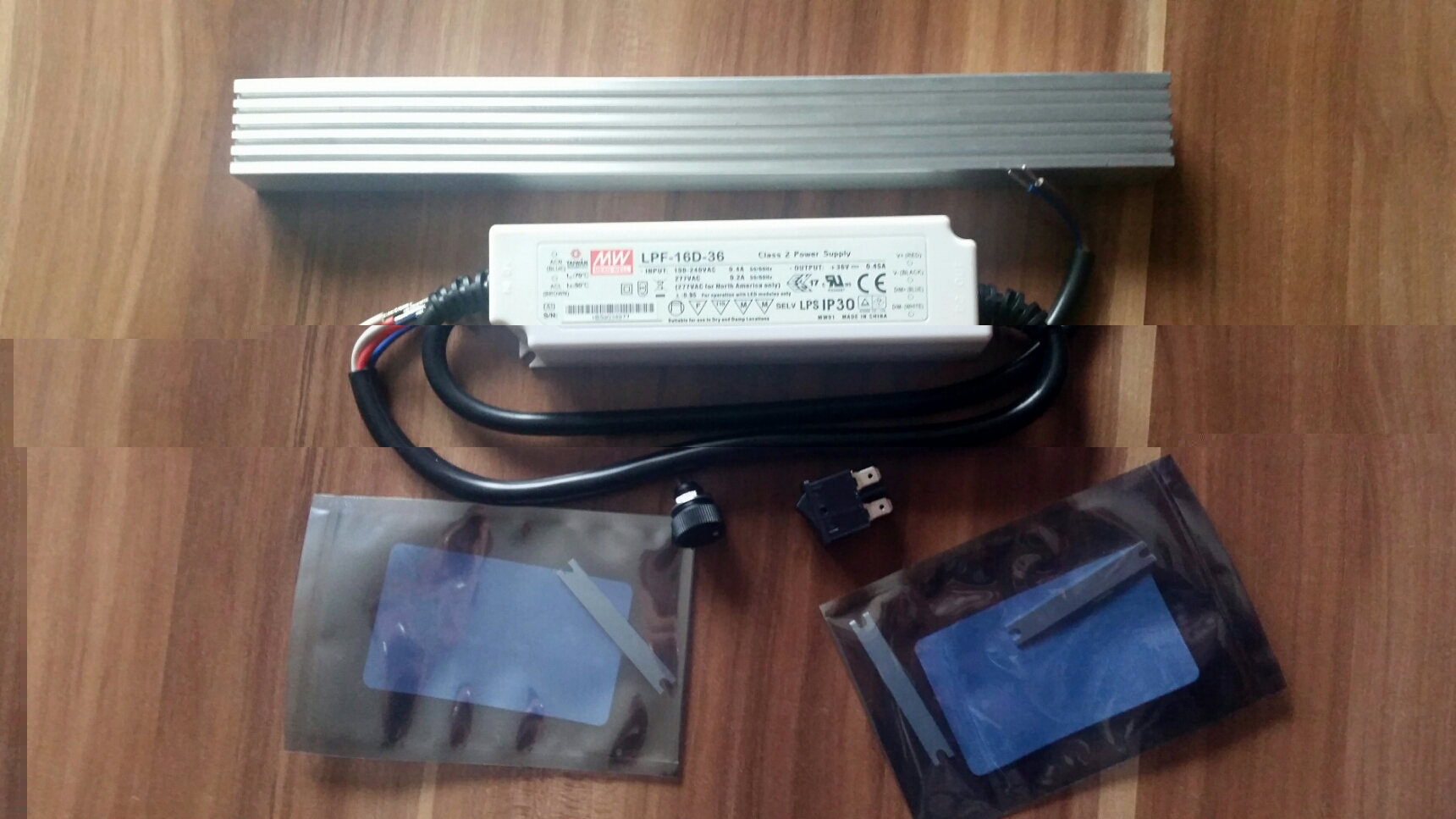

Hallo miteinander, lange ist es her....
Aber irgendwann muss es ja mal klappen!
Ich habe jetzt alles beisammen und wollte vor der Endgültigen Montage, einen Probeaufbau machen und mal in Betrieb nehmen....
Jedoch bin ich mir nicht sicher ob ich den Poti unbedingt noch möchte, deshalb meine Frage:
Kann ich anstelle des Potis einfach die Kabel zusammen löten oder brauche ich einen Widerstand?
Lieben Gruß Andy!
Lieben Gruß Andy!
Kannst Du schon; die Beleuchtung läuft dann auf niedrigster Stufe.
Scherz beiseite:
Die beiden Dimm-Anschlüsse bleiben offen, wenn die Dimmung nicht verwendet werden sollen.
Die Kabelenden am Besten mit etwas Schrumpfschlauch oder Isolierband isolieren und unbenutzt lassen.

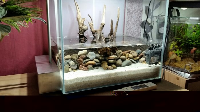

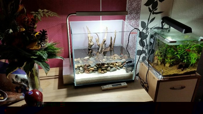

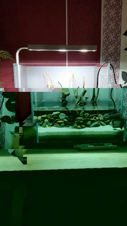

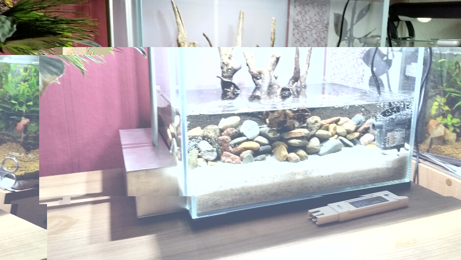

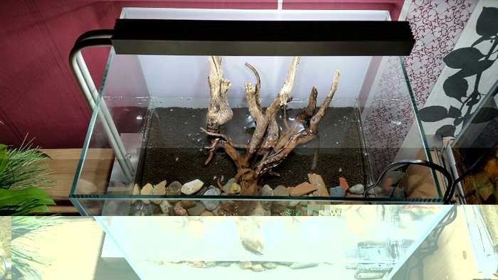

Hallo miteinander,
Heute kann ich euch die fertige Lampe vorstellen!
Detaillierte Bilder muss ich aber noch nachreichen, da die Leuchte wie schon erwähnt nur zu Testzwecken montiert wurde....
Ich musste eben, die genau Position der Leuchte zum Ständer bestimmen.
Und dadurch fehlt eben noch die Farbe....
Die Lampe arbeitet jetzt auch schon 3 Tage und dadurch ist uns aufgefallen, das es abend störend hell sein kann.... und ständig am Poti drehen war nun auch nicht der Plan!
Gibt's da vielleicht fertige Controller die ich an Stelle vom Poti einsetzen kann ?
Er sollte morgens die Lampe langsam hochfahren und abends runterdimmen.....
