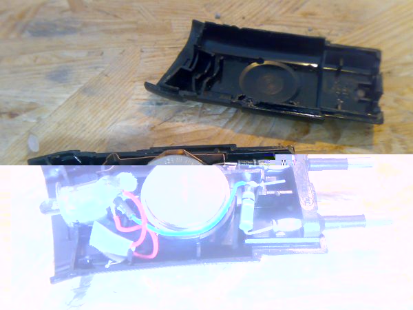

mit der diode gehts einwandfrei, hier mal bilder vom fertigen bau:
also: schönen dank für den tipp!!!
