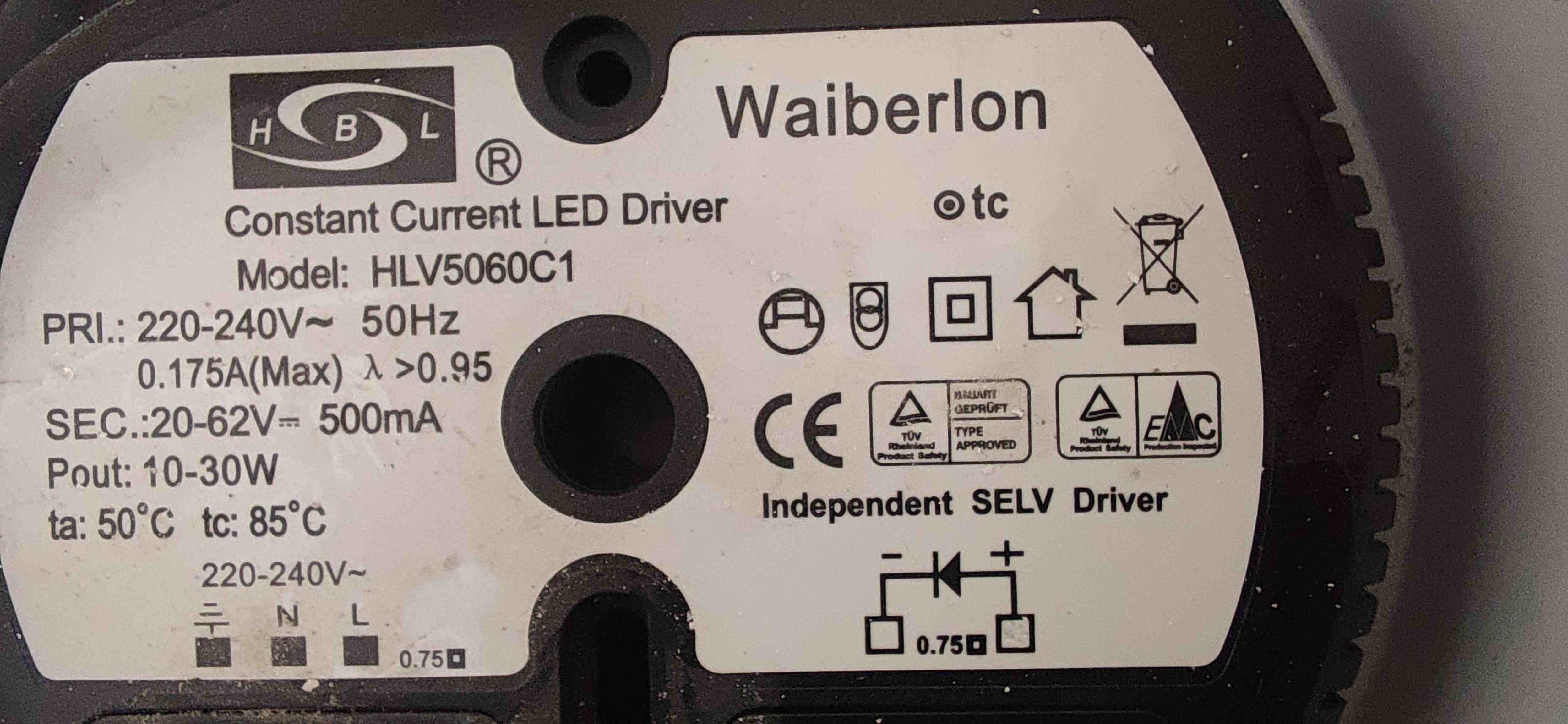

Hallo zusammen.
Ich habe hier einen Waiberlon HLV5060C1 welcher diese Woche die Grätsche gemacht hat.
Was gäbe es als Ersatz?
Ins Lampengehäuse würde max. 140 x 40 x 45mm (LxBxH) passen.
Da die Lampe (6 strahlig) schon immer extrem hell war, wäre so ein Teil welches einen dreistufigen Dimmer hat der durch durch Ein/Ausschalten funktioniert schön.
Der hier im Thema schon genannte ist leider mit 170mm Länge nicht passend.
LG und Danke schon mal.
Gibt es nicht mehr. Möglicherweise findet sich irgendwo doch noch so ein Treiber aber die früher von Meanwell gebauten gibt es nicht mehr....welches einen dreistufigen Dimmer hat der durch durch Ein/Ausschalten funktioniert schön.
Der könnte reichen:
https://www.reichelt.de/de/de/shop/prod ... p40-248062
Ist aber nicht sicher, weil der nur bis 50V geht. Der Bereich des Waiberlon geht bis 60V. Wie viel Spannung die LEDs jetzt wirklich brauchen wissen wir nicht. Es gäbe schon auch andere (z.B.: https://www.reichelt.de/de/de/shop/prod ... _ma-170907 ) aber die passen mechanisch nicht.
Hallo Borax.
Danke für die Info und eine Einschätzung. Wenn es die dimmbaren nicht mehr gibt ist das eben so.
Würden die hier auch funktionieren?
Von den Daten spricht für mich nichts dagegen.
https://www.els-licht.de/lichtsteuerung ... ferrerID=7
https://www.amazon.de/illuburg-Trafo-50 ... 6B7Z5&th=1
Wobei der Erstgenannte eine weitere Range bei der Ausgangsspannung hat.

Der erste dürfte sehr wahrscheinlich funktionieren. Dass die Spannung der LEDs unter 30V liegt ist sehr unwahrscheinlich. Über die Qualität von DekoLight kann ich nichts sagen. Kenne ich nicht.
Der 2. ist kritisch, weil es gut sein kann dass sie LED Spannung unter 45V liegt.
