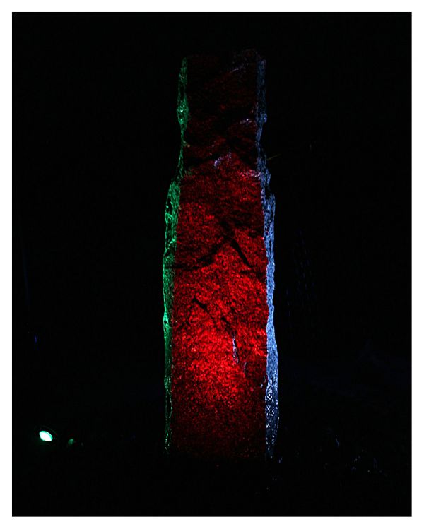

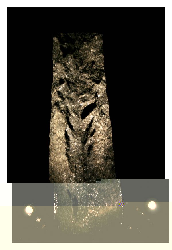

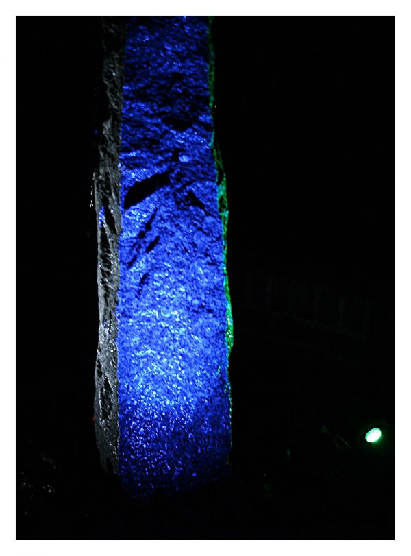

ich wollte mal ein Zwischenergebnis bekannt geben...

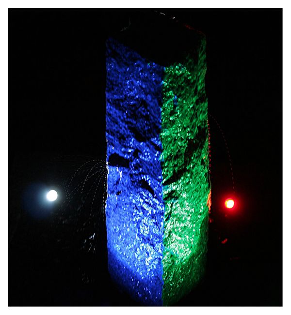

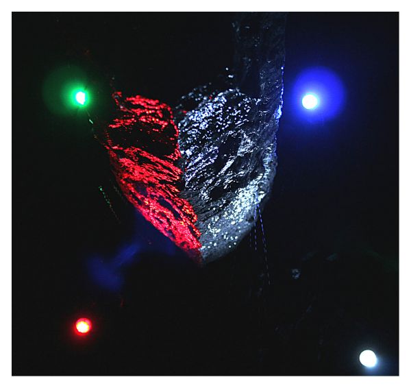

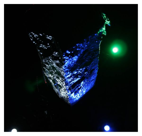

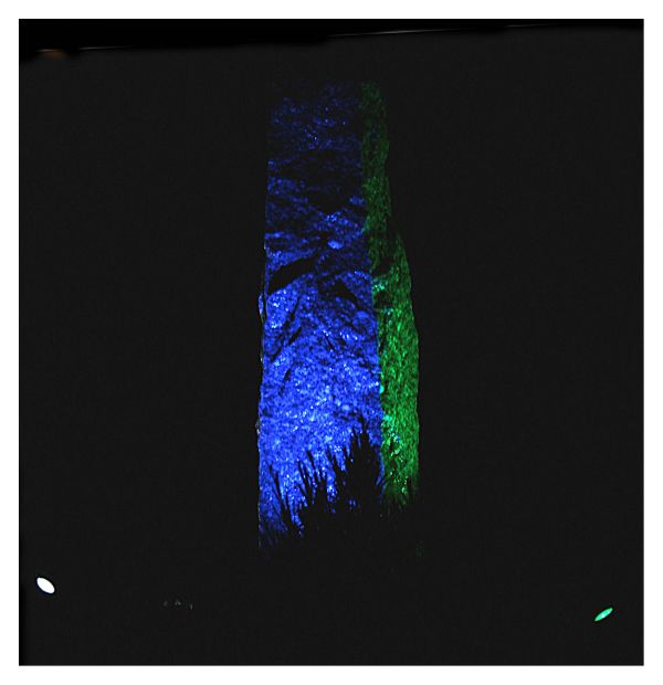

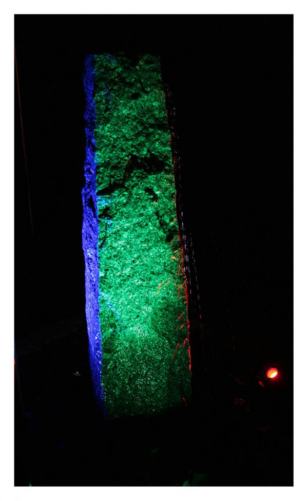

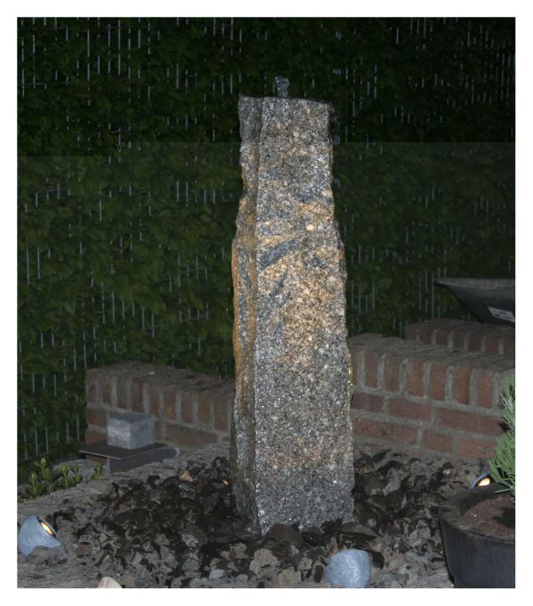

Ich hab mich nun für 4 Strahler entschieden. Waren ursprünglich Halogen (MR11) Strahler. Wie das Ganze mit Halogenbeleuchtung aussieht, sieht man auf den folgenden ersten Pics. Anschliessend habe ich die Halogenleuchtmittel gegen LED's ausgetauscht. Das Ergebnis sieht man entsprechend unter den Halogen Bildern. Ich mich nicht entscheiden, welche Farben ich nun nehme. Alle LED's zusammen (Weiss, Blau, Grün und Rot) sind mir eigentlich zu bunt. Jede Farbe für sich sieht wirklich gut aus. Wie so oft, kommt die Beleuchtung auf den Fotos nicht so rüber, wie sie in Wirklichkeit ist. Besonders Fotos im Dunkeln sind schwer zu handeln. Blitz konnte ich keinen benutzen, da man sonst die Farben nicht so gesehen hätte. Das Zweite Bild hab ich mit Blitz aufgenommen, damit man den Unterschied mal sieht. Welche Farbkombination(en) findet Ihr am besten?

sieht ja genail aus nur immer ein farbe keine kombinationen

Ja, das wäre mir auch das Liebste. Also eine Schaltung, bei der immer nur 1 Farbe bei allen 4 Strahlern leuchtet. Aber dafür bräuchte ich ja entsprechend LED Leuchtmittel, in denen alle 4 Farben vorhanden sind.
In den LED's, die ich jetzt habe, sind jeweils 12 Dioden. Dann wäre noch das Problem der Steuerung. Habe schon mal von LED's gehört, die alle 3 sec. die Farbe wechseln. Sowas möchte ich nicht haben. Am besten per Schalter umswitchen. Aber ich glaub, dass wird zu kompliziert

Das sieht ja wohl mal 1A aus! Wenn es Dir jetzt zu bunt ist, wie wäre es mit 2 Farben, so dass vorne und hinten, sowie links und rechts die gleiche Farbe haben? Das könnte z.B. bei rot und blau sehr schön aussehen.
