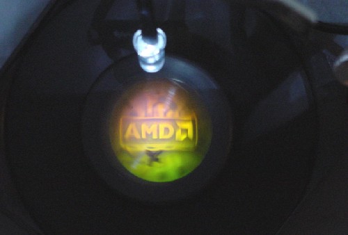

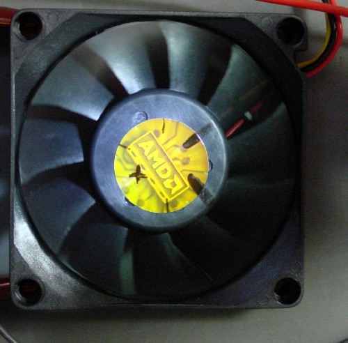

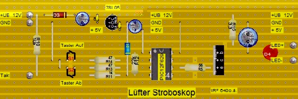

Also nachdem bei dieser Hitze nicht an schlafen zu denken ist hier der neue Versuch:
Alter AMD CPU Lüfter von einer Sockel A CPU, Chinakracher und mindestens 5 Jahre
alt, gut ausgenackelt und wirklich nicht einer der leisesten, aber er dreht sich noch.
Zum testen habe ich ein paar Striche draufgemacht, das Hologramm ist sehr schwer
zu Fotografieren und auch nicht besonders gut zu sehen.

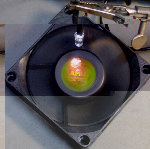

Nun im Betrieb, am Taktausgang ein Widerstand 4,7k gegen Plus, ein Kondensator mit
0,22µF auf die Basis von einem BC547, Emitter auf Masse, Kollektor über ca. 1k und eine
weisse LED auf Plus gelegt, um den Impuls etwas kürzer zu kriegen.
Und was soll ich sagen, es geht natürlich, mit einer besseren Anpassung währe auch noch
mehr an Helligkeit zu holen, aber das ist ein schnell Steckbrett Versuch.

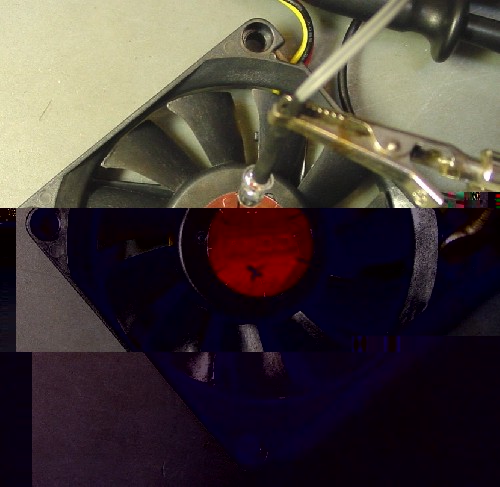

Noch mal das ganze im Betrieb etwas größer aufgenommen, wenn ich hier eine P4 oder so was
zum Blitzen verwende sehe ich mit Sicherheit den ganzen Lüfter einwandfrei.
Den Lüfter habe ich im Bereich von ca. 6 Volt, wo der gerade anläuft bis 30 Volt getestet,
wo der fast schon abheben wollte, der Impuls steht wie eine 1 immer am selben Fleck !
In diesem Sinne fröhliches Basteln

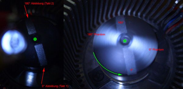

Mo, 16.07.07, 23:31
RPH hat geschrieben:Das ein Hallgeber bei diesen niedrigen Frequenzen Aussetzer hat
oder eine Verzögerung eintritt ist mit Sicherheit nicht der Fall.
Da würden nicht nur die Zündungen von den meisten Motoren nicht funktionieren.
Der Schaltpunkt von Hallgebern ist im allgemeinen sehr genau.
Das heisst, der Schaltpunkt beim Austritt des Magneten aus dem Geber
ist immer der selbe und auf wenige 1/100 mm genau und reproduzierbar.
Du Glücklicher, bei meinem gehts nämlich nicht.
Hab einen alten thermaltake "chrome orb" benutzt, damit ist das nicht machbar.
Zwar hab ich zwei 4212 Lüfter von Papst da, die kühlen aber das Aquarium.
Ich besorg mir morgen auch mal so einen Lüfter wie Du ihn benutzt hast,
vieleicht funktioniert das Modell ja auch bei mir und der chrom orb ist ein Einzelfall.

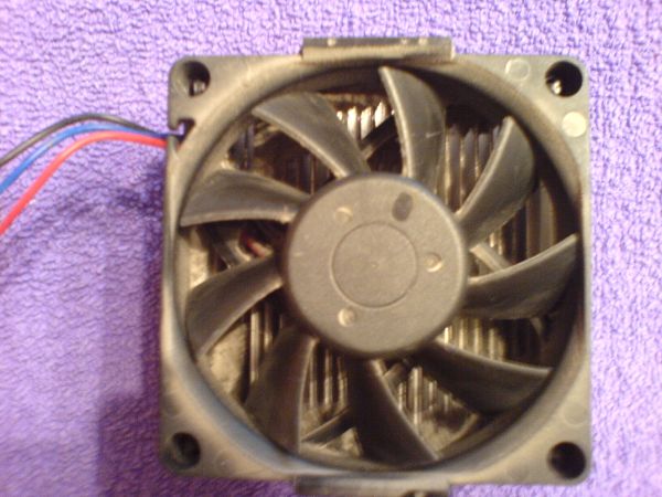

Extra für Dich hab ich eben mal einen Streifen 3M Reflektorfolie (rot) auf den chrom orb Lüfter geklebt
und eine LED angeschlossen, ungünstigerweise eine weisse, hatte gerade nix anderes da liegen.
(roter streifen + rote LED = besser, mit der weissen sieht man weniger)
Niedrige UPM:
Es passiert genau das was ich nach den Messungen des Taktsignals vermutet hatte.
Bei niedrigster möglicher Drehzahl, 4V mit anlauf per Hand (12V Nennspannung) ist der Streifen stabil,
aber die Überraschung ist das er auf beiden Seiten zu sehen ist, also noch einmal um 180° im Verhältnis zum
ersten Streifen, der Lüfter spuckt also, wieso auch immer, je halbe Umdrehung ein Taktsignal aus.
(deiner tut es nicht, es ist also nicht zwingend nach standard)
Dazu gibt es eine "Phantomabbildung" (ich nenn es einfach mal so) die jeweils ca 30° nach dem eigentlichen
Streifen abgebildet wird, aber ziemlich schwach (@4V).
Da komm ich jetzt zu zwei Feststellungen, erstens hat der Hersteller entweder zwei Magnete für den Takt,
oder zwei Hallsensoren verbaut weil er zu viel Geld hat .... oder der Statormagnet des Aussenläufers
wird vom Hallsensor ausgewertet um einen extra Magneten zu sparen.
Und da der Statormagnet zwei Nord und zwei Südpole hat, dürfte klar sein warum es zwei Takte gibt.
Die zweite ist das der Hallsensor zwar beim einschalten ein sauberes Signal ausgibt, aber beim abschalten
fällt der Pegel nicht sauber nach unten, er bleibt wohl noch etwas erregt und schaltet dann nochmal kurz
durch - irgendwie nicht der zuverlässigste Sensor wenn man das nicht elektronisch auswertet.
Hohe UPM:
Dann hab ich dem Lüfter mal die vollen 12V verpasst, die LED lief dabei ohne Widerstand auf ca 25mA.
Es passierte auch wieder das was ich nach den Messungen schon vermutet hatte.
Von dem Streifen ist nichts mehr zu sehen, er wird auf ca 30° auseinandergezogen.
Dazu bleibt er nicht fest stehen, sondern er "wandert" und wackelt auch etwas,
bei all dem ist natürlich auch wieder auf beiden Seiten das selbe zu sehen, wegen dem Doppeltakt.
Zumindestens DIESER Lüfter kann nur bei Drehzahlen weit unter dem Nennbereich ein ausreichendes
Taktsignal liefern und dann aber auch nur ein doppeltes.
Generell geht es also schon das Taktsignal entsprechend zu nutzen, aber nur wenn der Lüfter,
egal ob dafür gebaut oder rein zufällig, bei hohen Drehzahlen einen sauberen Takt liefert.
Es wäre ledeglich zur vermeidung der "Phantombilder" eine Flankenauswertung nötig um die zweite
Flanke die der Sensor ausgibt zu verhindern.
Morgen bis späten Nachmittag bekommst Du mindestens mal Bilder vom eben beschriebenen chrom orb.
Den Test mit dem AMD Kühlerlüfter mach ich auch bis morgen Abend .... und wenn ich dafür meine CIA
Verbindungen nutzen muss um mir einen per Rakete direkt von AMD aus dem Amiland rüberschicken zu lassen 8)

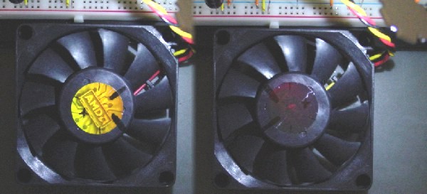

Hier mal das Bild des chrome orb:
Einen AMD 60mm Standardlüfter konnte ich mir tatsächlich besorgen, aber ohne weitere Beschaltung,
wie Du sieh benutzt hattest, wird ein dünner Strich schon auf ganzen 90° dargestellt.
Leider habe ich gerade keine geeigneten Transistoren oder Kondensatoren hier, die muss ich mir
erst einmal besorgen.
Hat auch sein gutes, ich kann ja dann gleich Bauteile kaufen die dafür möglichst geeignet sind.
Eine einfache IR Lichtschranke kommt dann auch in den Sack, damit wird es noch besser funktionieren
als mit dem Hall Sensor der den Takt ausgibt.
Ist halt ein wenig mehr Arbeit den anzubringen und damit weniger Massentauglich :roll:
Würdest Du nach Deinem Test zum dem 0,22µF raten oder doch lieber etwas kleiner ?
(und wie kann man eigentlich das "µ" einfügen - copy & paste ?)
Kannst Du Deinen Lüfter auch mal per Hand drehen und testen ob er bei bei zwei um 180° versetzten
Positionen der Lüfterschaufeln einen Taktsignal ausgibt ?
Mein AMD 60mm Lüfter tut das nämlich genau wie der chrome orb, was es einfacher machen würde eine
IR Lichtschranke zu integrieren anstatt elektronisch jeden 2. Takt zu elemenieren.

Direkt, bis zu dem Bereich wo ich gemessen habe war nichtmal ein Widerstand nötig und bei nur
15 - 20mA (max war mal kurz 25ma) ist das auch kein Problem - bzw für den Lüfter habe ich sowieso
keine Verwendung mehr.

Der Kondensator verringert zwar die Impulsbreite, was ein verwischen des Bildes durch zu lange
Einschaltzeit der LED verhindert, aber Dein Lüfter müsste doch auch einen Doppeltakt haben ?
Wenn Du das Logo also so sehen kannst wie auf Deinem Bild, dann müsstest Du das selbe sehen
wenn Du Deinen Betrachtungswinkel um 180° änderst, also genau von der anderen Seite darauf siehst.
Das ich keinen Kondensator verwendet habe ist auch bei den geringen Drehzahlen bei denen ich ihn
getestet habe auch nicht schlimm, in dem Bereich geht es noch mit der vorhandenen Impulsbreite.
Und selbst wenn der Impuls zu lange dauert würde das zwar erklären warum die Darstellung des Striches
verwischt wird, aber nicht warum der Strich bei den niedrigen UPM scharf dargstellt wird,
es dann aber doch noch eine "Phantomdarstellung" gibt und warum zwischen beiden nichts zu sehen ist.
Es muss da also einen kurzen Impuls geben, dann eine Pause und einen langen Impuls.
(Der Hall Sensor lässt grüssen)
Diese "Phantomdarstellung" habe ich auch nur bei dem chrome orb, nicht aber bei dem AMD Lüfter,
da wird der weisse Strich, den ich auf die Oberkante einer Lüfterschaufel gemalt habe,
ledeglich auf ca 90° dargestellt und das sehr gleichmässig.
Es gibt also eindeutig Unterschiede zwischen verschiedenen Lüftertypen (Bauart), Herstellern der Lüfter
oder art und Quallität der verwendeten Sensoren.
Bei einem How2 müsste man das also beachten, denn sonst funktioniert es bei den meisten nur wenn sie
zufällig einen Lüfter erwischt haben der funktioniert, was nicht einfach ist bei den vielen Herstellern.

Also kurz gesagt ohne Kondensator oder Monoflop oder so geht es überhaupt nicht.
Nun zu den Versuchen von gerade:
Jm, Du hast recht, der Lüfter bringt 2 Takte pro Umdrehung, es hat bei mir deswegen
hingehauen weil das Hologramm von der Seite beleuchtet nur ein Bild erzeugt und das
zweite nicht reflektiert wird. Als ich auf die Lüfterschaufeln geblitzt habe wurde mir das klar.
Wenn der zweite Impuls wie beim Stricken oder so fallengelassen wird ist die Sache TOP.

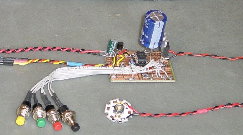

Im Moment habe ich nur auf die Schnelle ein Programm für den PIC gemacht welcher mir
die Impulse auswertet, einen Vergisst und die LED beim zweiten eine gewisse Zeit leuchten
lässt, in diesem Versuch jetzt waren es 80µs, werde ich evtl. einstellbar machen.
Hier das Bild, Lüfter betrieben mit 15 Volt, also durchaus schon im Überlastbereich, funktioniert
ohne Probleme ab ca. 6 Volt bis 25 Volt, höher wollte ich jetzt hier nicht mehr gehen.
Zum blitzen wurde eine weiße Luxeon 1W mit der Spot Optik verwendet, die ist dafür
schon recht gut geeignet. Wegen den extrem kurzen Impulsen muss man aber hier sagen,
je heller umso besser, eine P4 oder K2 währe durchaus auch angebracht.
Ein schwarzer Lüfter ist dafür überhaupt nicht sehr gut geeignet, aber zum probieren war es OK.
Die von mir in einem vorigen Beitrag gemachten Angaben zu den Bauteilen entbehren
jeder rechnerischen Grundlage und wurden nur verwendet, weil die ungefähr passen
könnten und noch auf dem Steckbrett rumgelegen sind.
Also bitte nicht danach nachbauen und dann meckern, das ist nur ein Versuch gewesen.
Im Prinzip würde es also gehen, wenn nur jeder zweite Impuls ausgewertet wird.

RPH
Beiträge: 182
Wohnort: Südlich v.Augsburg

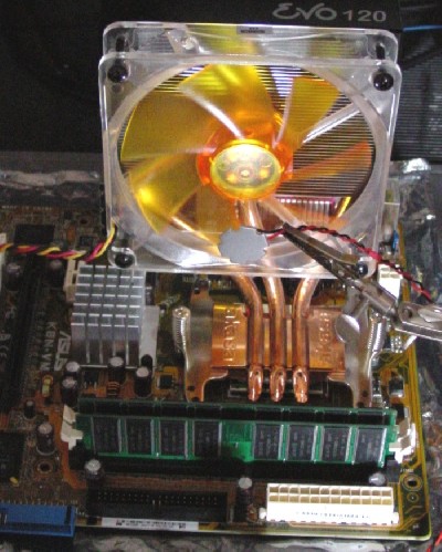

So, 22.07.07, 20:22
Da die genaue Detektierung eines der beiden Impulse wie schon von jm oben
erwähnt nicht sehr einfach ist und einen anderen Schaltungsaufbau erfordert
bin ich hier mal einen anderen Weg zur Erzeugung eines netten Effektes gegangen:
Da ich weiter oben schon bemerkt hatte das dieses Hologramm nur sichtbar ist
wenn es aus bestimmen Winkeln angeleuchtet wird blitze ich das Lüfterrad
einfach von Seite aus einem Winkel an, bei welchem das Hologramm gut sichtbar ist.
(Solche selbstklebende Label mit Hologrammen liegen vielen Produkten bei, ich
glaube auch dass bei vielen Prozessoren solche Label dabei sind).
Um jetzt einen besonderen Effekt zu erhalten wird ca. 10 Sekunden auf den sagen wir
mal 1.ten Impuls geblitzt, danach wird wieder 10 Sekunden auf 2.ten Impuls geblitzt.
Der Effekt ist nun, das dass Lüfterrad selber immer sichtbar ist, das Hologramm aber
immer nur in den 10 Sekunden wenn es aus dem richtigen Winkel angeblitzt wird.
Es erscheint praktisch aus dem nichts und ist auf einmal recht hell zu sehen.
Hier ein Foto vom Lüfter im Betrieb mit 12 Volt, Drehzahl ca. 3.300 U/min, Blitzdauer ca. 80µs.
Auch wenn es fast nicht sichtbar ist, aber der Lüfter ist auf beiden Fotos im Betrieb !
Der Wechsel alle 10 Sekunden geht natürlich automatisch und wird wie alles andere auch
von dem Mikrokontroller erledigt, die Impulsbreite ist nun einstellbar von 15 – 1.000µs,

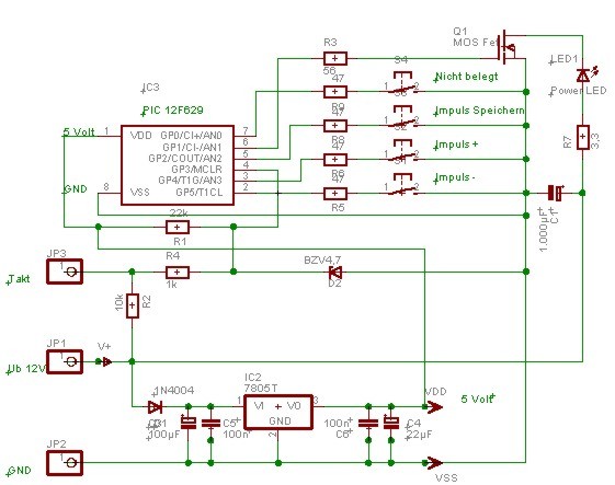

Um den Aufbau für evtl. Nachbau Interessenten leichter zu machen habe ich das Programm
nun um die Speichermöglichkeit erweitert und den Code für einen kleinen PIC 12F629 geändert.
Der hat nur 8 Pins und ein EEprom sowie einen internen Oszillator mit hierfür ausreichender
Genauigkeit, die ist dafür absolut ausreichend und mit +- 2,00 Euro recht günstig.
Das HEX File zum selberbrennen gibt es auf Anfrage bei mir, kann auch gerne auf einem Server zum
Download abgelegt werden. Fertige und geprüfte PICs kann ich auch abgeben, da muss ich halt
dann bei Bedarf noch mal einige besorgen.
Bei Interesse bitte direkt per PM diesbezüglich nachfragen, Antwort kann aber manchmal dauern.
Nachfolgend der aktuelle Schaltplan mit dem kleinen PIC 12F629, der derzeit noch nicht belegte
Taster kann noch mit einer Funktion belegt werden, mir fällt aber gerade nichts dazu ein.

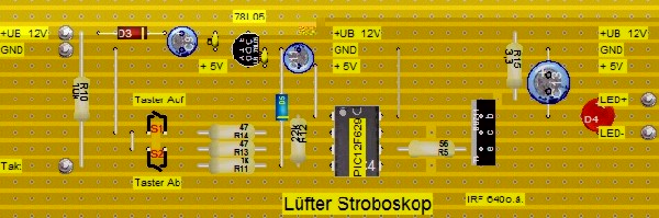

Und so sieht der derzeitige Test Aufbau aus, es schaut wegen den Kabeln eigentlich schlimmer
aus als es ist, auf einer Lochrasterplatine wird der Ausbau zwar etwas größer aber übersichtlicher.
Hier ein möglicher Aufbau auf Lochraster, soll nur als Beispiel für eigene Kreationen dienen.
Es sollte eigentlich soweit alles klar sein und ich hoffe, das ich hier keine Fehler eingebastelt habe.

Jetzt stellt sich noch die Frage, wie das jetzt eigentlich an einem gescheiten CPU Lüfter oder
Case Fan oder so aussehen würde, auch das kann geklärt werden, bitteschön:
Also ich bin ja eigentlich kein direkter „Veredler von Computern“, aber das schaut Affengeil aus.
Der 120mm Lüfter macht sich richtig gut, also hier kann man (und Frau) sich lange damit spielen.
