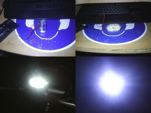

Mo, 24.12.07, 18:10
So nun habe ich die 3 batterien nochmal anders umgelötet weil sie vorher nicht hinein gepasst haben, dann habe ich das ganze erstmal mit Klebeband fest verschlossen, weil ich noch nicht weis wie ich das ganze mit den Kippschalter mache, und da habe ich erstmal die stromkabel durch das loch geführt wo eigentlich die schraube zum zuschließen des gehäuses war.
Nun erstmal ein Paar Bilder von der vorerst fertigen beleuchtung mit kippschalter außen, sowie vergleichsbilder von einer P4 sowie der Fahrradbeleuchtung in verschiedenen einstellungen:
(links oben nach rechts oben: P4, Fahrradbeleuchtung only Weiß, Fahrradbeleuchtung only Blau, Fahrradbeleuchtung Weiß/Blau)
So mal schauen wann zeit ist, dann mache ich auch bilder im einsatz außer Haus ;-).

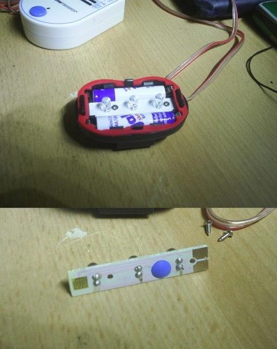

So nach einiger zeit habe ich mal die Fahrradbeleuchtung weiter umgebaut. Ihr denkt was soll man da noch verändern? Ich sag es euch. Mich hat an der umgebauten einige kleinigkeiten gestört, die ich mal kurz aufliste:
- Zuschrauben des gehäuses nicht möglich
- zwei Widerstände pro Led
- keine maximale Leistung
- Platinen einsetztung ins Acrylgehäuse
So das habe ich alles abgeändert. Das ganze fing damit an erstmal passende Widerstände mit zu bestellen, somit erziehlte ich auch besser leistungen und durch 4x2,5A Akkus die maximalste! So der Punkt mit den Zuschrauben des gehäuses ist bereits geklärt worden, das kabel für den schalter der Blauen Led's wird nun wo anders heraus geführt (Loch). Zu den letzten punkt habe ich mal eine kleine zeichnung angefertigt, wo ich hoffe das sie etwas nachvollziehbar ist:
Oben zu sehen die alte eingesetzte Platine mit Led's. Gut zu erkennen, sie strahlt nicht ordentlich nach vorne, grunde war ganz einfach platzt mangel, dadurch das zwei Widerstände Pro Led verwendet wurden. Folge war das schon viel licht am gehäuse verloren ging...
Auf der Unteren zeichnung sieht man die Platine so wie ich sie nun eingesetzt und fixiert habe, deutlich besseres leuchtergebniss wurde damit erziehlt!
Schwarze Umrandung Komplettes Lichtgehäuse / Blaue Umrandung Klarsichtplexi / Dunkelbraun die Platine / Gelbe Pfeile = Leuchtrichtung
