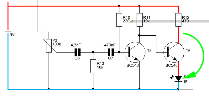

@gundom: erst gepostet dann gelesen? die zeichnung von jm2_de mit dem GRÜNEN pfeil ist doch wohl mehr als deutlich von wo nach wo man die leds tauschen sollte.
Mo, 07.04.08, 17:52
Gundom hat geschrieben:du meinst, anode und katode an der led zu tauschen oder?
Nein, anstatt die LEDs alle mit der Anode an Plus zu hängen und dann die Kathode
an den Kollektor (Collector = C) anzuschliessen, machst Du es einfach so wie auf
dem Bild, also die LEDs mit der gemeinsamen Kathode an Masse anschliessen und
dann die Anoden jeweils an den Emitter des Transistors.
So werden sie gegen Plus ist nicht mehr gegen Masse geschaltet.
Kann sein das Du dafür aber ein wenig was an der Platine machen muss,
die Stelle wo normal die LEDs anschlossen wurden müssen mit einem Draht
überbrückt werden, da wo der Emitter des Transistors sitzt muss Du dann
eine Unterbrechung machen und dort die Leitungen anlöten.

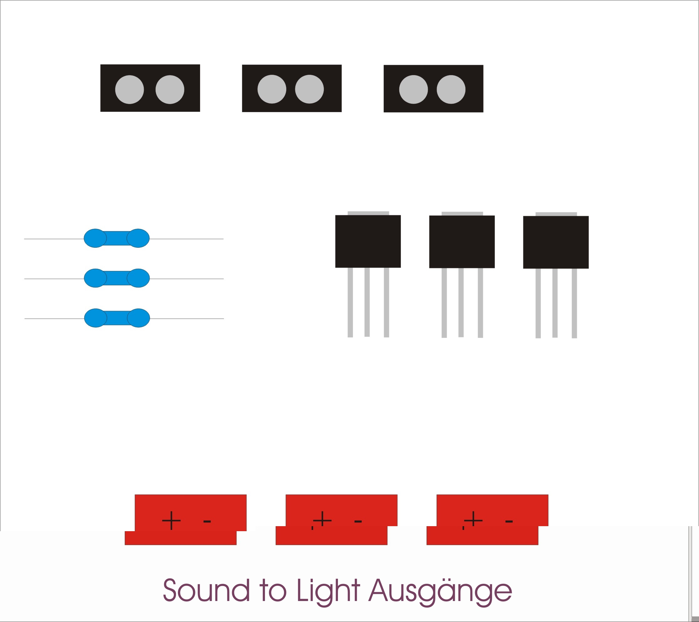

Mo, 14.04.08, 12:34
so
ihr seid wieder gefragt ^^
könnte mir jemand einzeichnen, wie ich das anschließen muss?
einfach kabel einzeichnen oder so.
vielen danke schonmal
dieter_w
Beiträge: 398
Mo, 14.04.08, 16:56
Bitteschön!
Bitteschön!
