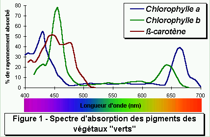

Hast du den Text von mir gelesen oder nur die Bilder angeguckt?C.Hoffmann hat geschrieben:Ich dachte Blau liegt im Absorptionsmaximum ?
Das ist eine tiefrote LED. Also so eine zu beschaffen ist kein Problem und sogar günstiger als normale LEDs. Ich weiß nicht wos die gibt.. aber die herzustellen is echt esy.
Die Blattfarbstoffe haben mehrere Absorptionsmaxima,hier ein Diagramm:
- chloro8.gif (10.62 KiB) 57905 mal betrachtet

Nein es ergibt sich keine Mischwellenlänge.Die Mischfarbe ist nur die Interpretation unseres Sehaparates.
Sonst könnten die Pflanzen auch das Licht der Sonne nicht so gut nutzen.
@rainer
Wie kommst du darauf dass die 617nm nahe am Absorbtionsmaximum ist?
Die Absorbtionsmaxima imroten Bereich sind bei 680 und 700nm(je nach Quelle aber übereinstimemnd immer weit über 650nm).
