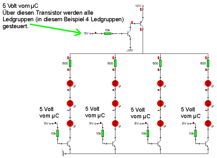

Ok. Trotzdem ist mir noch nicht klar, wie genau da der Strom fliesst. Ich hab ein paar Posts weiter vorne eine Skizze angefertigt. Amateurhaft, aber ich denke, es ist klar, wie ich das meine. In dieser Skizze würde - nach meinem Verständnis - der Strom von der 12-V-Leitung durch die LEDs und danach an die Masse laufen. Der Transistor würde vom Controller lediglich das Signal erhalten, den Strom durchzuschalten. Somit würde der Controller doch nicht überlastet, oder? Auch hier gilt: Bitte korrigiert mich, wenn ich da etwas falsch verstehe.
Bei dem, was Du vorgeschlagen hast, würde der Pluspol der LEDs doch vom Controller gespeist. Und genau das würde doch zur Überlastung führen, oder? Deshalb würde ich eher den Strom für die LEDs direkt vom 12-V-Netzteil beziehen, die Controller hinter einem Spannungsregler an die 12-V-Leitung stecken.
Das ist mir für mein Verständnis der Sache echt wichtig. Wäre also nett, wenn jemand hierzu ein paar Takte sagen könnte.
Wenn das so in Ordnung geht, würde ich mal einen sauberen Schaltplan entwerfen, wo wirklich alles genau spezifiziert ist. Und den würde ich dann gerne hier absegnen lassen. Dann könnte ich langsam das Material bestellen und mich an die Arbeit machen.

Mit dem Schaltplan dürfte jetzt alles klarer sein. Der µC steuert die Transistoren an, die wiederrum den Strom für die Leds "freisschalten". Somit fließt über den µC nur der Steuerstrom für die Transistoren. Über die oberen Transistoren regelst du den Stromfluss aller Ledsgruppen die dran hängen. Der zweite obere Transistor muss ein "dicker" sein, da über ihn der komplette Strom aller Ledgruppen fließen!
Genau diesen Aufbau habe ich für meinen Auto-Head-Up-Display Projekt verwendet. Leds hängen am 12 Volt und der µC über einen Spannungsregler am 5 Volt Netz. Wenn du Bilder von meiner Platine sehen möchtest, kann ich gerne ein paar schießen und hochladen. Jedoch habe ich SMD-Bauteile verwendet.

Pehu hat geschrieben:Mit dem Schaltplan dürfte jetzt alles klarer sein. Der µC steuert die Transistoren an, die wiederrum den Strom für die Leds "freisschalten". Somit fließt über den µC nur der Steuerstrom für die Transistoren. Über die oberen Transistoren regelst du den Stromfluss aller Ledsgruppen die dran hängen. Der zweite obere Transistor muss ein "dicker" sein, da über ihn der komplette Strom aller Ledgruppen fließen!
Vielen Dank für die schöne Skizze! Jetzt ist mir doch einiges klarer geworden! Du brauchst keine Bilder hochladen, Du hast mir schon genug geholfen! :)
Was die "dicken" Haupttransistoren bei mir angeht: Ich will ja zwei davon über PWM ansteuern und damit meine zwei LED-Gruppen dimmen. Da müsste es doch reichen, wenn die beiden Transistoren jeweils 1A vertragen, oder? Am einen hängen ebenso 200 mA (10x rote LED) wie am anderen (10x 3x gelbe LED). Oder gibt es da sonst noch irgendwelche wichtigen Unterschiede zwischen den Transistoren (PNP/NPN mal ausgenommen, das kann ich nachlesen)?

lightbulb hat geschrieben: Was die "dicken" Haupttransistoren bei mir angeht: Ich will ja zwei davon über PWM ansteuern und damit meine zwei LED-Gruppen dimmen. Da müsste es doch reichen, wenn die beiden Transistoren jeweils 1A vertragen, oder? Am einen hängen ebenso 200 mA (10x rote LED) wie am anderen (10x 3x gelbe LED). Oder gibt es da sonst noch irgendwelche wichtigen Unterschiede zwischen den Transistoren (PNP/NPN mal ausgenommen, das kann ich nachlesen)?
1 Ampere reicht dicke aus. Der Rest wie passender Vorwiderstand für Basis... ist denke ich klar...
