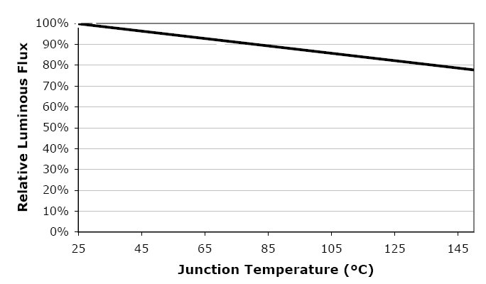

Nein der M Bin der MC-E hat bei 350mA 430-490Lm, mach tein Mittelwert von 460lumen bei 350mA.
Bei 700mA erreicht die Led 175% Helligkeit macht also 460lm*1,75=805lumen bei 25°Chiptemperatur.
Wenn du nur eine schlechte Kühlung hinkriegst, sprich 90°C Chiptemperatur hast du immer noch 90% Lichtausbeute sind also 725Lumen. Bei guter Kühlung sprich ~50°C Chiptemperatur hast du 95% Lichtausbeute macht also
WIe Lumitronix auf 752Lumen kommt ist mir rätselhaft weil es nicht mit dem Datenblatt übereinstimmt.

Moin,
wie gesagt du hast im Prinzip recht aber du übertreibst es mit der Abnahme des Lichstromes. :wink: 90% Helligkeit erreicht die MC-E erst bei 90°C Chiptemperatur was doch wirklich sehr viel ist, bei 90°C Chiptemp. sind auch keine 50 000h Lebensdauer mehr drinne.
Die MC-E im M Bin hat bei 700mA etwa 26-30% Wirkungsgrad, je nach Flusspannung. Wenn die MC-E genauso niedrige Flusspannungen hat wie ich es von Cree gewohtn bin dann müsste sie bei ~30% Wirkungsgrad liegen womit die WÄrmelast sich auf 7W reduziert aber nicht mehr.
Wie gesagt dein Prinzip ist völlig richtig nur ist die Technik ein klein bischen weiter. :wink:

@ John S: Ich weiß nicht woher du die Infos mit den 90°C, 90% hast aber im Datenblatt der MC-E vom 22 August steht definitiv was anders bzw. ist im Diagramm was anderes abgebildet. bei 90°C kommt man auf etwa 82% Flux. Bei 60° C ist laut dem Diagramm mit einer reduzierung von 10% zu rechnen. Und auf 60°C zu kühlen braucht man wie gesagt schon einen sehr guten Kühlkörper. Hier im Shop hab ich keine gefunden der auch nur annähernd 1,5K/W erreicht. Höchstens wenn man nen Lüfter draufschnallt.
Bezüglich des Wirkungsgrades wäre mal eine genaue Definition der maximal erreichbaren Effizienz bezogen auf das emitierte Lichtspektrum interessant. Die Bewertung mit der Empfindlichkeit des Auges ist in Bezug auf die Wärmeleistung wahrscheinlich nicht optimal eher der physikalische Umwandlungswirkungsgrad. Ich hab irgendwo im Hinterkopf mal auf wikipedia oder so was von 300lm/W maximaler Effizienz bei von LEDs emitiertem Licht gelesen zu haben. Wäre interessant das mal genauer zu betrachten.
Christian
Du hast recht! Ich habe im Datenblatt vom 1. Juli geguckt und da ist das im Anhang zu sehene Diagramm abgebildet wobei auch dort bei 85°C 90% erreicht werden und nicht bei 90°C. :wink:
Zur Kühlung: Ja ok ich benutze fast immer CPU Kühler+gedrosselten Lüfter wodurch ich nie über 40°C Kühlkörpertemp. komme, meistens sogar knapp über 30°C oder gar drunter bin...
