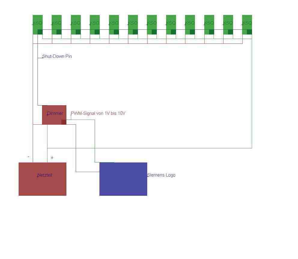

- Beatbuzzer
- Auserwählter
- Beiträge: 3177
Wenn du an der KSQ dimmst, brauchst du nur einen winzig kleinen Steuerstrom. Die KSQ selbst trägt ja die Last der LEDs.
Die 10A des Dimmers braucht man nur dann, wenn man direkt LEDs da anschliesst, also der Strom über den Dimmer fließt.
Zum Plan erstmal soviel. Alle KSQs werden eingangsseitig parallel verschaltet und an das Netzteil geklemmt. Der Dimmer wird eingansgseitig ebenfalls ans Netzteil gehängt.
Alle Shut-Down Pins werden zusammengelegt und auf den Ausgang des Dimmers geführt. Der Shut-Down Pin findet sich an dem Schaltregler IC, das ist eine etwas größer ausgeführte Lötfläche, sodass noch eine Litze dort aufgelötet werden kann.
Näheres dazu kann ich nochmal bildlich darstellen.

- Beatbuzzer
- Auserwählter
- Beiträge: 3177
Man kann durchaus einen Transistor an den Dimmerausgang hängen und damit die Shutdown-Pins ansteuern. Nur das wäre irgendwie Verschwendung für den Dimmer. Sind immerhin auch 40€ nur um ein 0-10V Signal in eine PWM umzuwandeln.
Es wäre durchaus auch möglich, das ganze selbst aufzubauen. Z.B. mit einem µC. Dann müsste man das 0-10V Signal über einen 4:1 Spannungsteiler herabsetzen, dass man auf 0-2,5V kommt. Damit dann in einen Analogeingang des µCs und je nach Spannungshöhe eine Hard-oder Software-PWM programmieren und über einen Ausgang ausgeben. Damit dann an die Shut-Down Pins und fertig.
Wie jetzt das Programm im einzelnen aussehen müsste, ist mir noch nicht ganz klar, denn mit Analogwertverarbeitung habe ich bei µCs noch nicht gearbeitet. Dass es geht weiss ich aber.

nach langer suche im Internet bin ich auf diesen http://a1w.de/html/dimbus.html gestoßen.
Das Gute daran, der Hersteller produziert auch die KSQs, und somit kompatibel.
Jetzt sollte es funktionieren.
Grüße Thomas

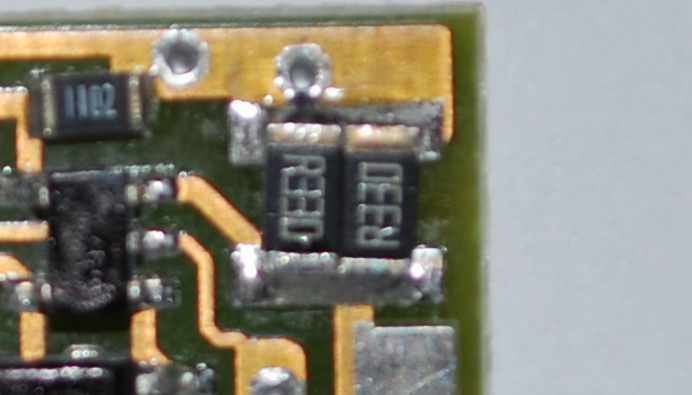

so jetzt habe ich ziemlich alles zusammen. Nur noch eine feine Lötspitze dann kann es losgehen.
Bzgl. der KSQs habe ich aber noch eine Frage.
Oben rechts in der Ecke sind zwei kleine schwarze Widerstände (s. Foto), auf dem Bild vom Hersteller sind diese
Widerstände mit ca. 1mm Abstand paralel verlötet. Bei den meisten von meinen KSQs sitzen diese nicht richtig im "Bett"
und haben Kontakt unter einander.
Kann es da zu Problemen kommen?
Den Hersteller habe ich noch nicht erreicht.
Grüße und Danke
Thomas
