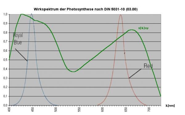

Hier nochmal das Diagramm von Seite 8.
Das stellt das Wirkungsspektrum der Photsynthese höherer Pflanzen dar.
Also aus Chlorophyll a&b und Carotin.
Achja was mir jetzt auffällt:Ich habe ja die zweite Lampe mit genau den Wellenlängen wie im Diagramm,und es sieht in echt genauso aus fast.Mein dass das Royalblau gar nicht reflektiert wird während Rot noch ziemlich stark reflektiert wird und durch die Blätter geht.
Bei nur Roalblau sehen die Blätter dunkelbraun aus.
Theorie wird empirisch in der Praxis bestätigt.:D :D

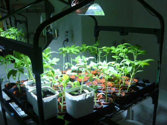

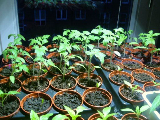

Hier Bilder von den Tomaten- und Paprikapflanzen meiner Mutter, 13ter Tag:

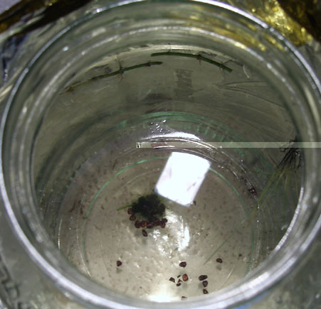

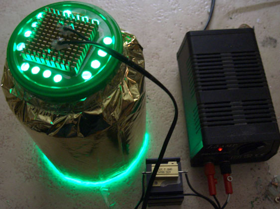

Hab das kleine Test Aquarium fertig:
Das ganze besteht aus einem riesen Gurkenglas das mit einer Rettungsdecke umwickelt ist die
als Reflektor und gleichzeitig als Schutz gegen Licht von Aussen wirkt.
Als Beleuchtung ist eine Cyan K2 drin die mit etwas über 700mA betrieben wird (6,8 Ohm @ 9V).
Unten liegt Kies der mit Algen bewachsen ist, oben schwimmen Nadelsimse und der
abgebrochene Teil einer mir nicht genau bekannten Wasserfplanze (war ein bündel ohne Bezeichnung).
Die K2 leuchtet 24h am Tag, mal sehen was passiert.
Sobald sich was tut melde ich mich nochmal.
