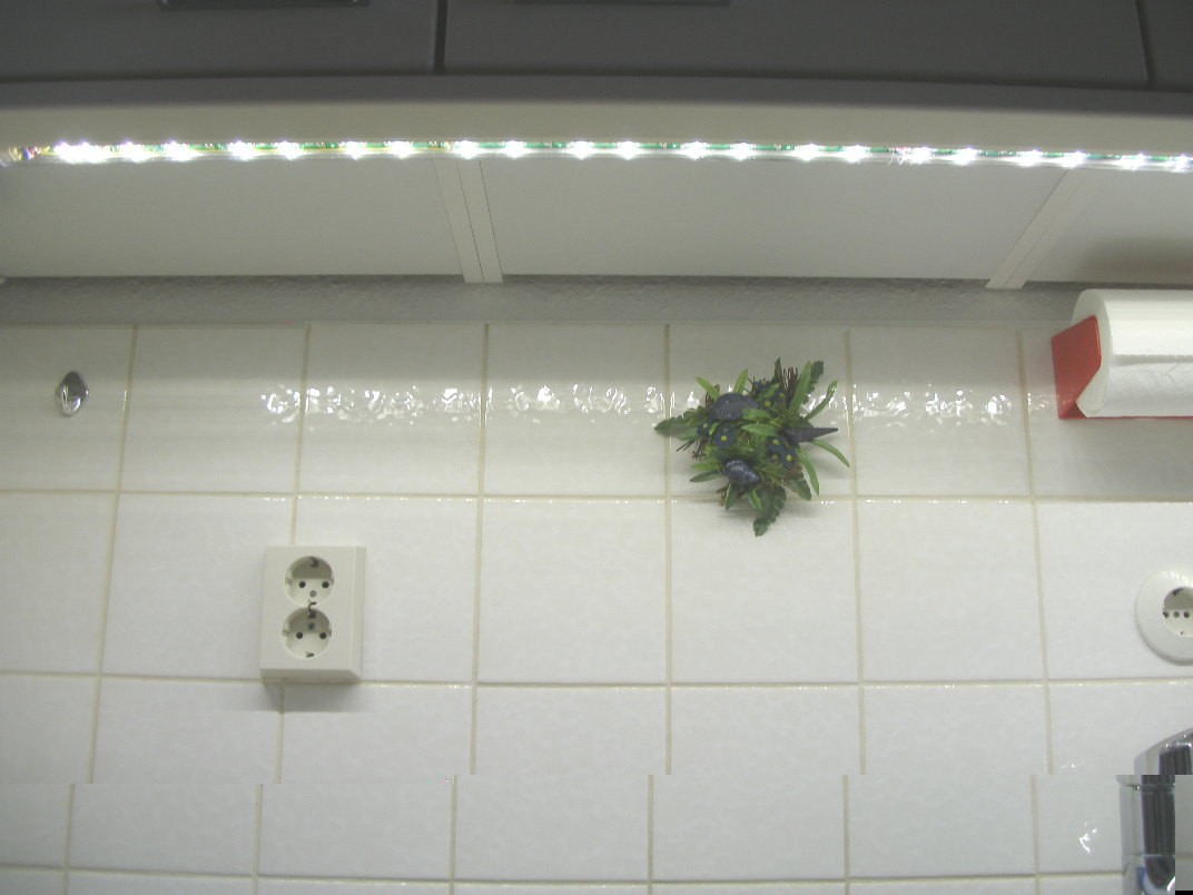

Meine letzte Bastellei eine Küchenarbeitsplattenbeleuchtung
mit 24Stück Rebel LED´s. ca.13W (nicht gemessen)
Strom durch eine LED 175mA
Beleuchtungsstärke auf der Arbeitsplatte gemessen 1000Lux.

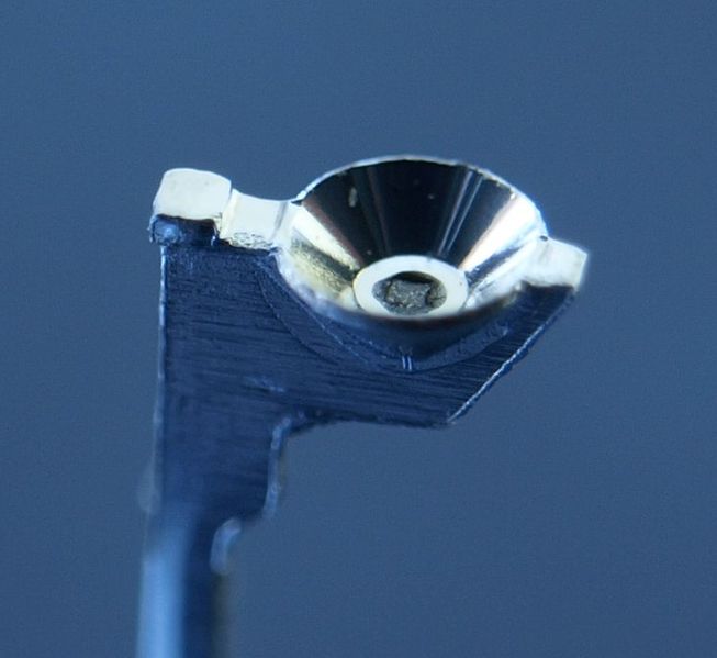

in teil 1 wissen wir dass 5mm led hat leistung von 0,65w und verbraucht 20mah bei druck von 3v bis 3,4v.
es gibt auch verschiedene lichtstärken von 2 000 mcd bis 26 000mcd, je mehr mcd desto heller stärker das licht was von einer led rauskommt.
AUFBAU VON LED DIODEN PRODUKTION 2010
DIE GEBURT DES CRYSTALCHIP
in der vergangenheit gab es die birne.
die birne hatte plus und minus.
dazwischen war ein draht aus tengstin.
dieser draht brannte wenn strom gefolssen war in eine spezielle gasmischung die in die birne geschlossen war.
der draht brannte immerwieder ohne kapput zu gehen.
das problem war dass durch schutteln der birne der draht sicht trennte und man sah ihn lose in der birne.
also arbeitete man daran die draht länge zu minimieren um das problem mit dem reissen zu verhindern.
aber kleiner der draht wird desto weniger licht wir haben.
bei tests mit kurzem draht aus aluminium auf weissem chrystal, ergab sich ein licht durch weniger hitze entsteht, keine gas umgebung braucht und unzerstörbar ist.
ändert man die keramic farbe wo der draht drauf ist haben erzeugt der chip eine andere farbe.
hat man 3 chips mit 3 verschiedenen keramicfarben hat man 3 verschiedene lichtfarben wie etwa RGB die fussballstadium sind.
WIE WIRD LED HEUTE PRODUTZIERT
wir haben + draht.
der minus draht hat oben ein satelitenschussel form.
im inneren der schussel ist unser chip mit leitfähigem klebstoff befestigt, genau in der mitte.
zwischen + vom led und + vom chip ist kupferdraht der vergoldet ist verbunden, das kann man mit den augen sehen.
die schale, schussel form auch reflektor gennant hat mehrere funktionen:
-sie fokosiert das licht in 2 x 90d also 180 grad
-auf sie ist der chip befestigt
-sie funktioniert als kühlkorper für den chip
um das ganze (also + und -, chip, golddraht) wird plastic gesprizt, das gehäuse.
unten ist flache scheibe wie 1 euro stück.
oben ist halbkugel (linse)
jetzt ist eine frage, licht strahlt ohne linse, und lichtstrahlt durch linse, was ist der unteschied?
