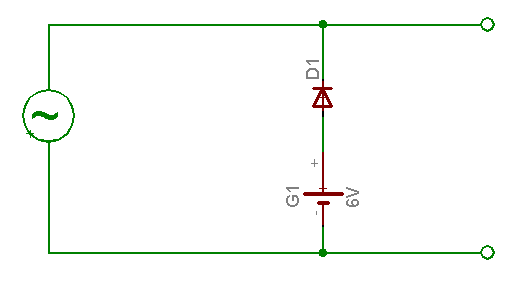

In Deiner Schaltung wird die Spannung über dem Widerstand von 6 Volt Batteriespannung (0-Durchgang) über 12 Volt (Batterie und Dynamo pos.) über 6 Volt Batteriespannung (0-Durchgang) auf 0 Volt (Batterie und Dynamo minus) laufen.
Entsprechend sind sehr hohe Ströme zu erwarten.
Da kannst Du nur (geschützte) Akkus zur gleichgerichteten Dynamospannung parallel betreiben.

Also vielleicht hätte ich dazuschreiben sollen dass das Wechselspannungssymbol nur als Ersatz für die Spannung vom Dynamo stehen soll.
Das ist schon gleichgerichtet und geglättet, folglich gibt es keine Nulldurchgänge. Und wie kommst du darauf dass sich die Spannungen addieren? Sollte ja bei einer Parallelschaltung nicht der Fall sein. Oder war es nur Verwirrung wegen des Symboles?
Mir bleiben also zwei Möglichkeiten:
Entweder die Schaltung verwerfen (was ich ungern tun würde), oder weiterbasteln.
Ich habe noch mal probiert das ganze anlaufen zu lassen. Dabei habe ich als "Starthilfe" die Batterie zugeschalten und dann den Dynamo ins Spiel gebracht, danach die Batterie aus dem Kreis wieder entfernt. Das ganze lief auch ganz gut so, nur sobald ich einen Drehzahlbereich unterschritten habe ging alles aus und ohne "Starthilfe" nicht mehr an.
Könnte man dort evtl. noch eine einfache Schaltung davor setzen, die bei unterschreiten eines bestimmten Stromwertes die Batterie zuschaltet und bei entsprechend hohem Strom vom Dynamo diese wieder trennt?
Oder gibt es evtl. noch andere Ideen?

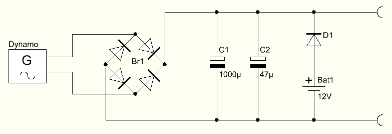

Kannst Du mal Deine komplette Schaltung posten und den Dynamotyp angeben?
Zur Zeit bin ich mir nicht sicher, ob ich Deinen kompletten Schaltungsaufbau vom Dynamo bis zur LED richtig sehe.

hier der Schaltplan. Der Rest der Schaltung ist exakt so wie die hier beschriebene Reglerschaltung.
Wenn ich nun die Diode D1 entferne funktioniert das ganze, wenn die Diode (oder stattdessen das Messgerät oder ein Widerstand) drin ist, dann fließt ein sehr hoher Strom, der zur Zerstörung des FET geführt hat.
Dynamotyp: Shimano DH-3N80

Mhm, irgendwie habe ich das gefühl, dass der Schaltregler wegen fehlender Spannung nicht anläuft und der FET einfach durchschaltet, was er meist nur kurz überlebt, wenn die Stromquelle genügend Strom liefern kann. Der hohe Strom kann ja eigentlich nur aus dem Akku kommen, weil aus dem Dynamo kommt niemals soviel, dass der FET abraucht. Vielleicht wird der Regler auch nur durch das pulsieren der Spannung durch den Dynamo aus dem Konzept gebracht. Versuche mal vor den Regler eine Filterdrossel zu geben, und zusätzlich dazu eine Transil, damit eventuelle Spannungsspitzen abgefangen werden. Vielleicht hilft das. Hast du ein Oszi mit dem du die Eingangsspannung und eventuell das Gate des FETs beobachten kannst. Das würde bei der Fehlersuche helfen.
Do, 16.07.09, 07:29
Du kannst die Schaltung mit Batterie so nicht einsetzen. Möglich ist allenfalls der Einsatz eines Akkus.
Erklärung:
Der Dynamo arbeitet als 500 mA Konstantstromquelle.
Konstantstromquellen stellen ihre Ausgangsspannung nach der angeschlossen Last so ein, dass der "richtige" Strom fließen kann, hier also 500 mA.
Die Spannung kann dabei von theoretisch Werte von null bis unendlich erreichen.
Die Batterie in Deinem Kreis lädt die Kondensatoren auf eine Spannung von 12 Volt auf und die Schaltung zur Steuerung der LED´s nimmt den definierten Strom ab. Soweit arbeitet diese Schaltung im Gleichgewicht.
Wird der Dynamo in den Kreis eingeschaltet, will er seine 500 mA liefern. Er findet bei eingeschalter Diode keinen Verbraucher, so dass er die Spannung erhöht.
Wird die Diode aus dem Kreis entfernt, "deckelt" die Batterie die Spannung, indem sie Strom vom Dynamo aufnimmt: sie wird mit dem überschüssigen Strom geladen. Damit ist die Schaltung fast wieder im Gleichgewicht, es entsteht aber eine schädliche Situation für die Batterie.
Die Schaltung kann daher nur mit einem Akku betrieben werden.
Strom und Spannungsquellen zusammenzuschalten ist immer mit sehr großer Vorsicht zu bewerkstelligen. Sehr kritisch wird es, wenn der Verbraucher die Abnahme absolut festhält, wie das bei deiner Schaltung der Fall ist.

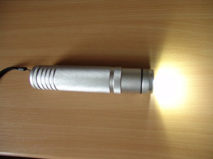

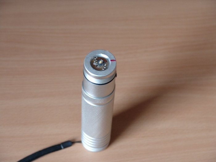

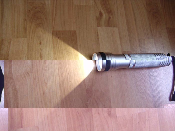

Taschenlampe eingeschaltet, stark fokussiert - nur das minimale Streulicht ist am Boden erkennbar, der Strahl nicht
Taschenlampe eingeschaltet, Reflektor abgeschraubt.
Taschenlampe ausgeschaltet, Reflektor abgeschraubt
