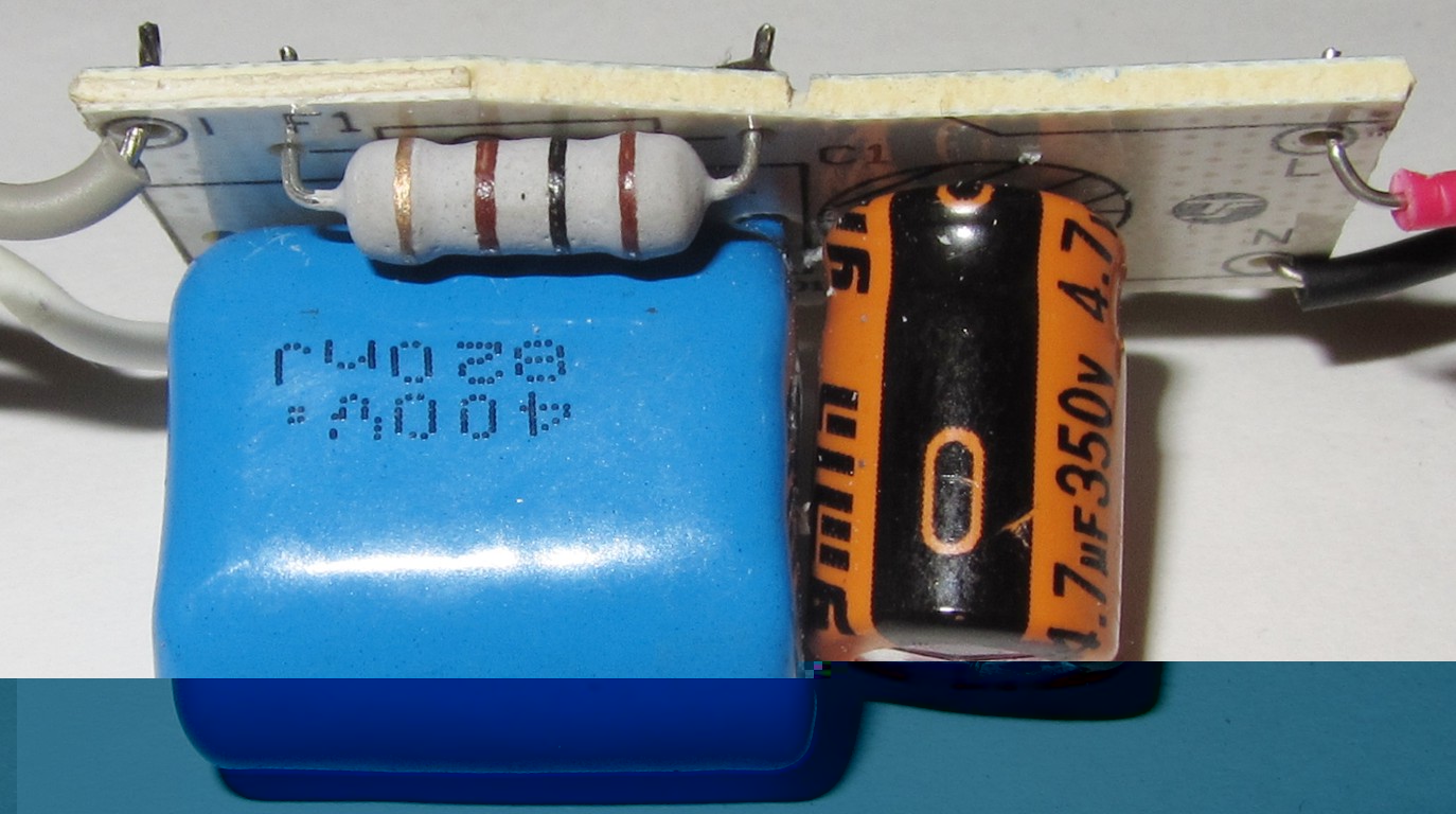

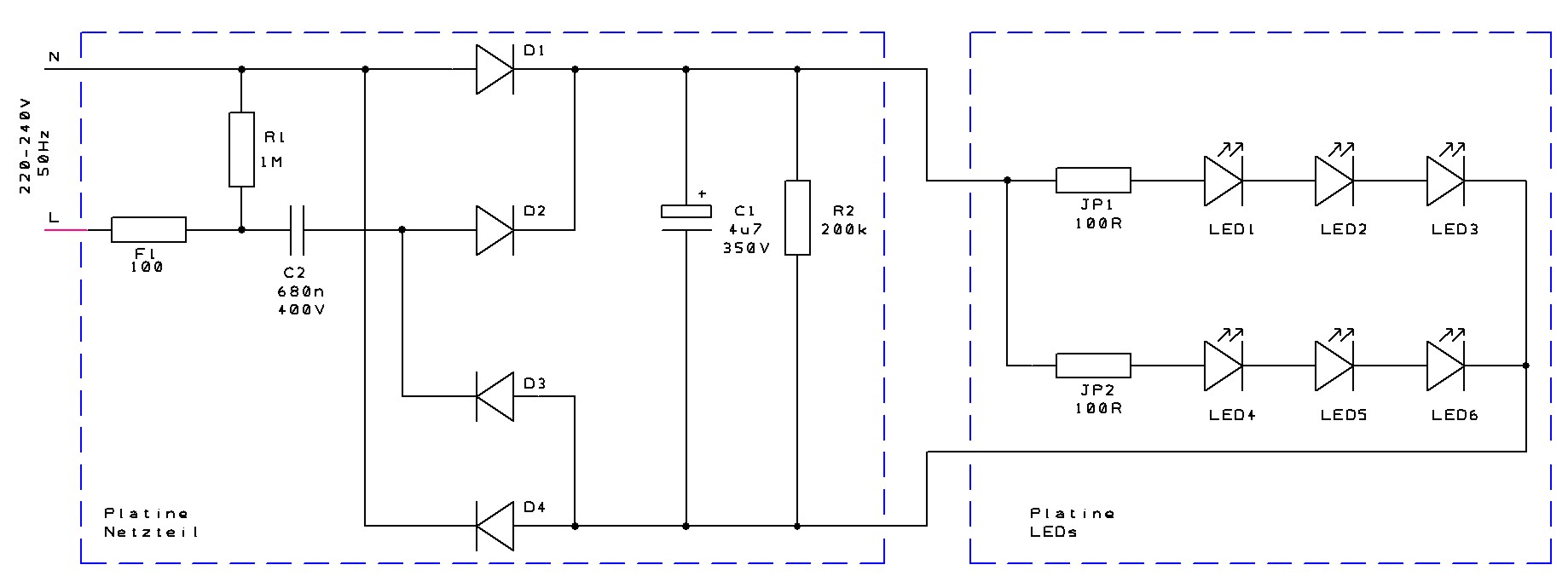

Hochspannung? Die besitzen doch nur einen normalen Netzanschluß, also Niederspannung, wie ich das sehe.Die Strahler von Gerd würde ich nur verwenden, wenn ich mal den Hochspannungsteil gesehen habe.

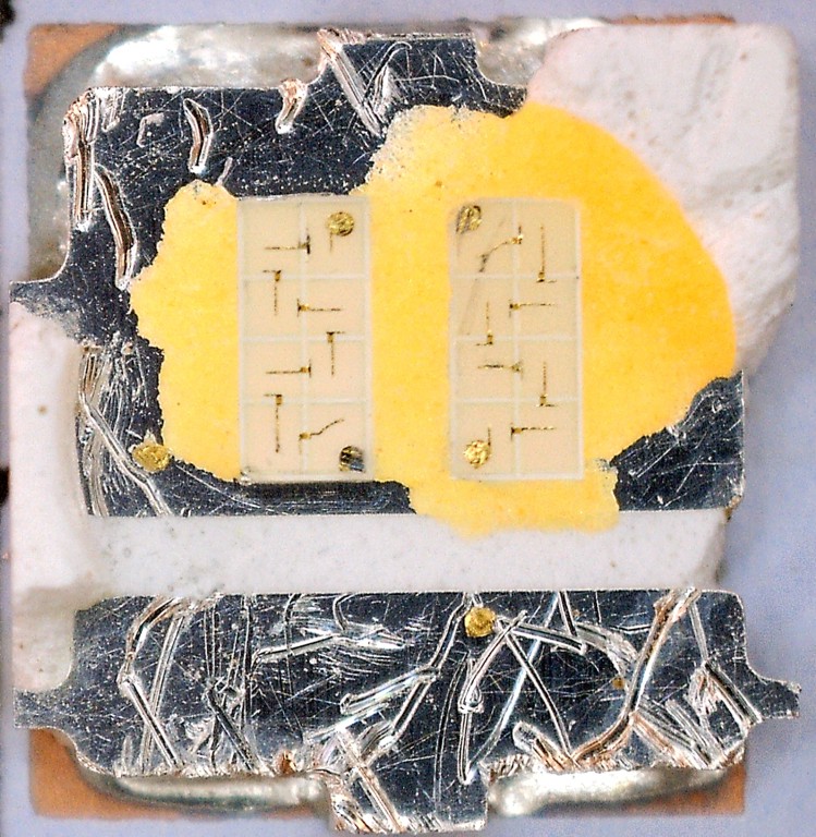

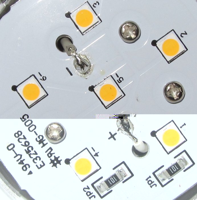

Da widerspreche ich nicht. Ich habe nicht erwartet, die Qualität einer Nichia zu bekommen. Wenn man Geld für einen Fiat in die Hand nimmt, kann man keinen Mercedes verlangen.capslock hat geschrieben:Die verlinkten 3 W - LEDs sind in €/lm gnadenlos günstig (0,1 c / lm!!!), allerdings mit 700 mA * im Mittel 3,5 V = 2,45 W und im Mittel 190 lm, also 77,5 lm/W und das bei recht kaltem warmweiss und ohne CRI-Angabe der Stand von vorvorgestern.
