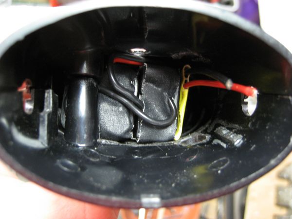

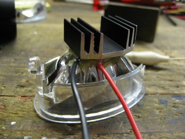

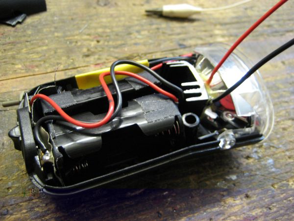

Vom Aufbau habe ich nur die Bilder die hier im Beitrag sind, z.b.:
