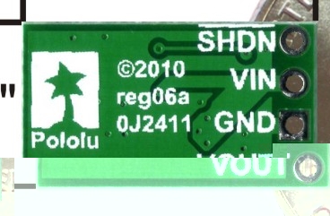

Hallo,heute kam der Regler. Kann mir jemand helfen. Ich stehe aufm Schlauch und weiss nicht wo welches Kabel ran gelötet werden muss :(
Fr, 28.10.16, 13:29
GND ist der gemeinsame Minus Pol für Eingang (Akku) und Ausgang (Minus Pol der LEDs + KSQ oder Widerstand)
VIN ist Akku Plus Pol
VOUT ist Plus Pol Ausgang (geht an den Plus Pol der LEDs + KSQ oder Widerstand)
SHDN musst Du nicht anschließen. Ist ein shutdown Anschluss. Der 'Strich' drüber heißt invertiert. Also würde der Regler ausschalten, wenn Du SHDN mit GND verbindest.
Aber Vorsicht! Zuerst nur GND mit Minus Pol vom Akku und VIN mit Akku Plus Pol verbinden. Dann Messgerät (wie gehabt im Bereich VDC 20 + Strippen an 'V Ohm mA' und COM) an den Regler anschließen (COM an GND, VOUT an VDC) und Spannung nachmessen. Diese mit dem Regler auf ca 8V stellen, sich merken wie schnell / langsam sich die Spannung ändert, wenn Du an dem Regler drehst (und in welche Richtung). DANN erst LEDs mit Vorwiderstand (für's erste mal 11 Ohm) anschließen und langsam die Spannung am Regler erhöhen. Wenn es bei 12V immer noch zu dunkel ist, Spannung zurück auf 8V, Widerstand austauschen (z.B. auf 2.2 Ohm) und dann wieder langsam die Spannung am Regler erhöhen. Ohne Widerstand würden die LEDs sehr schnell sterben, wenn Du auch nur einen Tick zu weit drehst... Als Mindestwiderstand würde ich 1 Ohm empfehlen.

Dankeschön für die Antwort. Also löte ich an gnd Eingang Akku (schwarzes Kabel, und Ausgang schwarzes Kabel) zu den Leds an (beide an gnd). Und in dieses schwarze Ausgangskabel füge ich dann die beiden Widerstände ein oder? Wobei ich einen mit Schalter zuschalte. Oder müssen die Widerstände in das rote Ausgangskabel? Oder geht auch einer in Schwarz Ausgang und einer in Rot ausgang?Liebe Grüße
Fr, 28.10.16, 15:15
Ja.
Das ist egal: 1. Kirchhoffsches Gesetz: Die Stromstärke ist im unverzweigten Stromkreis überall gleich groß.
Geht auch.
