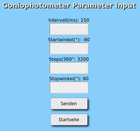

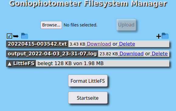

Hier mal ein paar Bilder vom aktuellen Stand...

Fr, 29.04.22, 17:40
Variable Winkelauflösung ist implementiert. Aber nur für Mikrosteps. Bei meinem 1,8° pro Step Motor sind das ja nur 100 Schritte auf 180°. Bei 0.15 Sekunden pro Messwert (der BH1750 ist nicht schneller) geht das in weniger als 20 Sekunden.
Wegen Symmetrie habe ich jetzt mal folgende Fälle angenommen / implementiert:
1. Symmetrie voll rotationssymmetrisch (Ityp = 1 und Isym = 1): Dann gleich nur von 0° bis 90° (oder auch 180°) messen. Gibt nur eine C-Ebene (0°) und entsprechende Messwerte.
2. Symmetrie prinzipiell vorhanden, aber es soll -90 bis +90 (oder auch -100 bis + 100 oder was auch immer) gemessen werden. Hier wird Ityp = 1 und Isym = 3 verwendet (also symmetrisch bzgl der C90-C270 Ebene). Abstand C-Ebenen = 180° Messwerte aus dem Bereich -90° bis 0° werden auf die Ebene C180 geschrieben.
3. Asymmetrisch: Ityp = 3 und Isym = 0: Ähnlich wie Fall 2, aber die Werte aus C0 + C180 werden zusätzlich als C90 und C270 geschrieben. Dann kann QLumEdit auch ein Diagramm anzeigen.

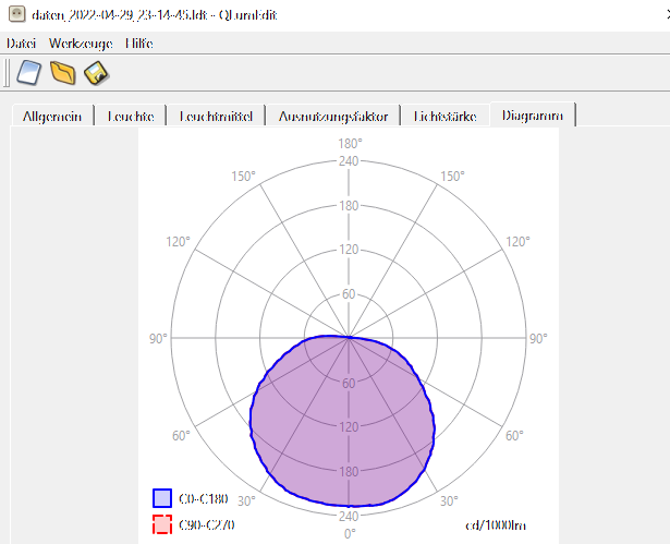

Ergebnisse meiner ersten Messung (alte Seoul P4 mit 80 lm einmal mit Linse und einmal ohne Linse) im EULUMDAT Format sind im Anhang...
Mit Linse:
Ohne Linse:
daten_2022-04-29_23-14-45.zip
(1.06 KiB) 368-mal heruntergeladen
daten_2022-04-29_18-19-38.zip
(1.02 KiB) 373-mal heruntergeladen
