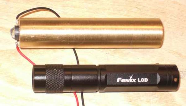

Wen' s interessiert
Ich habe mal einen Vorversuch zur Verlustleistung der LED und der Wärmeabführung gemacht. Hierzu habe ich das angedachte Gehäuse der Taschenlampe um ca. 10 % verkleinert (das Messingrohr hat nur 75 statt 83 mm Länge, der Durchmesser beträgt 16mm) und mit verschiedenen Leistungen betrieben.
Ich habe kein Thermometer, aber nach meiner subjektiven Einschätzung liegt das zulässige dauerhafte Leistungsmaximum einer Taschenlampe dieser Größe bei aktuell höchstens 1,5 W sonst wird das Gehäuse unangenehm heiß. Ich habe den Ehrgeiz, 200-240 Lumen zu erlauben. Bei 1,5 W erreiche ich mit der Seoul P4 nur ca. 120 lm. Ich werde deswegen die Taschenlampe mit einen Temperatursensor ausstatten, der die Leistung ab einer bestimmten Temperatur begrenzt.

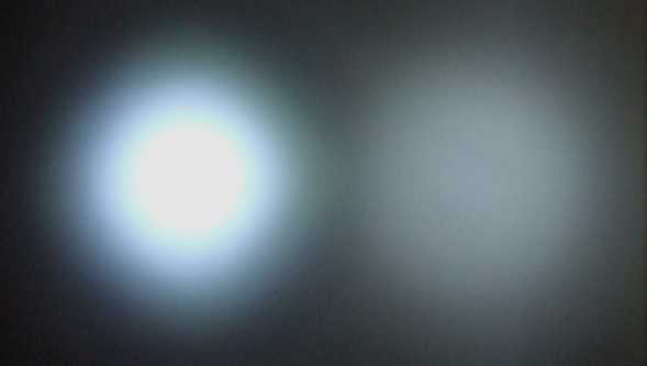

Beatbuzzer hat geschrieben:...freu mich schon auf evtl. bilder vom auf jeden fall umwerfenden licht 8)
Die kannst Du haben. Links siehst Du die Seoul P4 mit 1 A, rechts meine Fenix mit frischer Batterie in der hellsten Einstellung.
Heftig, nicht?
Als Reflektor-Linsen Kombination habe ich den ein paar Kommentare vorher bebilderten Reflektor verwendet.

So, 19.08.07, 11:49
Heftig, nicht?
vielen dank für die überzeugenden aufnahmen....
