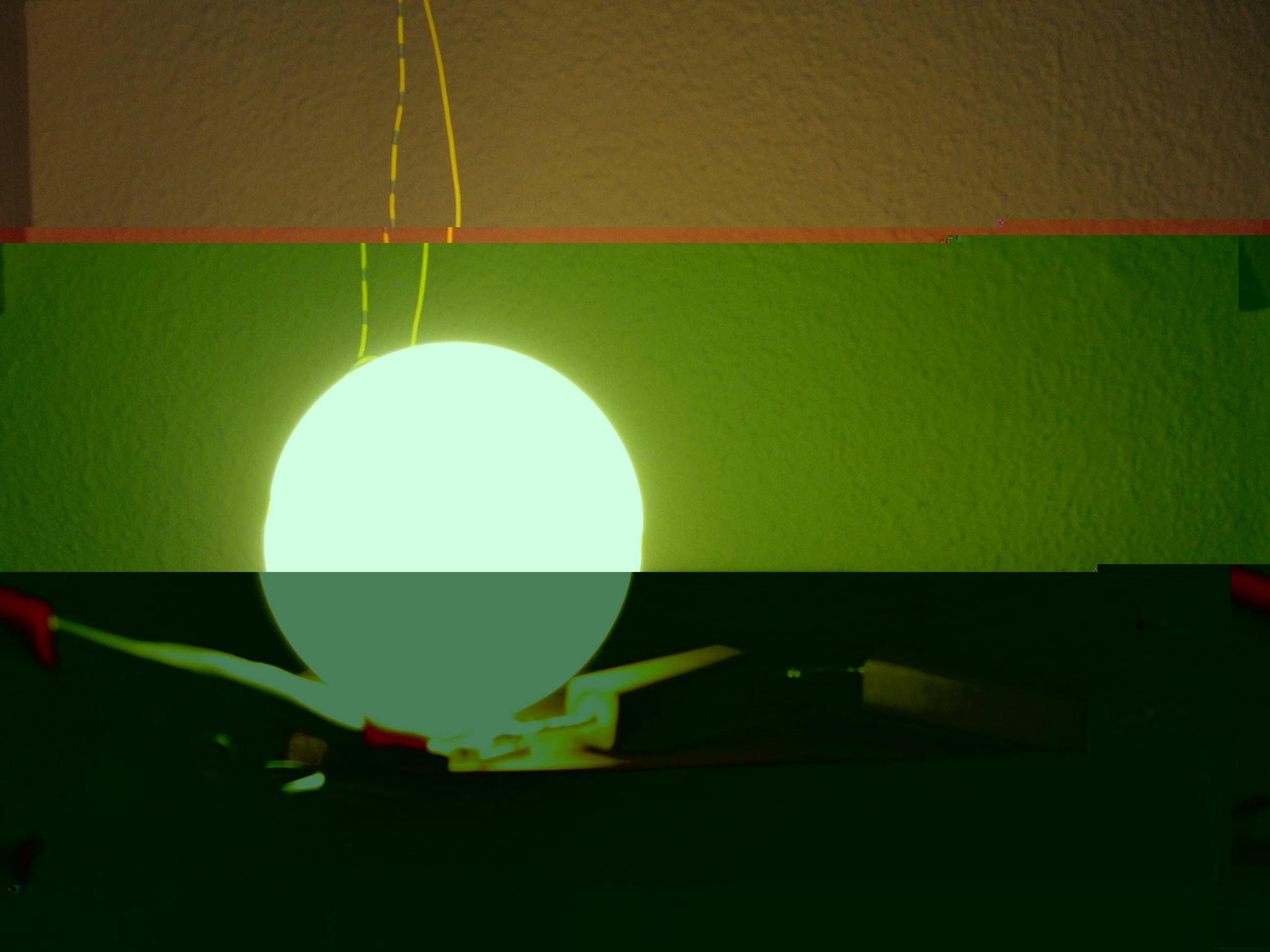

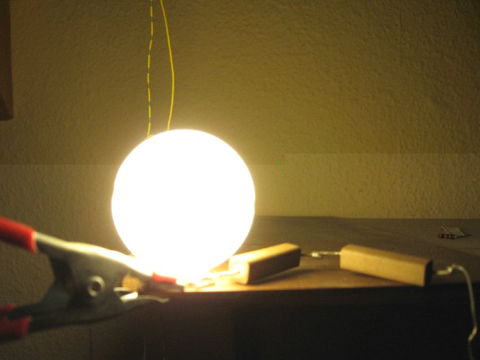

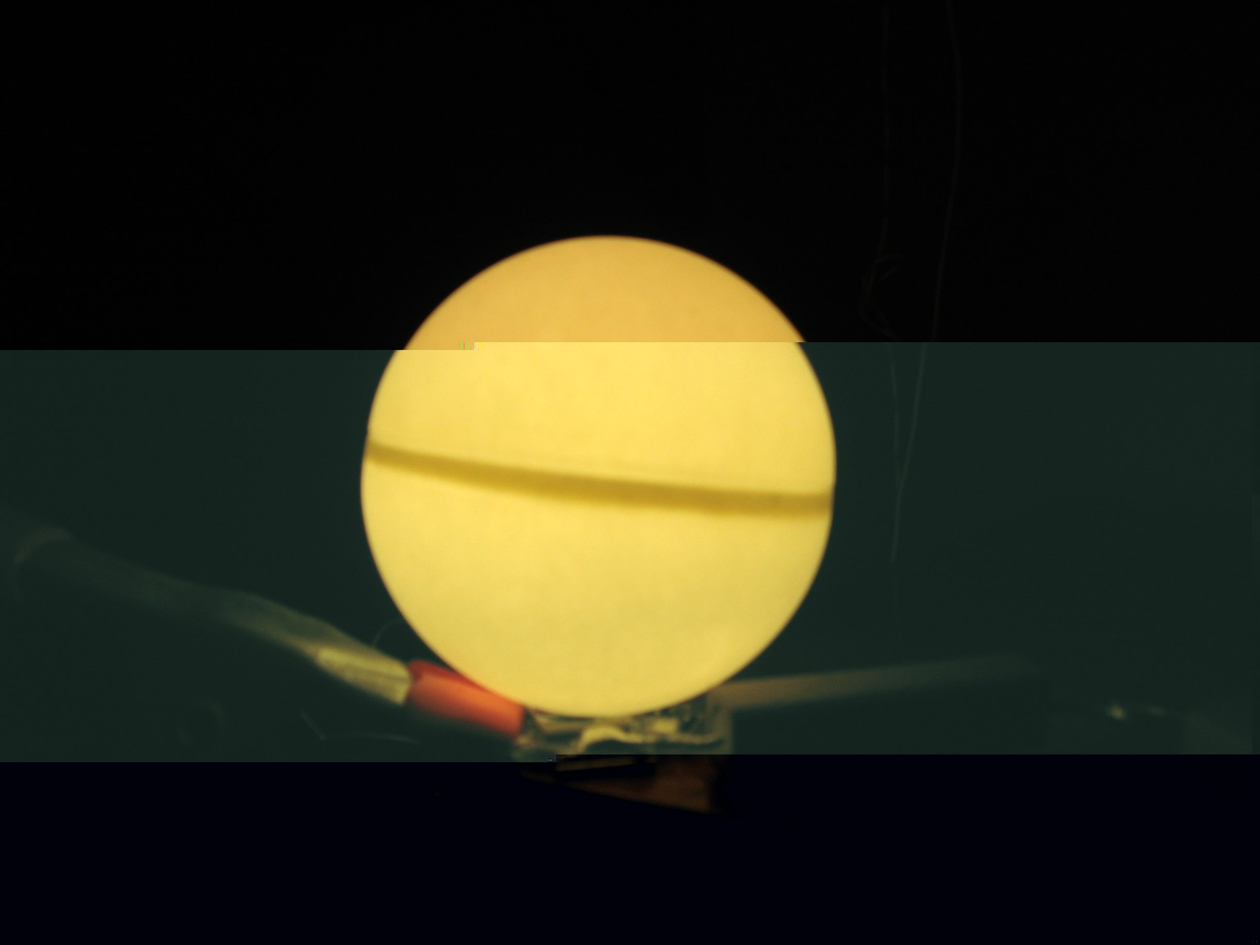

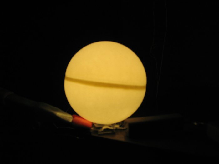

Wow! :D Habe die Crees heute bekommen und ich muss sagen, dass ich mir unter 149lm (700mA) weniger Helligkeit vorgestellt habe. Ich bin begeistert! Da muss ich doch gleich das hier aufsetzen. 8) :lol:
Da ich den "TT-Diffuser" nicht wirklich gut mit der LED-Leiste testen konnte hier nochmal ein Bild mit einer Cree Led. Die Bilder wurden übrigens bei gleicher Helligkeit/Strom(700mA) gemacht. Die Kamera hat bei dem unterem Bild die Helligkeit runtergeregelt, indem (ich glaube) die Blende fast verschlossen wurde.
Bei dem oberen Bild habe ich erst die Wand "anvisiert" und dann bei halb durchgedrücktem Auslöser auf den Ball geschwenkt und fotografiert.
Hat zufällig jemand einen Tipp wo man solche Bälle in groß findet? so 20cm Durchmesser?
Gruß A.E.

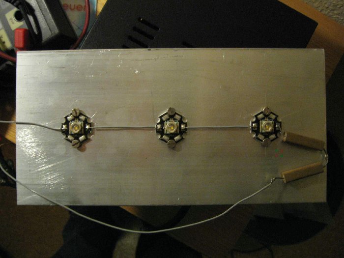

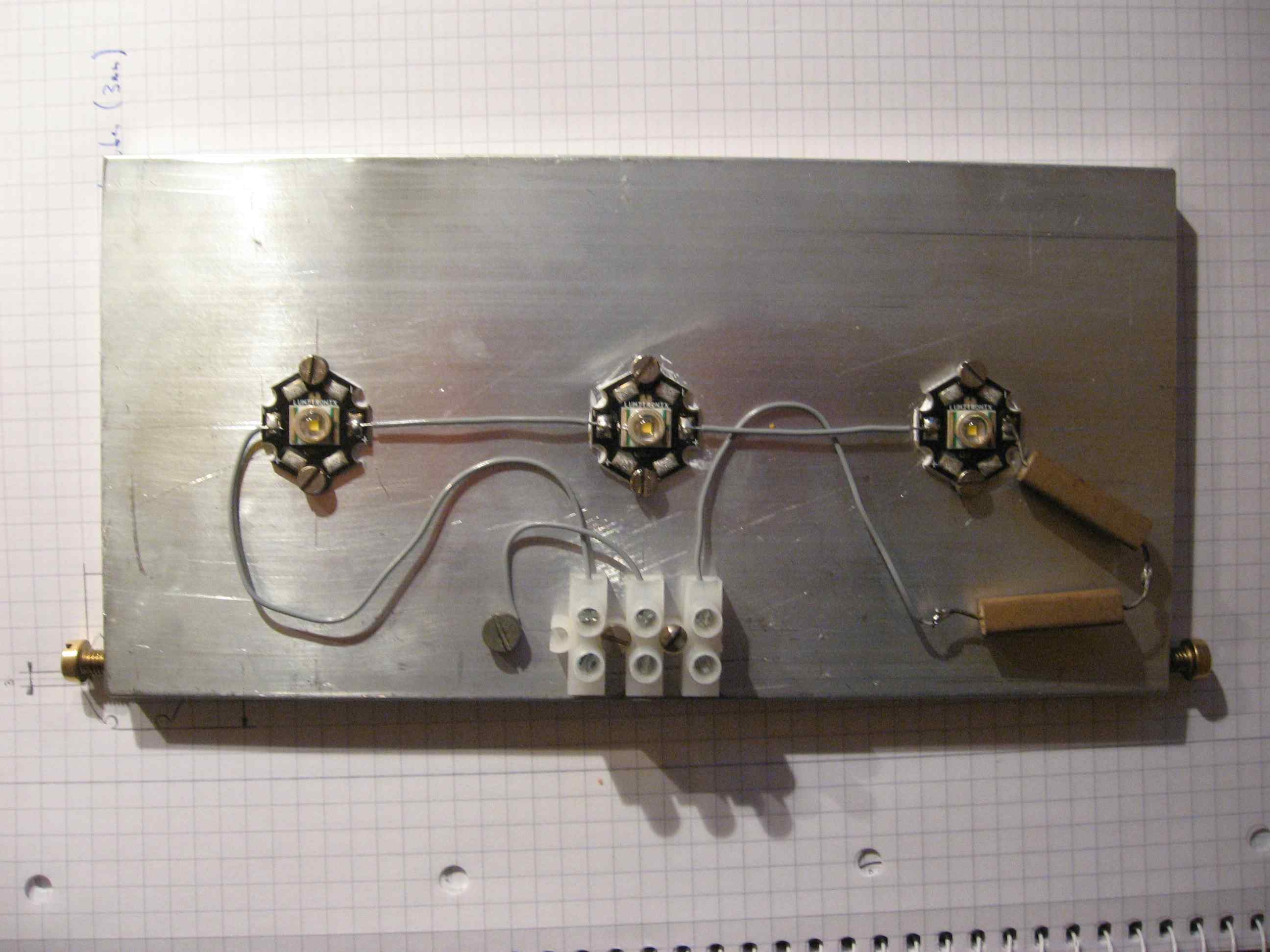

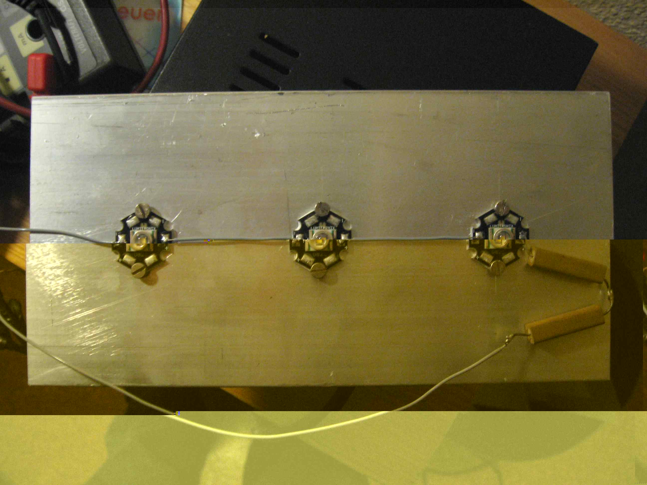

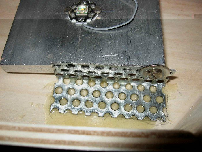

So ich war mal beim Metall und Werkzeughandel und habe mir dort Alustücke in der Größe von 10x100x200 zurechtsägen lassen.
Nach einiger Zeit Basteln wie Entgraten, Bohren, Gewinde schneiden und Led thermal verbinden habe ich doch gleich mal die Dreiergruppe zum leuchten gebracht. Nach eine halben Stunde bei 700mA und zwischen 3,15V -3,25V je LED war das Aluminium direkt neben der Starplatine noch nicht einmal über 30°C warm, obwohl die Unterseite auf dem Tisch lag. :D Ich glaube meine Crees müssen die Wintersachen auspacken :lol:
Edit:
Wie man sieht habe ich noch eine Lüsterklemme auf den KK angebracht und außerdem noch in die seitlichen Teile Schrauben, mit denen ich dann später den Abstrahlwinkel von meiner Deckenleuchte verstellen kann. Dieses Modul wird in den nächsten Tagen noch ein zweites mal hergestellt.
Die Led Leiste soll direkt an die Decke Strahlen und die Cree Module zur Seite (von der Leiste aus gesehen) um in meinen Länglichen Raum eine einigermaßen gleichmäßige Ausleuchtung zu erreichen.
Zuletzt geändert von A.E. am Sa, 31.01.09, 22:48, insgesamt 1-mal geändert.

bei 700mA und 3,25V je LED
Echt so wenig (Spannung)? Das wären ja Super LEDs (sehr geringe Vorwärtsspannung bei 700mA) Wie hast Du diese Werte ermittelt?
A.E.
Beiträge: 183
Registriert: Mo, 06.10.08, 23:21
Di, 20.01.09, 15:50

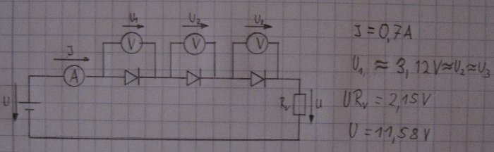

Also ich habe die Spannung mit einem Digital Messgerät aus einem Kosmos Experementierkasten. Und gleichzeitig einem zweiten digitalen Messgerät den Strom gemessen.
Ich habe an allen LEDs die Spannung bei 0,7A gemessen und diese war noch geringer als die Erstmessung (Analog) zwischen 3,11V und 3,15V.
Ich hoffe es war verständlichen. Sonst frag nochmal wenn du genauere Fragen hast.
Ich hab nochmal zur besseren Verständnis eine grobe Zeichnung gemacht, wie die Deckenleuchte dann aussehen soll.
Gruß A.E.

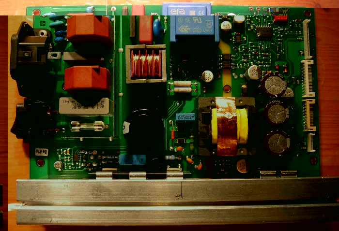

Heute habe ich erstmal meine Lieferung von Pollin bekommen. Und zwar mein Netzteil Achtung!! Das Netzteil muss noch in einen geerdeten Käfig eingebaut werden! Ebenfalls habe ich noch eine Entlötsaugpumpe und zwar mit einem Heizelement gekauft, sodass man nicht mit Lötkolben und Saugpumpe hantieren muss. Das funktioniert übrigens sehr gut, dass man z.B. einen Widerstand nach dieser Behandlung perfekt, ohne die Kupferkontakte der Platine abzulösen entfernen kann, da das Lot beim Absaugen vollständig flüssig ist und entfernt werden kann. :)
Der nächste Schritt ist dann der Kauf von Holz, um die abgehängte Sonnenaufgangs-Simulations-Lampe zu bauen, und ein Metallgitter zu kaufen, um das Netzteil vor neugierigen Fingern zu schützen oder besser gesagt umgekehrt. ;)

Netzteil für 12V bei 7,5A und 5V bei 2A und 24V bei 1A. Es hat nur 5€ gekostet, deswegen habe ich ein so überdimensioniertes NT gekauft.

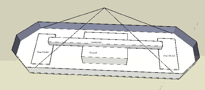

Ich hab hier nochmal eine "Zeichnung" gemacht wie das "ding" aussehen soll. Was meint ihr dazu?
Vielen dank für den Tipp!
Allerdings habe es schon aufgegeben nach großen Bällen zu suchen. Das wäre dann nur ein Notlösung, um bei zu geringer Helligkeit unter meine Konstruktion Lichtquellen anzubringen.
Gruß A.E.

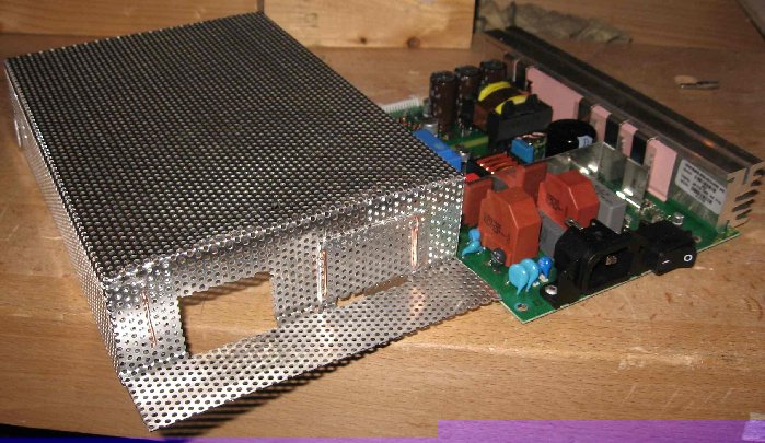

So ich hab mal ein wenig am Wochenende gebastelt.

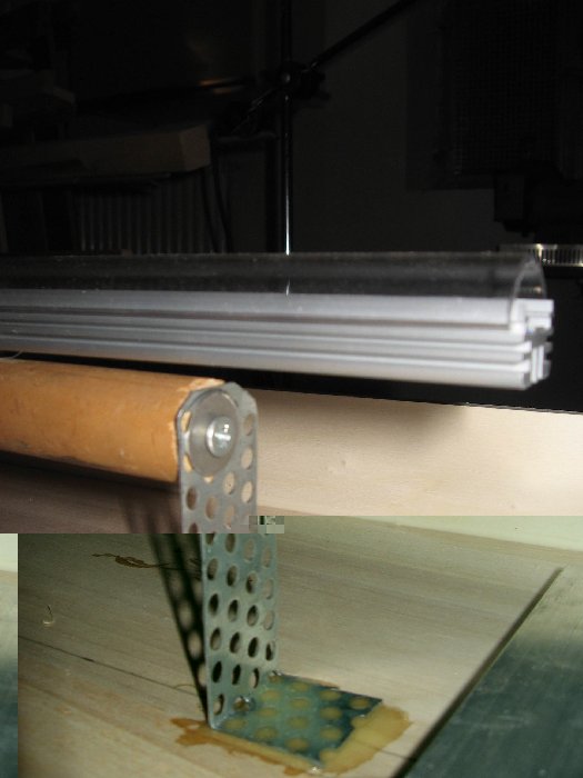

Insbesondere der Netzteilkäfig hat mich Nerven gekostet. Ich hab das Biegen mehrfach mit einer Papierschablone geübt, bis ich dann endlich den richtigen Biegevorgang herausgefunden habe und das auf das ALU-Lochblech übernehmen konnte. Ich hatte das Glück, dass mein Vater eine Biegevorrichtung hat. damit wurden wenigstens die ersten beiden langen Kanten genau. Für die restlichen Biegungen habe ich Kanthölzer vor und hinter das Blech gelegt.
Die LED-Leiste habe ich auf einen Rundstab geschraubt, welchen ich bei Bedarf drehen kann, sodass ich den Abstrahlwinkel verstellen kann. Die Metallwinkel sind aus verzinktem Stahlblech und diese sind mit Zwei-Komponentenkleber an den Holzuntergrund befestigt.
Als nächstes ist dann ein Befestigungssystem an der Reihe, um die Konstruktion an die Decke anzubringen.

in diesem Bereich war ich schon tätig. Ich habe Blechstreifen Geschnitten und diese "um" einen Holzstab herum gebogen. Anschließend habe ich diese wieder mit
2-Komponentenkleber auf meinem Aufbau befestigt. Erledigt

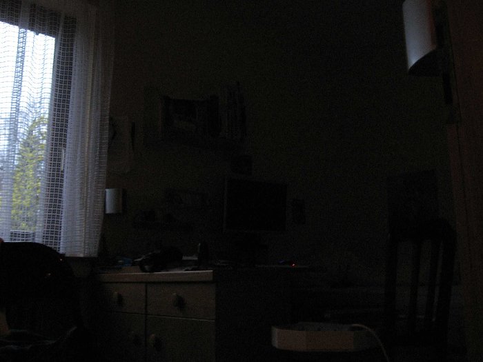

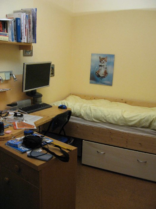

Endlich habe ich Zeit mich um die wirklich wichtigen Dinge zu kümmern,...meinem Hobby!
Ich bin sehr zufrieden mit dem Ergebnis meiner Arbeit. Ich habe ein sehr angenehme warmes Licht, welches durch die indirekte Beleuchtung zustande kommt.
Ohne zusätzliches Licht
Mit LED Modul
Mit LED Modul

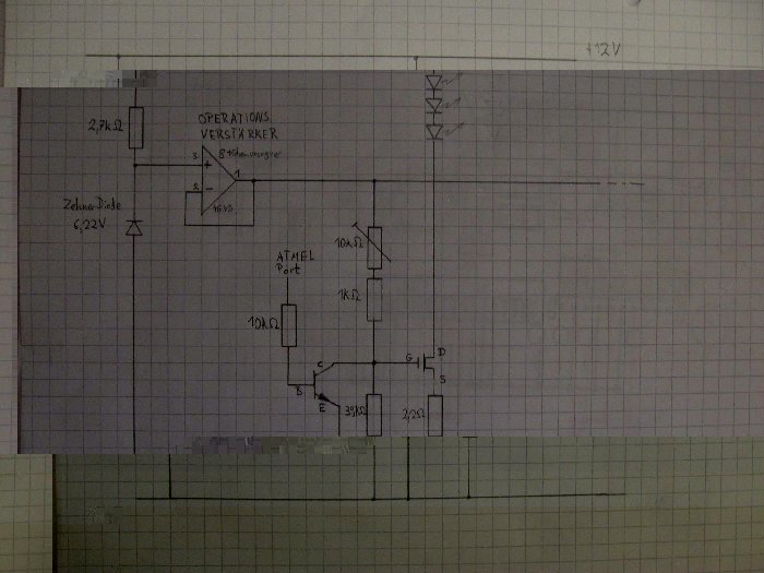

Hier eine Schaltung von meiner Stromquelle. Für die Leiste habe ich den 2,2Ohm, den 39KOhm und den 1KOhm Widerstand weggelassen.
Dimmbare Stromquelle
Das Programm Tiny CAD kann ich nur empfehlen. Es ist Freeware und für mich ausreichend.
Übersichtsplan Konstantstromquelle. Mit Tiny CAD erstellt

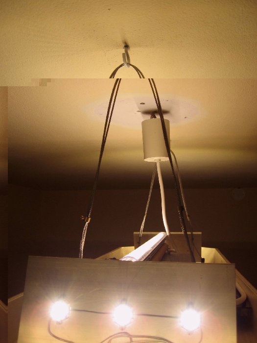

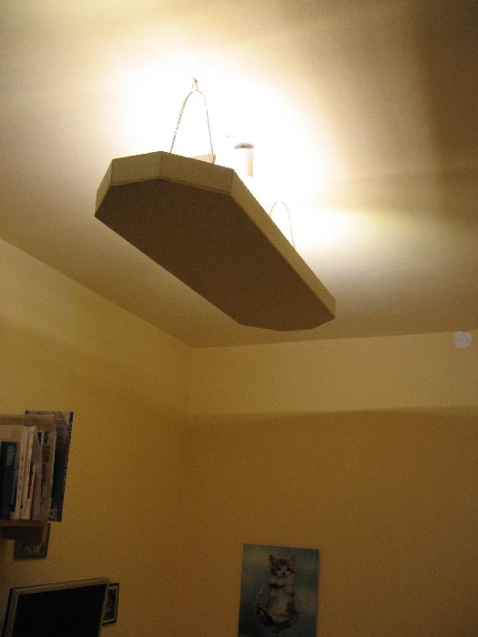

Es ist mal wieder was passiert!

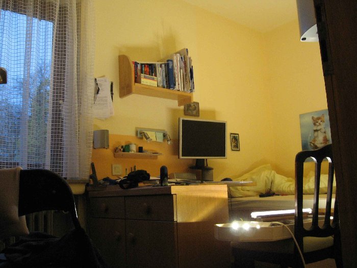

Meine Lampe hängt jetzt an der Decke, erstmal nur temporär, um meine bis jetzige Arbeit zu genießen :D.
Leider ist die Unterseite wie auch auf dem Bild zu sehen relativ dunkel. ---Sodass die Lampe einen sozusagen "erdrückt".
Meint ihr dass eine ENDLighten Plexigalspaltte mit RGB LEDs bestrahlt die Lampe angenehmer aussehen lassen würde, ein Stimmungslicht wollte ich sowieso noch in mein Zimmer bringen/bauen?
Ich muss sagen dass ich mit der Helligkeit allgemein zufrieden bin. Doch irgendwie stört mich zum Lernen und Lesen das gleichmäßige Licht. Deswegen werde ich meine bis jetzige Halogen Schreibtischlampe ebenfalls auf LEDs umrüsten um im Lese/Schreib bereich mehr Helligkeit zu erhalten.
Das Netzteil ist übrigens sehr leise. Lediglich aus 20cm Entfernung hört man ein leises summen.

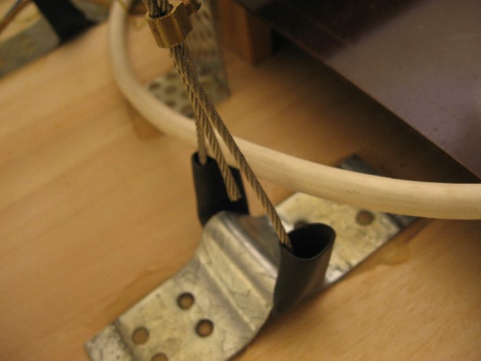

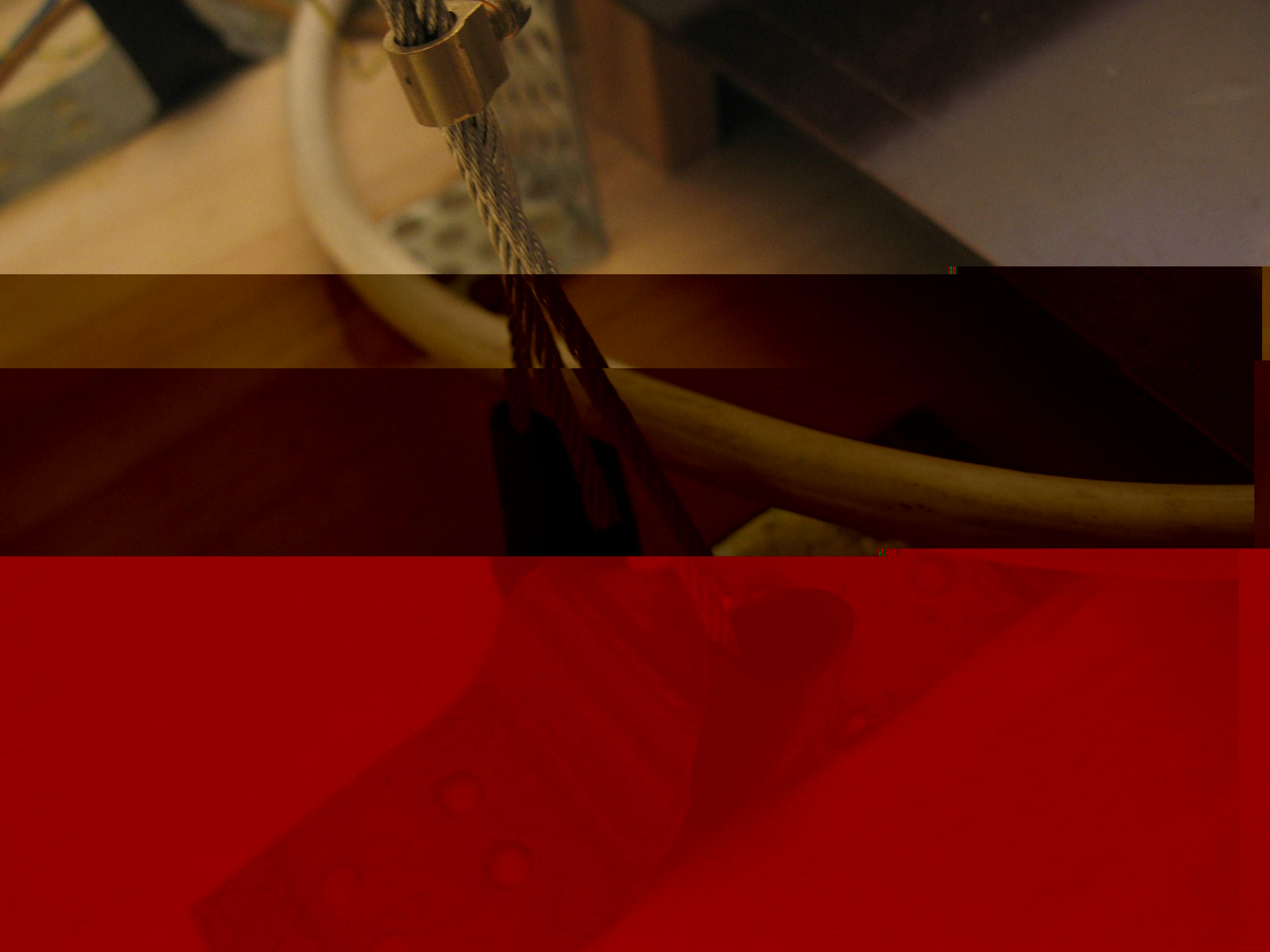

Um das Edelstahl seil vor Abnutzung zu schützen, habe ich einen Schrumpfschlauch benutzt. Die Seile habe ich mit einfachen Lüsterklemmen zusammengepresst/geschraubt.
Anregungen und Verbesserungsvorschläge sind erwünscht.

So, 19.04.09, 20:41
Wow, das sieht doch schon toll aus. Eine Endlighten-Platte mit Aluminiumrand unter dem dann die LEDs sitzen würde das ganze dann wirklich noch krönen und sicherlich noch etwas edler wirken lassen. Aber aufpassen: Die Endlighten sind immer klar. Also eventuell noch eine dünne matte oder truLED-Platte dadrunterlegen ?
