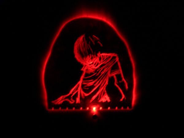

Ich hab mir gedacht ich steuer auch mal was zu diesem Thema bei! Bin gestern und heute ne Stunde länger an der Arbeit geblieben und hab mich mit der Turbofeile in ne Ecke verkrochen!
Ich zeig euch erst ma mein Walpaper. Das diente als Vorlage! Und das Ergebnis! Das war nur'n Test! Wie ihr sicher seht steckt da nur eine Led in der Bohrung. Wenn ich's hinbekomme soll da ne rgb Steuerung rein, deswegen sind da auch so viele Bohrungen drin!

Danke! Ob das Teil wirklich so heißt kann ich net sagen. Du kennst doch die Teile mit denen der Zahnarzt an dir rummacht? So in der Art sieht das Ding aus, nur etwas größer und wird nich mit Wasser sondern mit Öl gekühlt und geschmiert! Läuft aber auch mit Luft!
Edit: Das Bld hab ich umgekehrt, also die Farben, ausgedruckt, im Büro auf A3 kopieren lassen und dann von hinten mit Klebestreifen an die Scheibe geklebt!
Augenmaß??? Ich hab nich ma gedacht das ich's so hinbekomme.

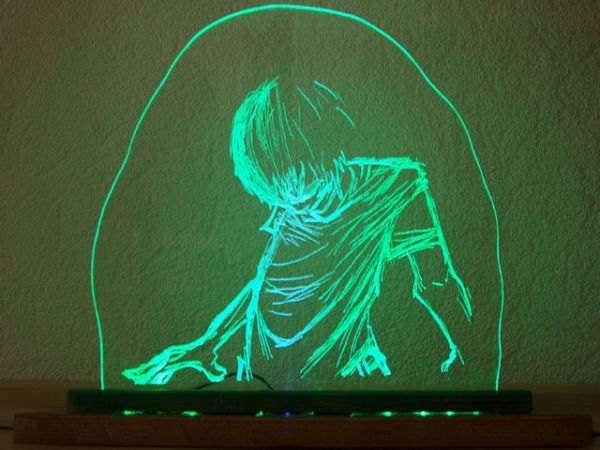

So! Hab heut den Fuß fertig gemacht und die Led's reingepackt! Vorläufig erst ma alles in grün!
Edit: Das ist eine blaue dabei! Die war im grünen Päckchen von Lumi dabei und ich hab se natürlich auch noch erwischt!
Mfg Dave
Mfg Dave

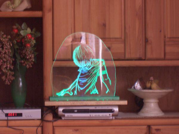

Danke! Jap 3mm! Ist es jetzt scho, hab das Teil im Fenster stehen und jeder der vorbei läuft bekommt große Augen! Auf meinem WP seht ihr sicher das da noch'n Schriftzug drauf iss, den werd ich da nächste Woche noch mit reitüteln.

Du hasst's erfasst. 6900mcd! Naja das war ne 50x50cm Platte und ich hab da einfach drauf los geschnitten! Der passt, wird allerdings net so groß.
