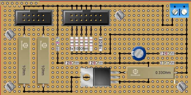

Soweit jetzt alles richtig?
Do, 13.10.11, 09:29
Nein. Der Mosfet ist (schon wieder :roll: ) völlig falsch.
Etwa so:

Do, 13.10.11, 10:11
also so?
Edit: Ich glaube ich hab wo ich den mosfeet damals geändert habe vergessen das so zu speichern =(
Do, 13.10.11, 12:23
Ok.

Ich möchte mein bestehendes Projekt erweitern.
Ich habe mir vor kurzen ein Arduino Uno gekauft zum experimentieren. Jetzt dachte ich mir darüber meine Lampensteuerung zu realisieren.
Die High Power LED's sollten durch das Arduino mittels PWM ausgang gedimmt werden. Der Code dazu ist mir bekannt (wie man einen PWM ausgang steuert)
Der PWM Ausgang des UNO's hat 0-5V. Die High Power Led's solten weiter über das 15V Netzteil versorg werden.

Was muss ich an der bestehenden schaltung ändern damit ich die HP LED's dimmen kannt über den PWM ausgang?
So, 07.07.13, 18:01
Das ist recht einfach. Den 0.33Ohm Widerstand weglassen (Source des MOSFET direkt an Masse), und das Gate des Mosfet über einen 100Ohm Widerstand (es gehen auch 47Ohm oder 150 Ohm oder jeder Wert dazwischen) mit dem PWM Ausgang verbinden. Masse des Arduino mit der Masse der Schaltung verbinden. Die Spannung am Netzgerät anpassen (am 1Ohm Widerstand nachmessen, so dass es dort wieder 1-1.1V sind, wenn die PWM auf 100% ist).
Etwa so:

So, 07.07.13, 19:42
Ich bin grad etwas verwirrt
du sagst die Masse vom Arduino und der schaltung verbinden
Kannst du mir mal bitte erklären wo an dem Mosfet Ground, Source und Gate ist
