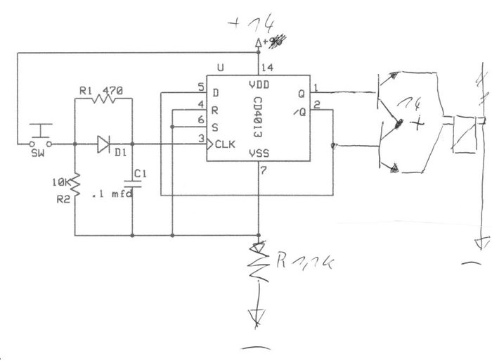

ich hab nun mal versucht ein bistab. 12 V Relais ranzuhängen (siehe Bild), aber es zieht nicht richtig voll durch. Wenn ich testweise nur mit dem Transistor schließe schlägt das Relais stärker um. Ich habe diese Transistoren auch schon mit Relais verbaut, da klappt's. Deshalb denke ich, es liegt nicht an den Transistoren.

Hast du eine Ahnung was da sein könnte?

Du hast die Schalt-Transistoren als Emitterfolger beschaltet. Die Relais-Spule liegt dann zwischen Emitter und GND.
Wenn der Transistor durchschaltet, wird der Emitter dadurch fast auf Versorgungsspannung angehoben,
also fast auf das Spannungsniveau der Basis.
Um den Transistor voll durchzuschalten muß die Basis aber immer 0,6V - 0,7V höher liegen als der Emitter.
Bei npn-Transistoren muß die Last zwischen Vcc und Kollektor liegen, der Transistor schaltet dann gegen GND.
Also: die beiden Spulen des Relais rechts gemeinsam an Vcc, die Kollektoren jeweils an die Spulen und die Emitter an GND.

wenn ich es richtig sehe, werden NPN- Transistoren hier high-side geschaltet.
Der Spannungsabfall vom Relais erhöht das Emitterpotenzial. Damit geht die Spannung in Richtung der Basis runter. Der Strom in die basis sollte mit einem Widerstand begrenzt werden und die NPN schalten das Relais gegen Masse.

Um es noch ein wenig deutlicher zu zeigen (und bitte auch die Freilaufdioden nicht vergessen):

ich hab's so gemacht. 2 oder 3x hat es umgeschalten. Ich hatte sogar noch R 2,2 k an den Basen. Nun geht nicht mehr. Vielleicht ist irgend ein zartes Teilchen kaput tgegangen.
Moment mal, liegt da wirklich ein 1k1 Widerstand zwischen Vss und GND?
Dann kann das IC die Transistoren gar nicht mehr abschalten.

wenn ich den 1,1 k weglasse, kann der IC da nicht durchräuchern?
Nur wenn Du an irgendeiner anderen Stelle 'Mist' gebaut hast. Prinzipiell ist der IC für 12V gedacht, und sollte daher für eine saubere Funktion auch 12V bekommen. Durch einen Widerstand von 1.1K schwankt die Spannung für den IC ja wieder recht heftig, je nachdem wie viel Strom er gerade 'verbraucht'.
