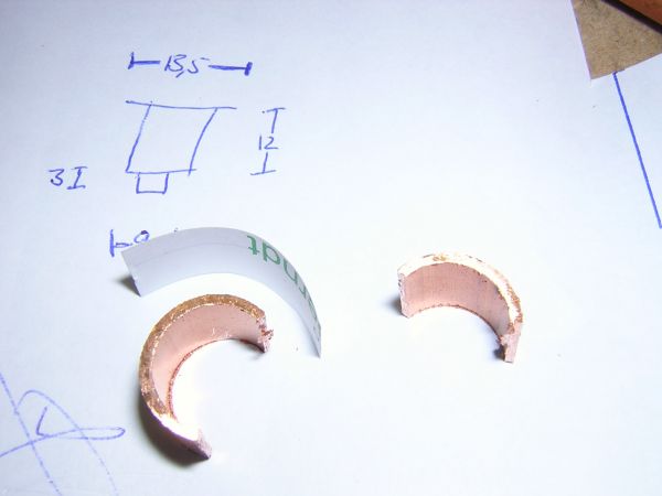

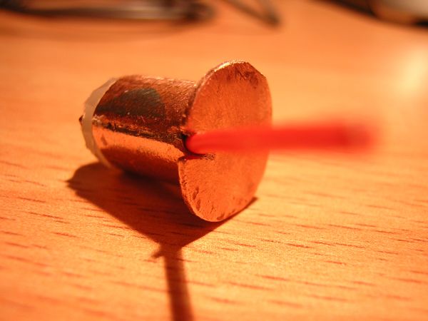

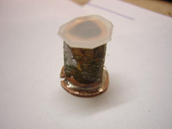

kennst ja mein umbau, musst halt einfach nur die P4 einbaun und ggf. den Widerstand anpassen...
Hier noch ein paar Bilder von meiner selber gebauten Maglitefassung. Bei Gelegenheit gibts auch noch ne Beschreibung!!!

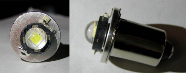

Also, heute ist sie angekommen:
Gleich die Luxeon III ("Futurelight") raus, und dann das neue Replacement mit der P4 rein:

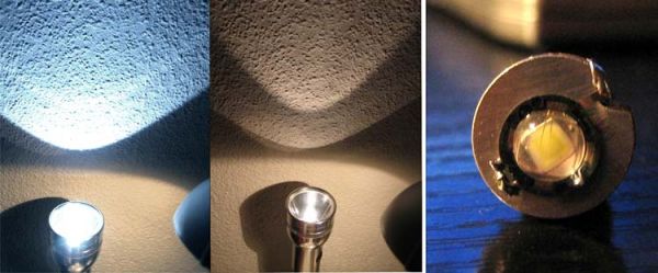

1. Eindruck:
Aktiv (Lichtfleck) ein bißchen heller, passiv (die leuchtende LED selbst) erheblich heller.
Gut auf dem Vergleichsfoto zu erkennen.
Aber die P4 leuchtet mit deutlichem Blaustich, im Vergleich zur wirklich reinweißen Luxeon III.
Das Leuchtmittel selber ist nicht so "aus dem vollen geschnitzt" wie die Futurelight mit der Luxeon. Der Sockel ist ein normaler Glühlampensockel. Und der Kühlkörper sitzt locker da drin. Hab das beim Verkäufer reklamiert, da ich es für einen Mangel halte. Und bei dem Preis kann man ja Top-Ware erwarten.
Angegeben ist die P4 mit "nur" 80 Lumen/ Watt und maximal 150 Lumen, also nicht der Top-Bin.
Man kann auch gut die etwas trübe Linse der P4 erkennen. Dadurch ist immerhin der Öffnungswinkel nochmal etwas breiter.
Schön, daß die Platte (auf die die LED aufgeklebt und gelötet ist) silber, und nicht (Messing-) Gold wie bei der Futurelight ist.
Auf dem Vergleichsfoto hab ich immer die gleiche Halogenlampe mitfotografiert, um einigermaßen eine Vergleichbarkeit zu erzielen.
Eines steht für mich jedenfalls fest, die Helligkeit einer P4 (und damit meine ich schon diese hier, die kein Top-Rank ist und nur auf 200-350mA läuft) ist locker ausreichend für einen Lesespot (Halo-Ersatz) oder eine Raumeckenbeleuchtung, Fernseh- oder PC-Hintergrundbeleuchtung, "Nachts auf WC geh-Beleuchtung", aber auch
1. Eindruck:
PKW-Tagfahrlicht, Elektroroller- oder Fahrradscheinwerfer...

In der Zwischenzeit hatte ich nach langer Pause (ist wie gesagt schon das 3. Replacement in dieser Mag) mal wieder die originale Glühlampe drin.
Mit den mittlerweile nicht mehr ganz frischen Batterien zeigte sie im Vergl zu den LEDs ein geradezu erbärmliches Ergebnis.
Trotz alledem, die Mag ist also richtig schön schweinehell!
Deswegen nochmal Fotos. Links die P4, mitte die Glühlampe, beide im Schein der selben Halogenlampe fotografiert.
Rechts die schief aufgelötete P4.
